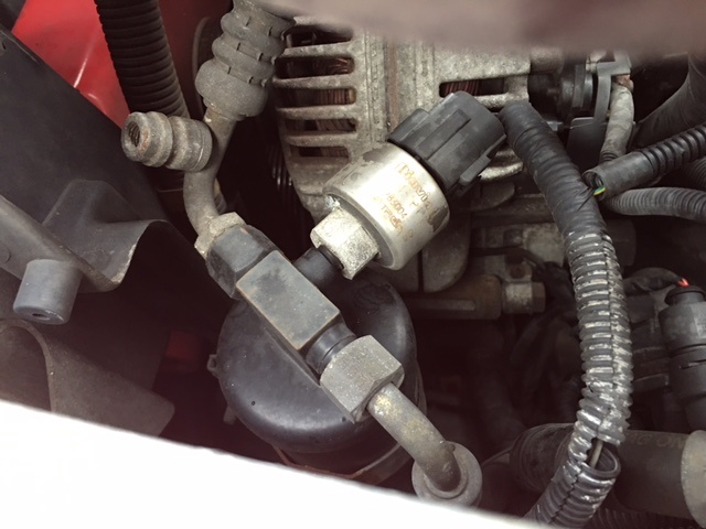

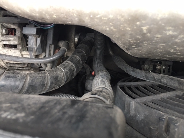

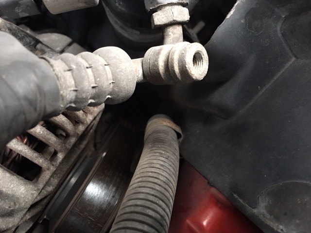

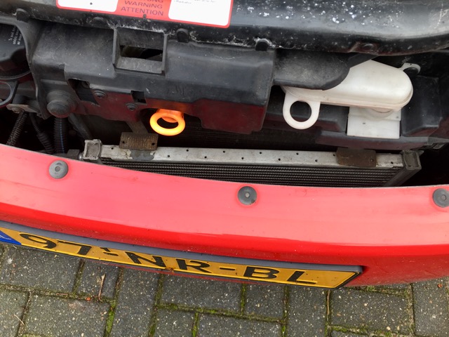

Bij deze de foto's (zo goed als mogelijk) het wonderlijke is ook dat ik geen nummer (uitrustingscode) kan vinden op de sticker die verwijst naar wat voor airco dan ook. Noch in de toch best uitgebreide documentatie die er bij de auto zit. Vandaar ook dat ik wat opkeek van de blauwe CS met het zelfde systeem..

Foto's er net opgezet :-)

Ik heb even bij mijn A2 gekeken (automatische airco), maar ik herken het leidingwerk met filter boven de dynamo niet
Wel herken ik de aircocondensor voor de eigenlijke motorradiateur.
Wat ik nu vermoed is bij jouw A2 naderhand een airco ingebouwd.
Jammer dat dit niet in de documentatie terug te vinden is.
Niet ergens een klein regeltje op een rekening of iets dergelijks?
Of rekening van airco onderhoud, waaruit je zou kunnen opmaken wanneer deze is ingebouwd?
Je hebt in ieder geval wel een uniek A2 met handbediende airco .. :thumbmin:
