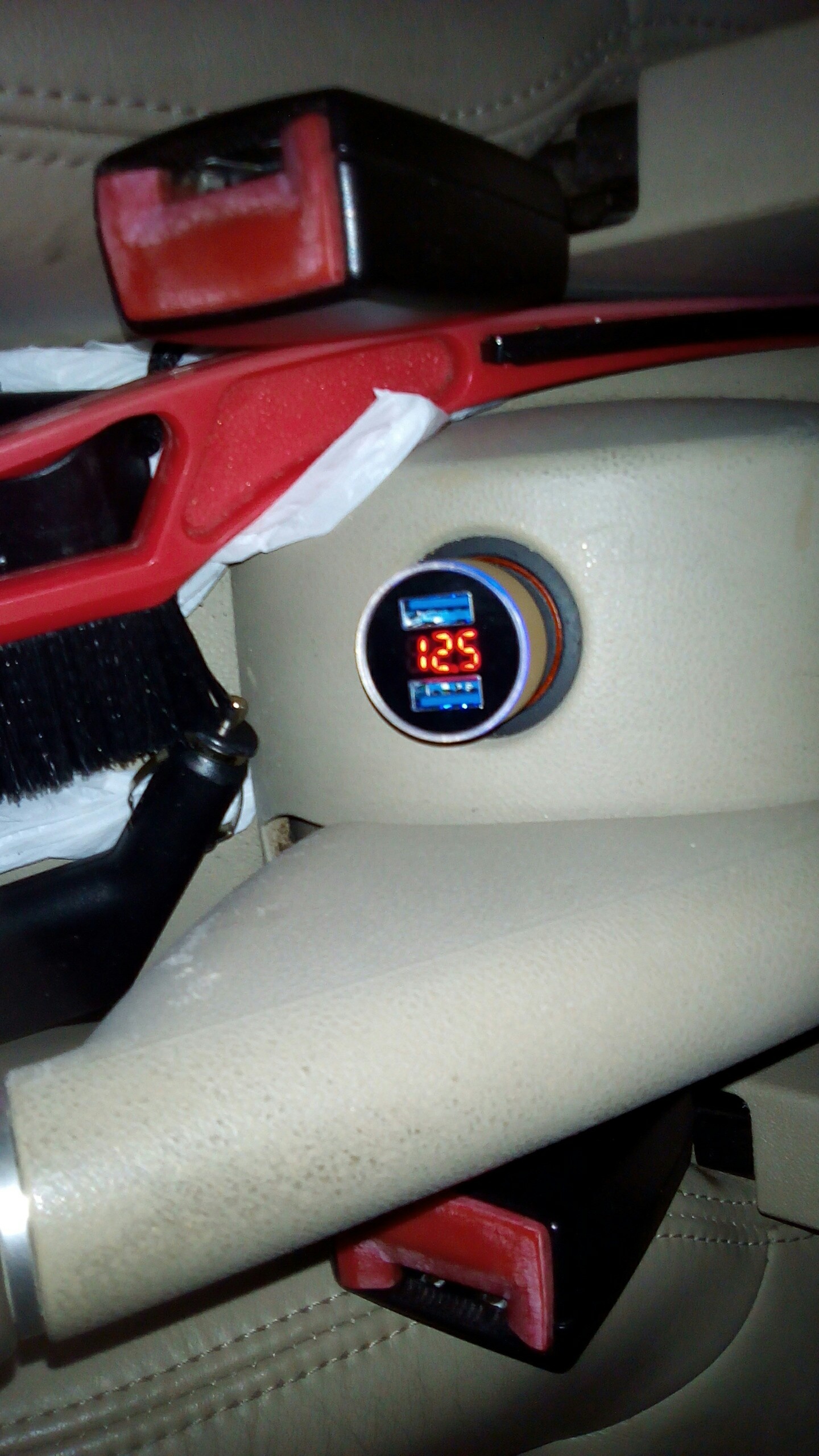

- Berichten: 6388
Als het de eerste accu is zou ik niet verder zoeken, 99% kans dat deze aan het einde van zijn Latijn is. In jouw geval is deze ook al 17 jaar oud!
Bij een te lage spanning kun je allerlei storingen krijgen die er eigenlijk niet zijn. Spanning moet bij laden 13.6V of meer zijn, onder 12.3V kan al foutmeldingen opleveren. Andere inspiratie: viewtopic.php?t=7978
Op de plus pool zal de productie jaar/week ingestanst staan wat de ouderdom bevestigt. De Varta F18 is een goed alternatief. Zoek maar eens naar Varta, dan tref je een topic over deze accu en adressen. Vooruit: viewtopic.php?t=7510
Voor wat betreft de radio kan het een toevalstreffer zijn, maar controleer zeker of deze geen lekstroom veroorzaakt waardoor accu leeggetrokken wordt.
Eerst meten, 12.3 volt is al erg weinig en nieuwe kopen....
Maar eest laten en kijken hoeveel hij na 1 uur terug valt, daarna met radio los nog een uur later en je weet of de radio fout is.
Vele Dealers gaan een dergelijke auto uitlezen en vervangen dan goede onderdelen.
Ze vergeten dat deze A2 erg gevoelig is voor te lage spanning.
Vanmorgen mijn accu 12.8 volt, na contact aan 12. 4 en met starten 11,8 piekje.
Dat is normaal... bij rijden hoorde je 13.6 tot 14.3 volt te meten tijdens het laden.
Ik vermoed namelijk dat vele reeds vervangen delen gewoon nog goed waren.....
En bij oude accu, nooit te hard rijden, dan gaat Dynamo vollop laden en kan de accu 't niet kwijt en dan zal de dynamo doorbranden.
Dat zijn dure grapjes vaak veroorzaakt door oude accu!
De hier afgebeelde Sigarenplug USB lader met spanningsmeter is wel zo handig, Ali Express niet zo duur... en zo heb ik al vele gemeten, maar midden van 't land... daar woon ik niet.
