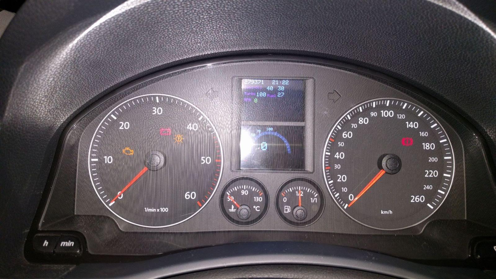

voor obd2 heb je nodig: https://www.kiwi-electronics.nl/sparkfu ... obd-2-uart ( heb ik nog liggen trouwens )
en wat van ecu is uit te lezen via obd2 kun je tonen.
en omdat je het zelf programeert kun je ook zelf bepalen wat je laat zien.
Voordeel OBD2 is meer documentatie bij can-bus moet je maar hopen het op internet te vinden.
Maar voordeel can-bus je kunt alles wat er voorbij komt uitlezen. Ik toon bv ook olietemp.
