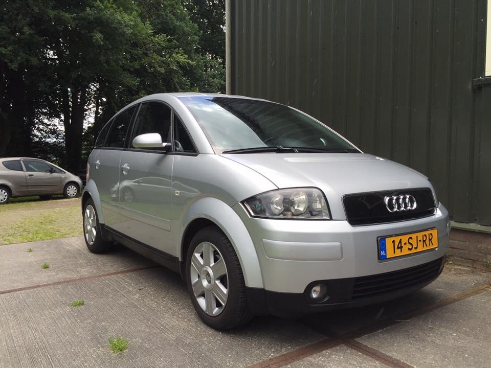

Hoi Allemaal,
Na jarenlang tevreden te hebben gedieseld in een Peugeot 307, heb ik door een nieuwe baan een andere auto aangeschaft. Het betreft een Audi A2 1.4 uit december 2001. Het is een auto met oorspronkelijk 260.000 km op de teller, maar recentelijk is er een ander blok met 145.000 km ingekomen.
Ik heb de auto gekocht bij Eenink in Vorden. Wellicht een bekende bij jullie?
Aangezien woorden waardeloos zijn zonder plaatjes...
Ik hoop op veel leuke kilometers.
Auzz
