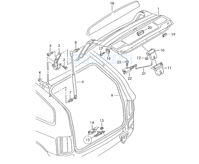

Heb het gedaan. Alles werkt wel. De krq=acht lijkt wel uit de motor. Deze ( lego-motor) bevindt zich in een witte behuizing terzamen met de vertraging. Zie fotoAfbeelding

Misschien moet dat witte stangetje bijgesteld worden?

Het alu pijpje tussen de twee witte delen bleek verbogen. Even wat rechter gemaakt et voilá. Werkend. Zelfs de klemmen van de achterklepbekleding zijn nog intact. Moet je eens bij zo'n Frans vod proberen..... Nu is het verschil wel duidelijk. Leve Audi!!!

Dus dat stangetje (op de foto) is geen stangetje maar een pijpje waarin een stalen kabeltje zit? Rare jongens daar bij Audi als dat zo is.
