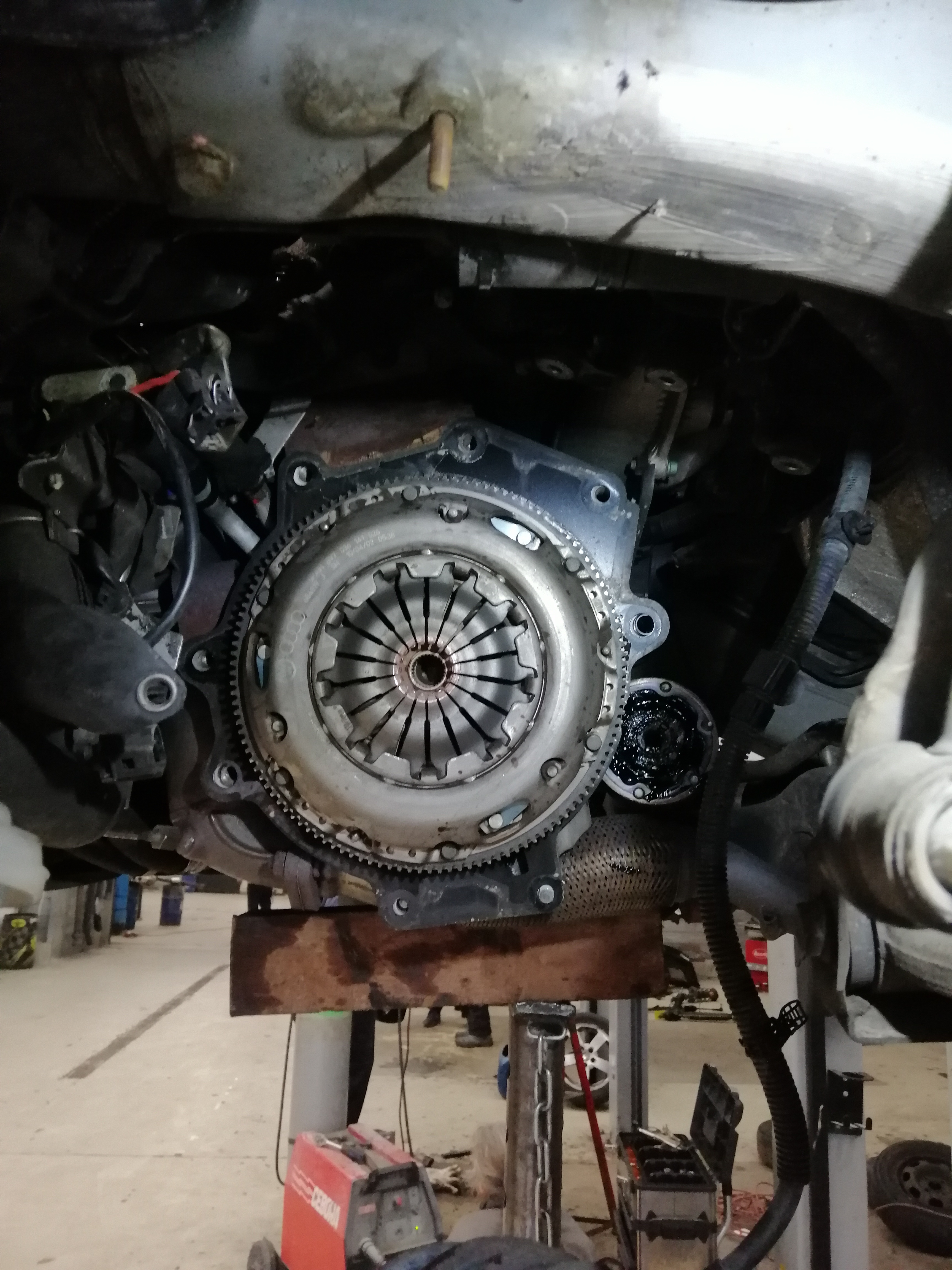

05 okt 2020, 22:26 5 x
Eindelijk de koppeling vervangen. Die was echt aan het eind van z'n Latijn. Hoef nu niet meer zo voorzichtig weg bij het stoplicht.
Maar man o man. Ik dacht dat wel even zelf op een dag te doen. Bij een TDI kan dat nog, een FSI moet je het niet in je hoofd halen. Gelukkig waren er experts aanwezig die hulp konden bieden.
