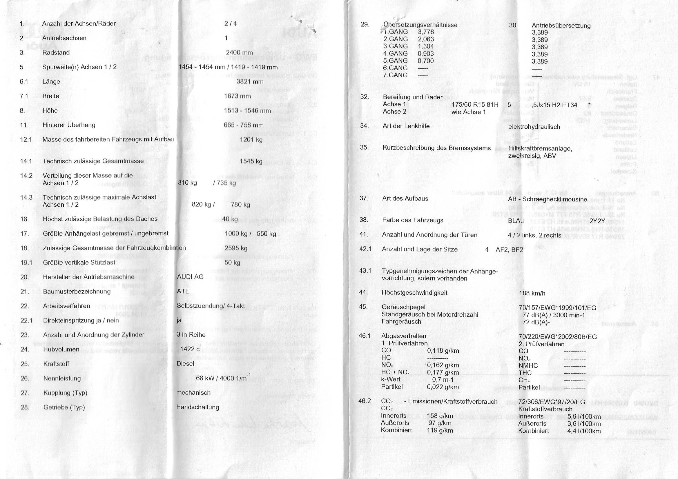

Mogelijk dat dit op de CVO vermeld staat.
Weet mij te herinneren dat je deze eenmalig gratis kunt aanvragen.
Zal als ik thuis ben eens kijken op ons beiden welke gegevens daar zijn vernoemd.
Berichten: 2325
27 nov 2019, 11:14 2 x
Ja dat staat er ook in ,daar staan alle technische gegevens van de wagen.
zie ook onze duitse A2 buren een voorbeeld te zien PUNT 46.1
https://a2-freun.de/forum/forums/topic/ ... -alle-a2s/
Bron Duitse Audi A2 club
Silas
Benutzer
1.4 TDI (ATL)
A2 1.4 BBY '02, :blush: 524.000.km, juli '13 161.600.km
Berichten: 1655
27 nov 2019, 13:22 7 x
Hierbij dus bevestigd dat de fijntoeslag, zoals deze nu uitgevoerd wordt door de belastingdienst, terecht is.
