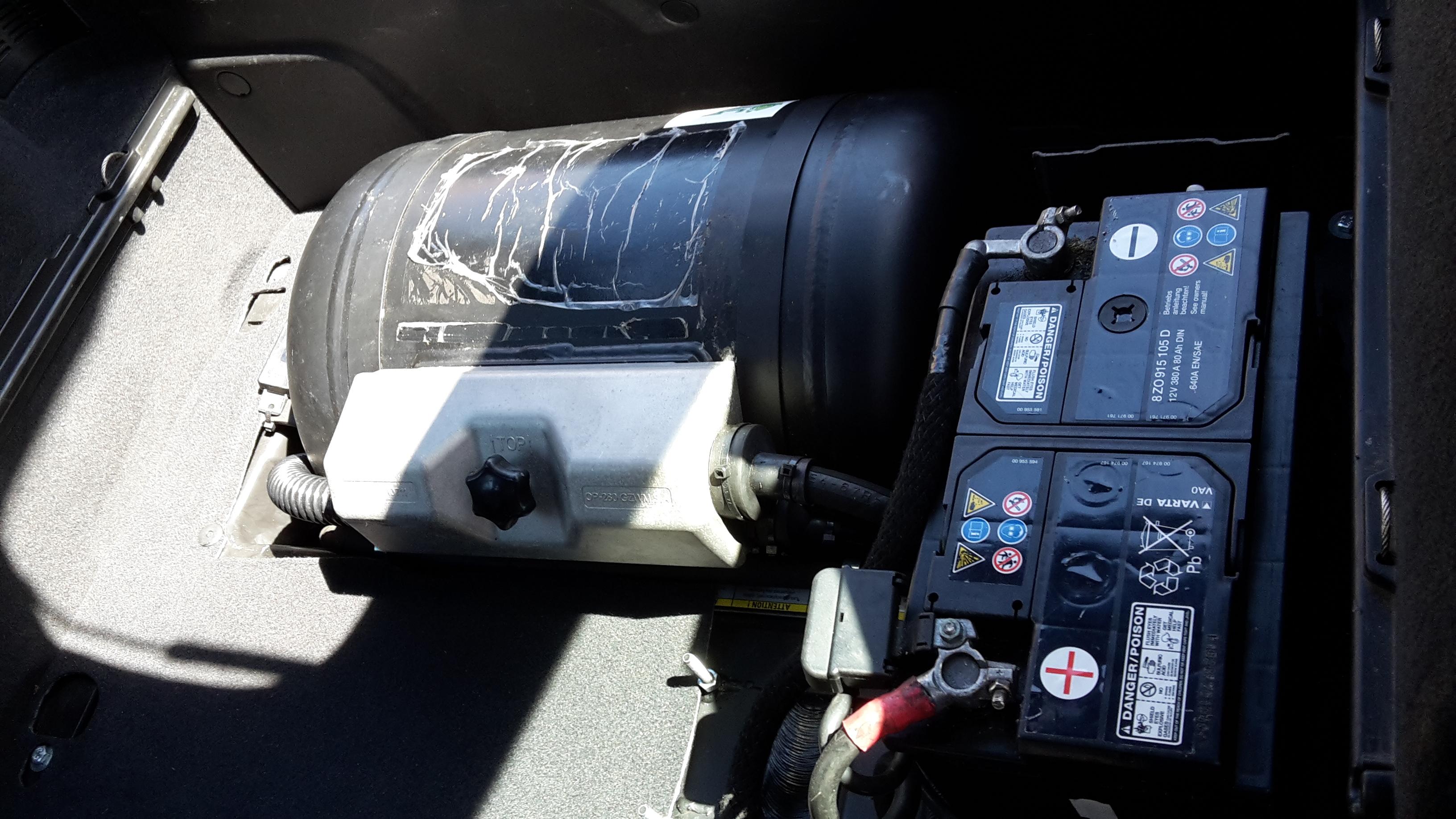

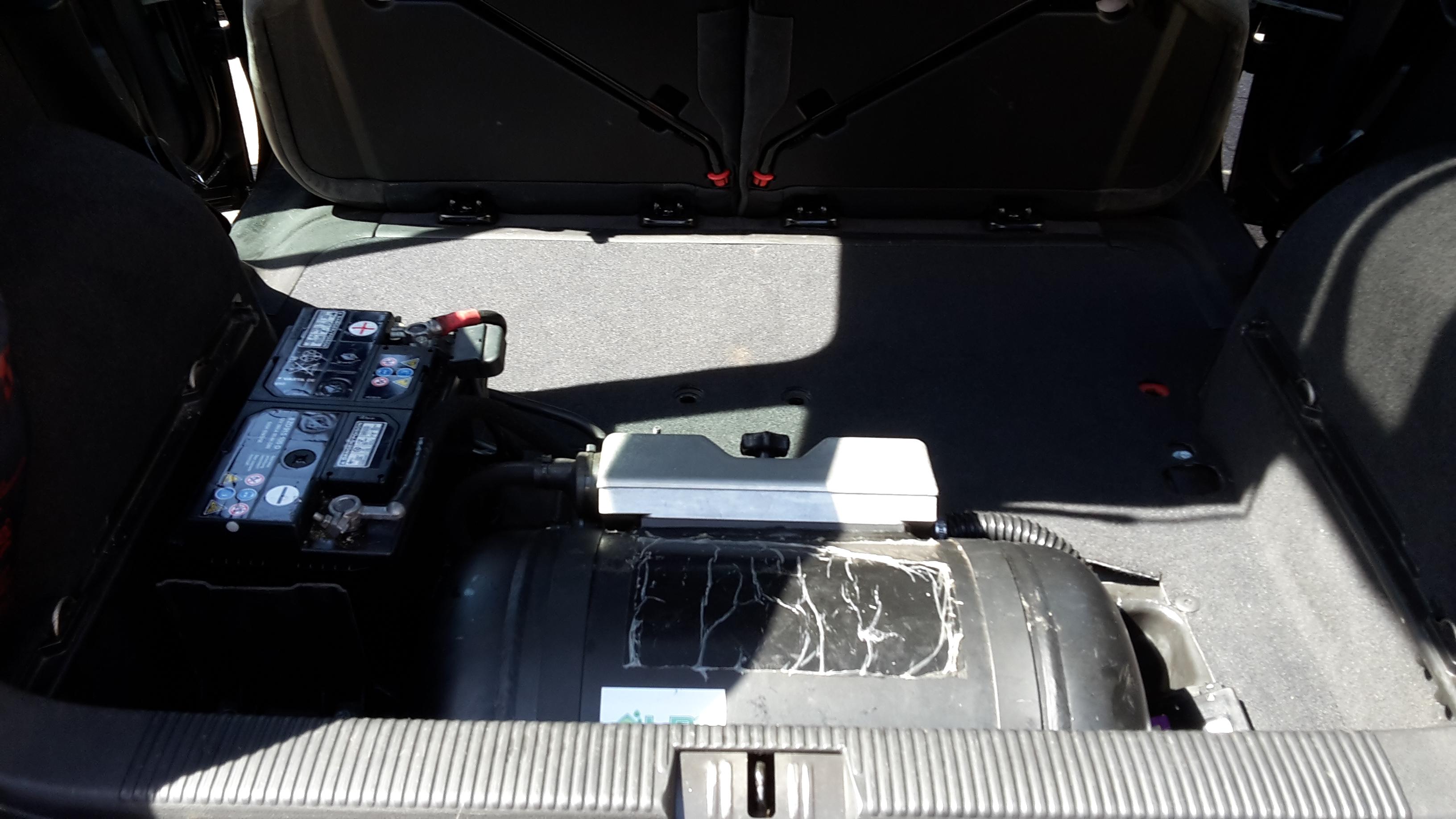

@luukske hierbij een paar foto,s van de gaspot.
AfbeeldingAfbeelding
luukske
Berichten: 1344
Locatie: Tilburg
05 mei 2016, 17:37 0 x
@kvv bedankt hij ligt wel wat ver naar achteren maar misschien juist ideaal voor de gewichtsverhouding als je gaat 'duken of hazard'
