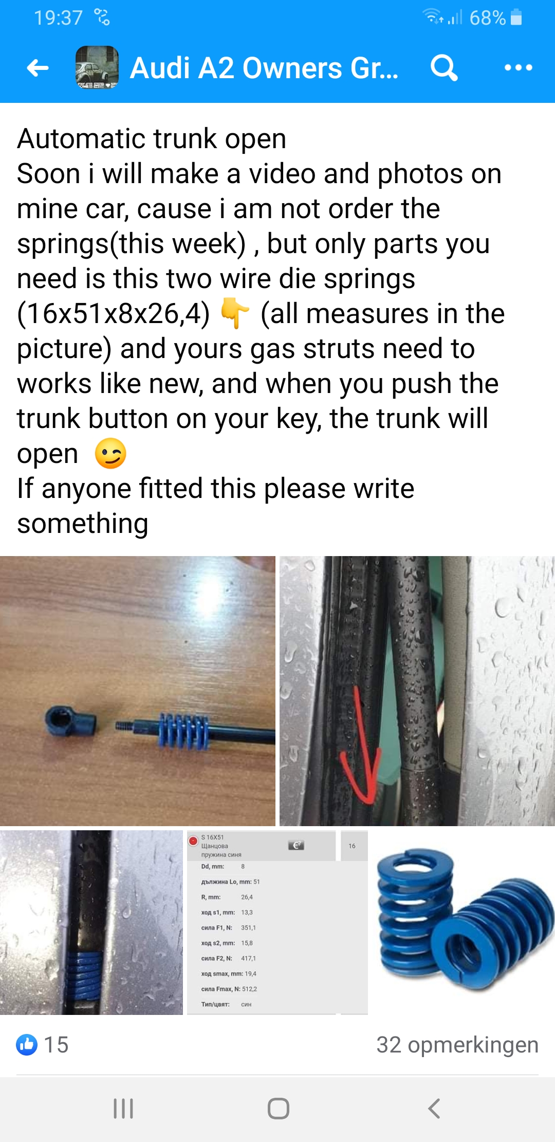

Op het Engelse A2 forum zag ik de simpele mod om veertjes aan de achterklepveren toe te voegen zodat de acbterklep meteen in je snuit knalt als op je achterklepknopje drukt. Zie bijlage. Iemand ervaring? Wellicht iets voor een gezamenlijke inkoop.

Als ik de maten goed interpreteer krijg ik het volgende,
- Buitendiameter 16mm
- Binnendiameter 8mm
- Ongecomprimeerd 51mm
- Gecomprimeerd 26,4 mm
Heb de gasveer in mijn A2 ook even bekeken en de ruimte die ik daar gecomprimeerd aan het uiteinde over hou is maar +/- 15mm. Deze veer gaat bij mij dan niet passen of zie ik iets over het hoofd.

Goed gevonden @Lar! Klinkt als een relatief eenvoudige upgrade.
Probleem dat ik mij uit het verleden kan herinneren is de discussie over het gewicht van de achterklep. Die is relatief zwaar, moet over een dood punt en de veren moeten krachtig genoeg zijn om het geheel daar overheen te duwen. Wellicht is dat door de "uitveer snelheid" van deze veren te realiseren, maar dan zie ik graag een stukje levend bewijsmateriaal in de vorm van een filmpje. Overigens kan ik de FB link niet openen omdat ik domweg geen FB heb.

De foto kun je zien @hansjan doch 23 dollar exclusief verzendkosten vind prijzig voor veertjes. Is er niemand hier op t forum die het heeft? Op vorige fora, waar ik lid van wad, werd er ook veel over gel..d maar inderdaad geen filmpje gezien. Ik ga t vragen bij the English

Het is ook nog niet weekend gesignaleerd. De beste man op Facebook zou een filmpje maken zodra hij het klaar heeft. Maar ik denk niet dat het gaat lukken.(sterker nog die veer gaat niet eens passen tenzij je wilt rijden met een open klep)

Mijn eerste reactie: verlate (en bovenal slechte want schadelijke) 1 april grap!
Dit moet je niet willen: als de veer sterk genoeg is om de klep zonder handmatige assistentie omhoog te krijgen, sloopt ie de scharnieren en krijg je de klep niet meer dicht.
