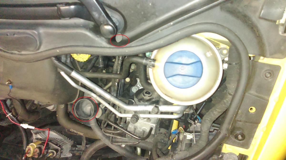

Jongens wat een regen de afgelopen dagen :-S In merk dat ik bij het afremmen van een rotonde en vervolgens de rotonde neem, dat de voorruit condenseert.Thuis heb ik vervolgens de twee afvoerpijpje die aan de binnenkant van de motorkap vast zitten bekeken.Eentje zat een beetje troep en deze heb ik schoongemaakt.De afvoer die bij de ruitenwisserarm zit is ook oké en ook de afvoer die onder één van de afvoerpijpjes zit van je motorkap voert goed af.
Iemand nog een idee?

Zie rode cirkels. Dit zijn afwateringspunten. Twee op de motorkap en twee onder de motorkap.
- Audi_gekkie
- Berichten: 5879
Ja ik heb de airco altijd aan (AUTO). In tegenstelling tot @Jeroen1.2
De op de foto links aangegeven afvoer op de motorkap voert het water af in dat potje onder de motorkap.
Het andere afvoerpunt op de motorkap voert het water af boven de multiriem???
Ik heb de temp. op 22gr. staan en als de voorruit beslaat krijg ik dit weer ongedaan door de verwarming op "HI" (hoogste temp.) te zetten.

Bedankt voor het aangeven van de afwateringspunten. Ik had nog niet naar de motorkap zelf gekeken, alleen in
de motorruimte met motorkap eraf ....
Ik heb nog wel een klein slurfje ontdekt op de luchtinlaat naar het interieur van de auto, deze zit aan de bijrijderszijde.
Zal er nog een keer een foto van maken bij gelegenheid.
