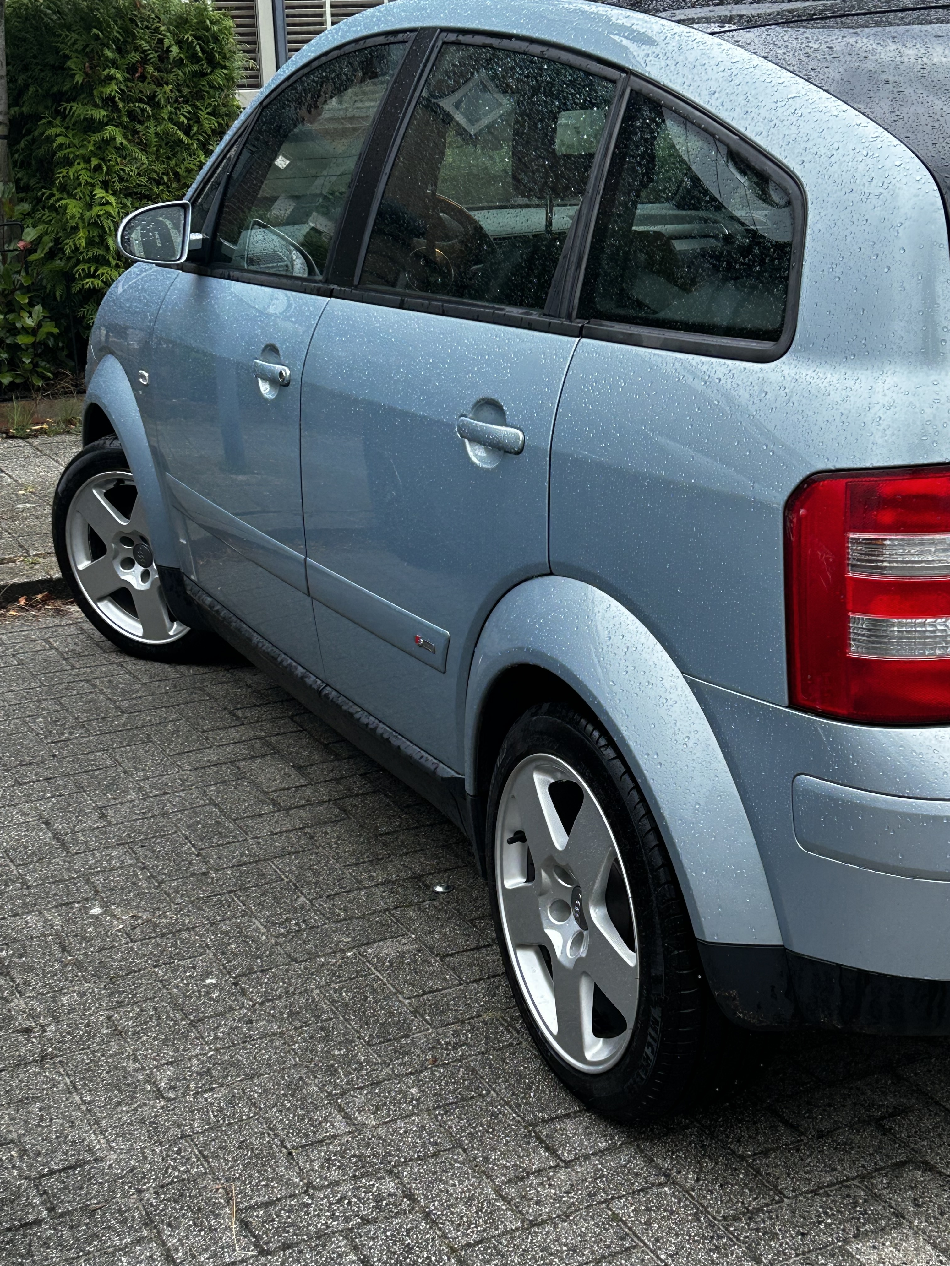

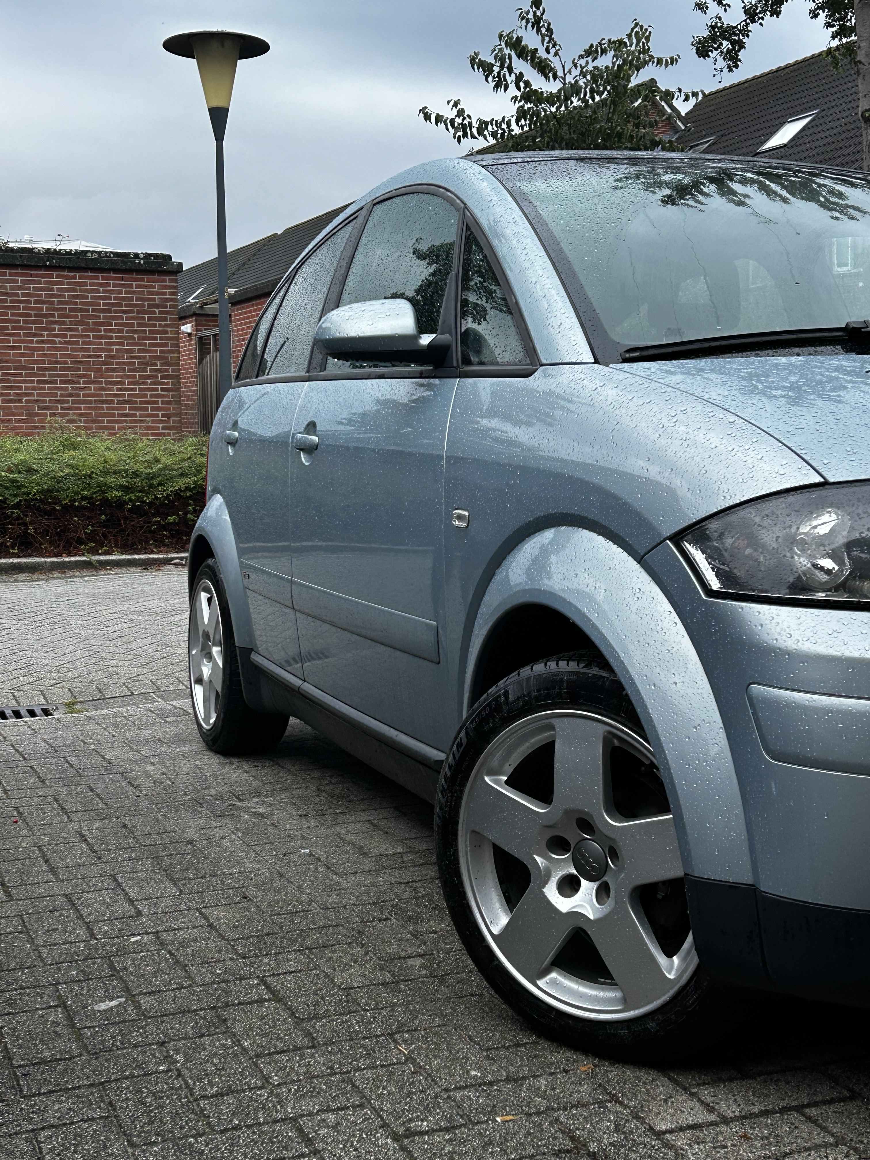

Gisteren toch even de tijd genomen om een setje velgen onder de A2 te plaatsen. Het is 16” geworden, origineel Audi alleen van de TT afkomstig. Michelin rondom voor wat meer comfort.
Voordeel van de velgen is de lagere ET waardoor hij strakker op de weg lijkt te liggen en lekkerder instuurt.
Zij aanzicht

Eigenlijk moet ie nu wel iets omlaag 😬😬😬

Waarom niet de 17” s-line erop? Origineel gesmeed lichtgewicht en mss wel lichter dan deze en zeker zo breed..?
Ticcie
Berichten: 567
Locatie: Bussum
25 sep 2024, 19:54 0 x
Ik vind deze velg prachtig staan! De 17 inch vind ik eigenlijk wat te groot en krijg dan altijd een beetje t gevoel van ‘waar gaan die wielen met die auto naar toe’.
Tikkie omlaag zou m inderdaad goed doen!
