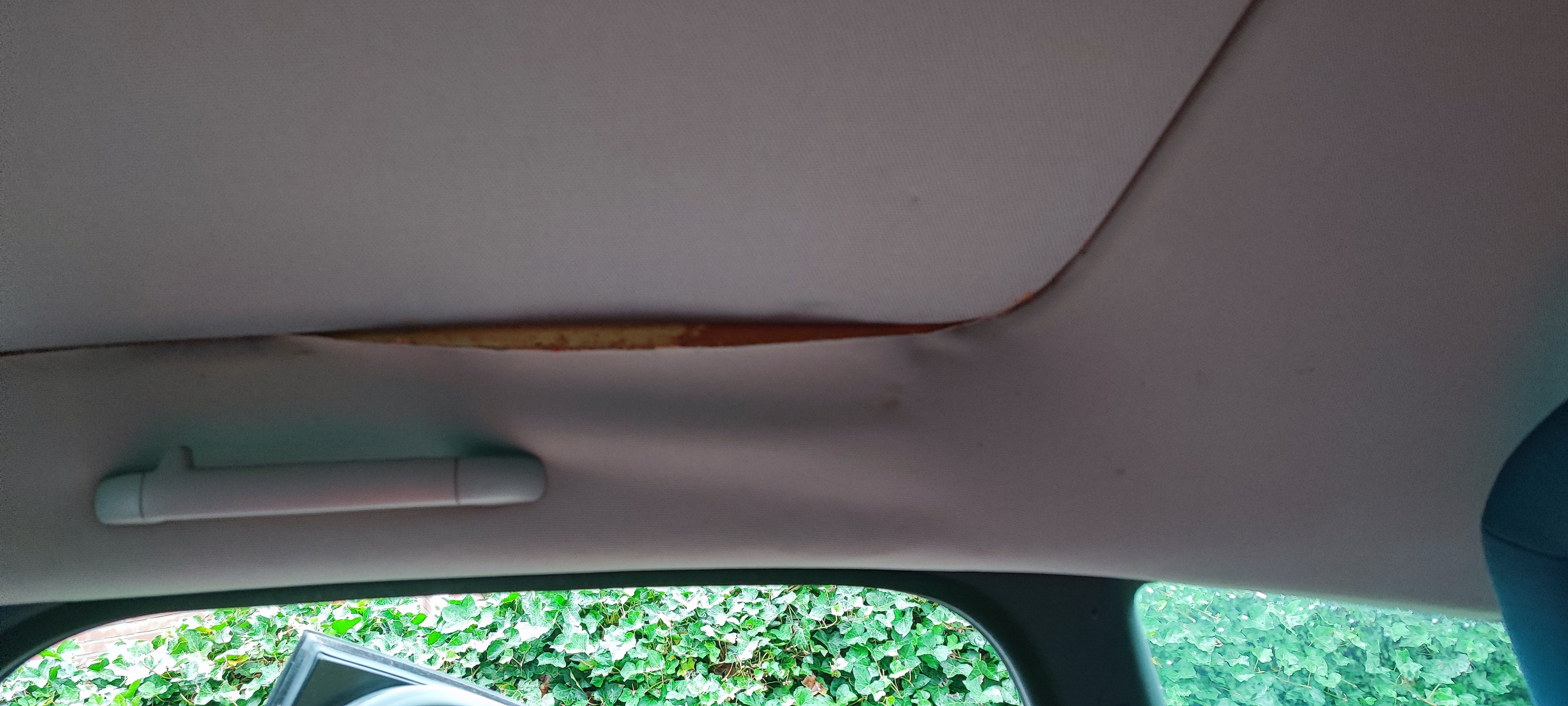

Dakhemelbekleding laat los

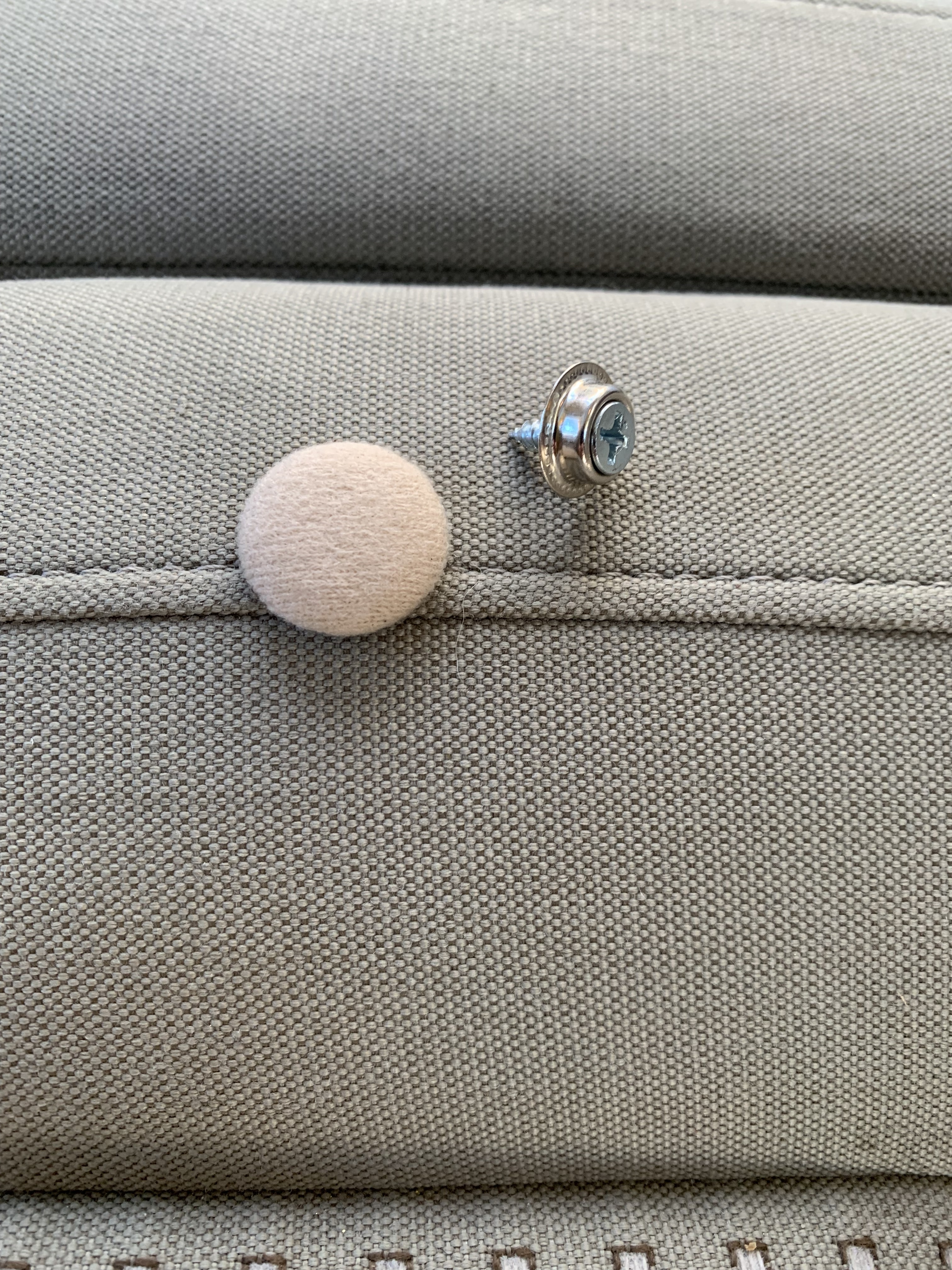

Die wat jij aangeeft zou ikzelf niet doen ivm kans op beschadiging dak(putjes of in het ergste geval erdoorheen) dit omdat ook de hemel wel wat kan bewegen met trillingen van de auto. Ook met het aandrukken van de afwerkdop is hier de kans groot op.

Ik ga ze voor de zekerheid bestellen van AliExpress. Volgens sommige reviews zijn de schroeven net lang genoeg en daarmee veilig om ze in het plafond te schroeven. Volgens mij zijn het zelftappers, dus het lijkt me dat als je ze er met een handschroevendraaier inschroeft, ze vanzelf wel voelt of je tegen iets hards (carrosserie) aan komt.

Het zijn die in de link van SaluG. Je draait een soort zelftappertje met de onderzijde van de knoop in de hemel en dan klik je de beige knoop erop. Ik heb er een stuk of 4 in de achterzijde gemonteerd en nog 2 aan iedere zijkant. Ziet er chiq uit 😁

En ze gaan niet door de hemel heen, dus geen puntjes op m’n dak te zien.

Top!! Goed om te weten dat en nog genoeg speling/ruimte tussen dak en hemel zit.

Bij mij opeens rechtsachter ook een stukje hemel los. Op naar de Hema voor een doosje spelden en prikken maar.
Ik vind het meer dan acceptabel voor het 21 jaar oude gebakje :D

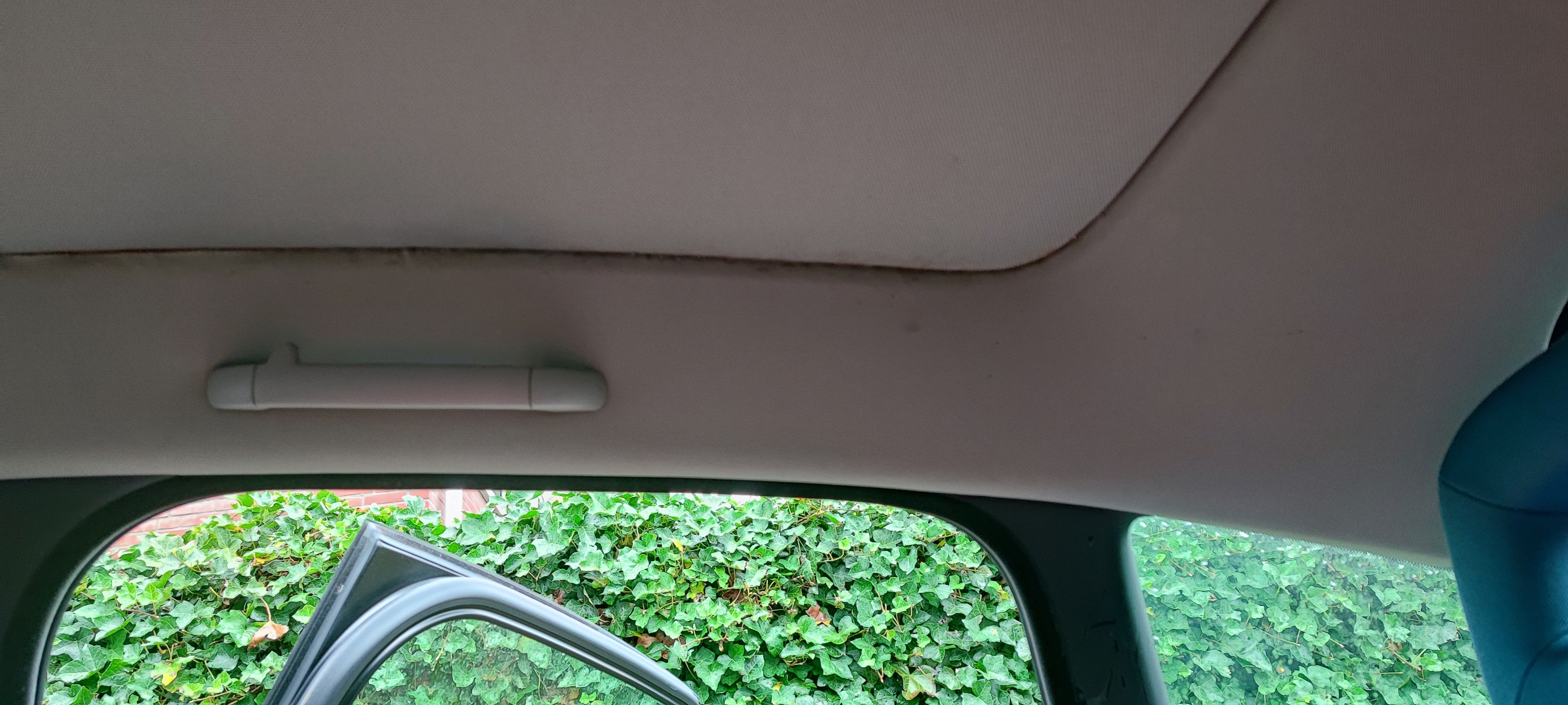

13 aug 2023, 09:14 3 x
Ik heb er knopspelden inzitten zonder kunstof kopje. Heb de stof met een kunstof dashboard gereedschapje (geen idee hoe dat heet) in de naad gedrukt en de spelden zo hoog mogelijk in het dak gedrukt.
Als je in real life kijkt kun je de knopjes wel zien maar het is wel minimaal.
