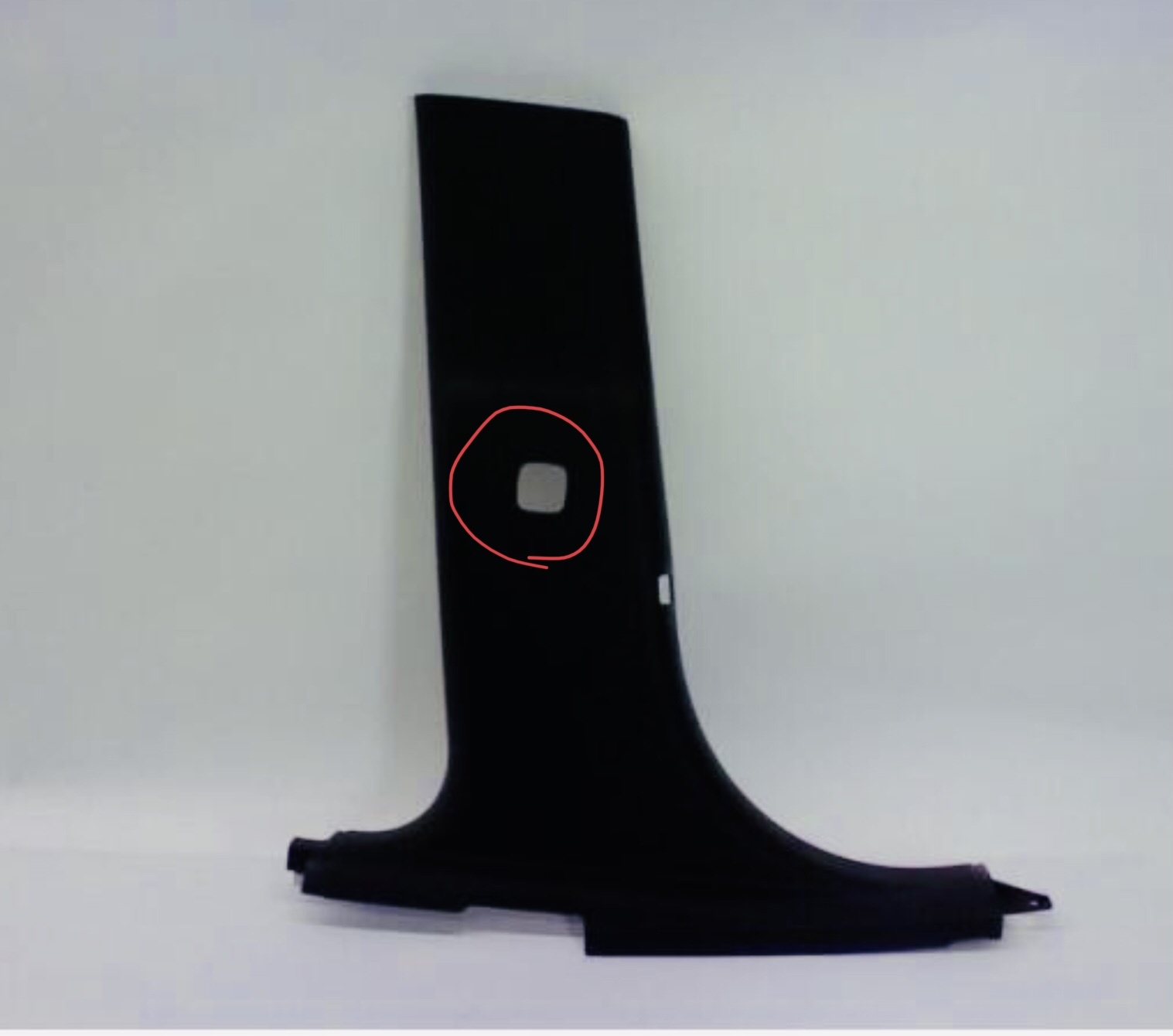

Wil een nieuwe B stijl kopen. Weet iemand wat dat grijze vierkantje is (rood omcirkeld). Is dit iets speciaals, een optie.

Daar hoort geen gat te zitten...

Had gehoord dat hier een knopje zit voor een interieur-sensor. Optie dus.
Komt niet veel voor, denk ik...

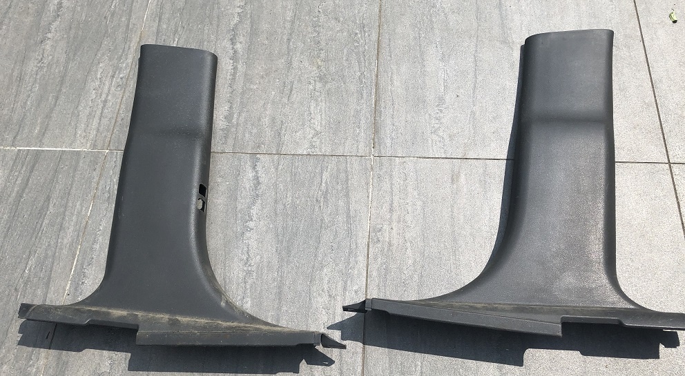

29 jun 2021, 15:03 1 x
Lijkt me onzin, in mijn “reserve”-paneeltje zie je twee gaten: een voor het deurtje voor de tankdop en de tweede voor het alarm. Daarmee is de interieurbewaking uit te schakelen, bijv als je de hond in de auto laat bij ingeschakeld alarm.
Jouw gat zit naast de rugleuning van de bestuurdersstoel en met een sensor daar ga je niets waarnemen…
Creatieve poging paneel met gat alsnog te slijten 🤪

Zou kunnen, komt van de officiële Audi ‘tradizion’ site...
29 jun 2021, 21:09 0 x
Pillar trim Audi A2: https://audi.7zap.com/en/rdw/audi+a2/a2 ... 867054/#11
In de tekening is bij de B-stijl bekleding het vierkante gaatje ook te zien.
Bij de onderdeelnummers van de onderste B-stijlbekleding zijn er een aantal met deze opmerking:
For models with telephone and emergency call
Ik ben eigenlijk wel benieuwd naar het onderdeelnummer van de B-stijlbekleding op de foto in de openingspost ...
Edit: in de onderdelenlijst worden van de panelen zowel de rechtse als de linkse uitvoering van zowel de A2 met stuur links, als met stuur rechts aangegeven ...

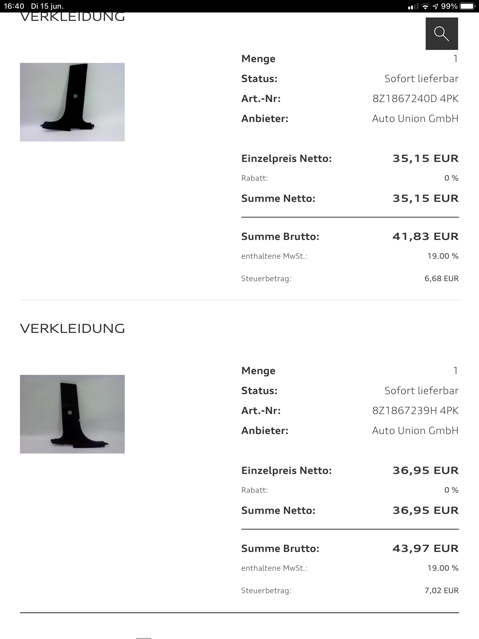

Hier foto met nummers

Weer wat geleerd 🧐
Een A2 met telefoon af-fabriek is ongetwijfeld zeer zeldzaam en in het gat past kennelijk een schakelaar voor een noodoproep als je na een ongeluk de telefoon niet meer kunt bedienen.
