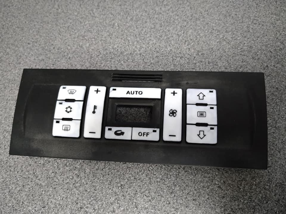

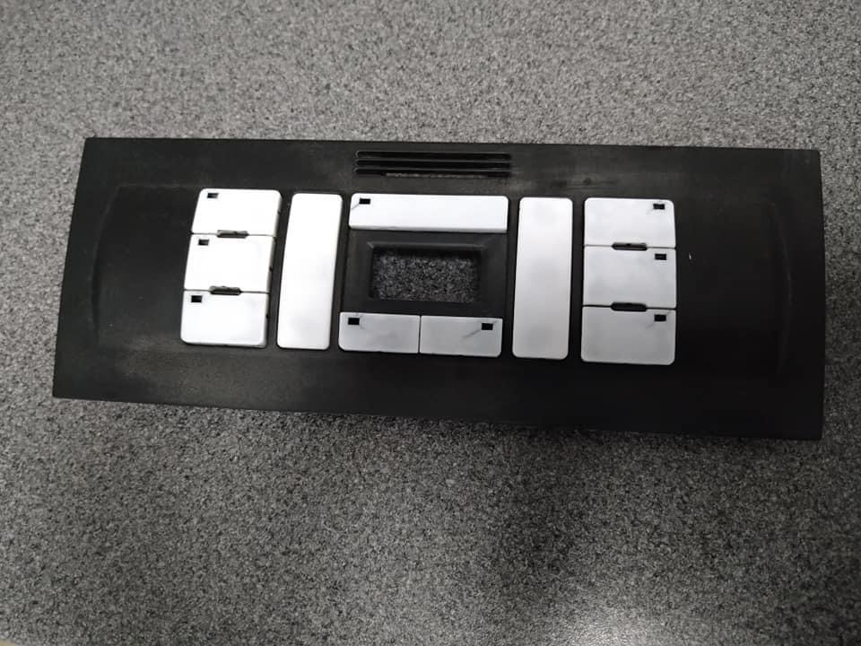

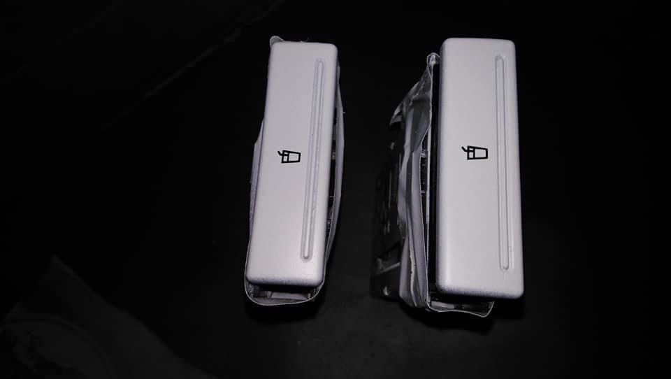

Beste mensen,

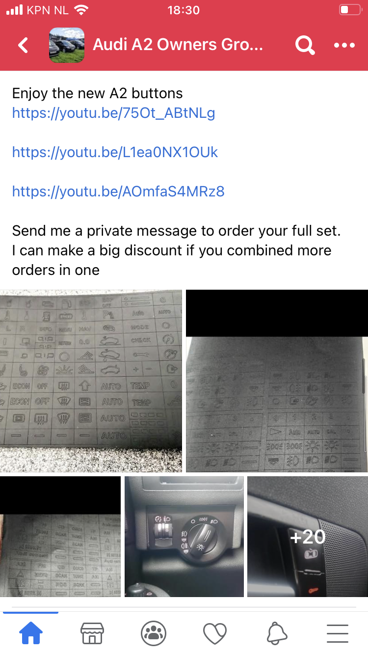

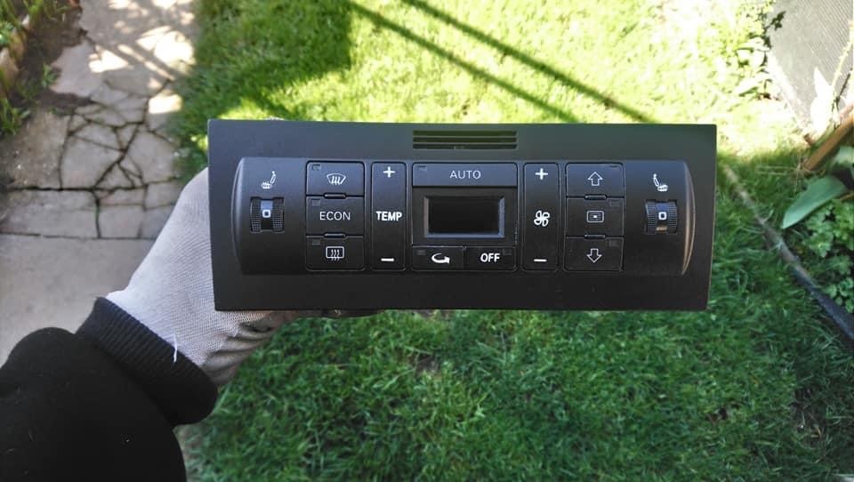

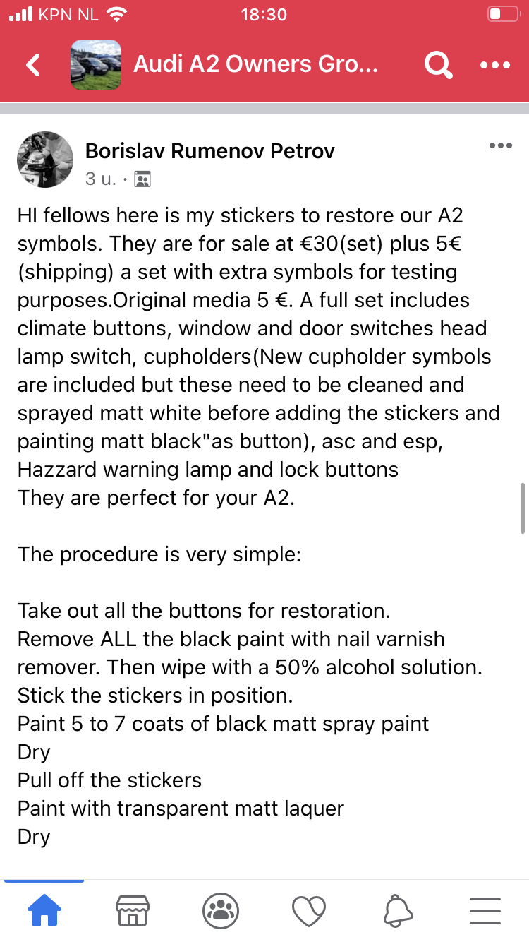

In een van de A2 groepen op Facebook kwam ik iets interessants tegen.
Iemand biedt daar setjes aan om de softlack knoppen van je A2 te herstellen.
Zo’n setje zou dan € 30,- gaan kosten, exclusief verzendkosten.
Hieronder volgen wat screenshots met verdere informatie.
Tevens een paar YouTube video’s die als how to dienen.
Wellicht interessant voor de Nederlandse A2 club om op den duur beschikbaar te stellen voor de clubleden?
https://youtu.be/75Ot_ABtNLg
https://youtu.be/L1ea0NX1OUk
https://youtu.be/AOmfaS4MRz8
BFCA1CB9F417.png[/attachment

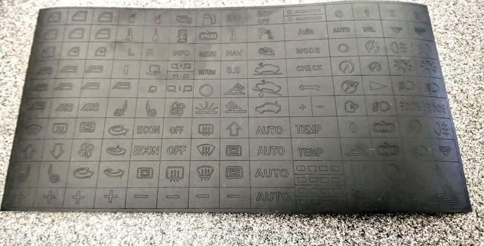

Ik heb deze inderdaad al eerder gespot maar weiger zoveel geld te betalen voor een velletje gesneden vinyl.
Gelukkig zijn mijn kopen nog voor 90% oke dus ik wacht het wel even af.

Misschien de moeite waard om eens te informeren wat zijn "big discount if you combined more orders in one" precies inhoudt ?

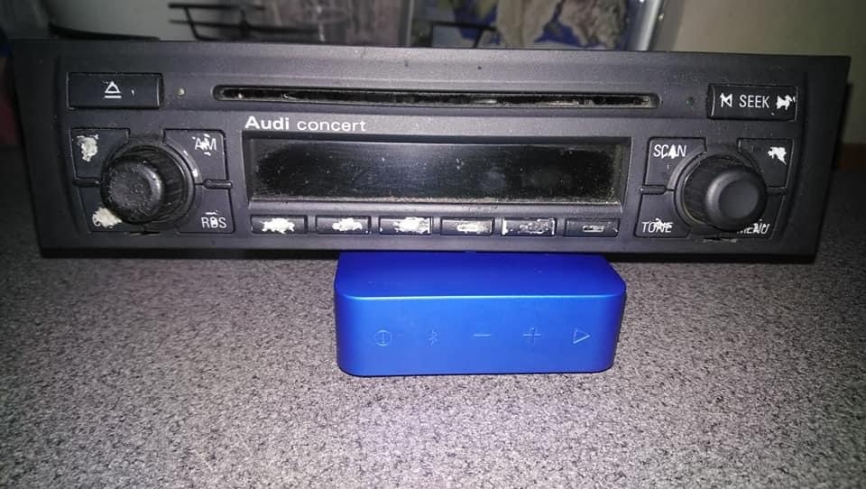

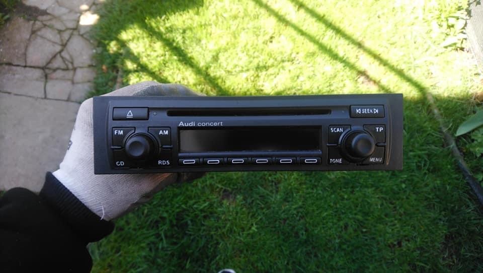

Ja Ik was het!
Als je zoekt vind je het! Geen kattenpis. Je hebt eksterogen nodig en de hand van een sniper en dan wordt t wat.

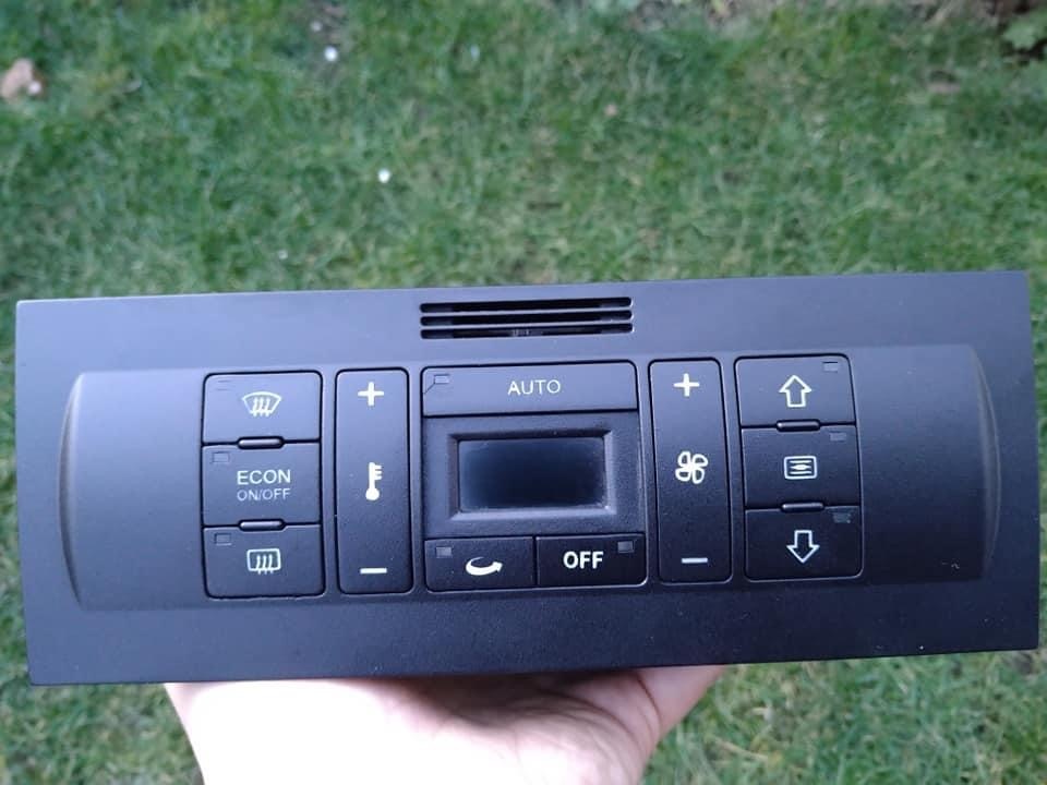

Ik zeg wow, wat een verschil zeg.
Mooi verjaardagscadeau ook voor je A2 🙂.
Die 30,- is meer dan goed besteed. Daarnaast idd engelengeduld om tot dit resultaat te komen.
In the UK zit een bedrijf die het voor je doet.
Niet goedkoop maar veel goedkoper dan nieuwe delen.

Precies mijn gedachte.
Het lijkt misschien wat veel voor een paar sticker velletjes, maar in principe hoef je dit maar één keer te doen en dan ben je er van af. Een complete lichtschakelaar of climatronic, waarvan de lak nog gaaf is, is veel kostbaarder. Zeker als je het bij elkaar optelt.
Het lijkt mij ook een enorm priegelwerk, maar wel een leuke bezigheid en je hebt eer van je werk.
Of eventueel laten doen in the UK, ja.

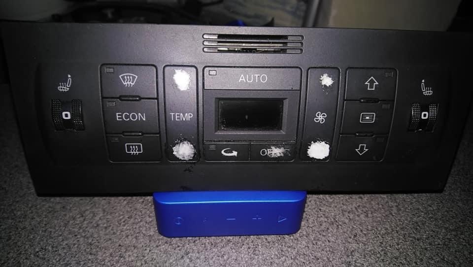

Gelukkig zijn de softlack knoppen op mijn A2 allemaal nog gaaf, al overweeg ik wel zo’n sticker setje aan te schaffen, voor het geval dat...
Vraagje aan de forumleden:
Hebben jullie ervaring met het spuiten van blanke mat lak op de softlack delen?
Is dit zichtbaar na droging?
Zouden jullie het aanbevelen?
Zo ja, welk merk en type hebben jullie gebruikt?
