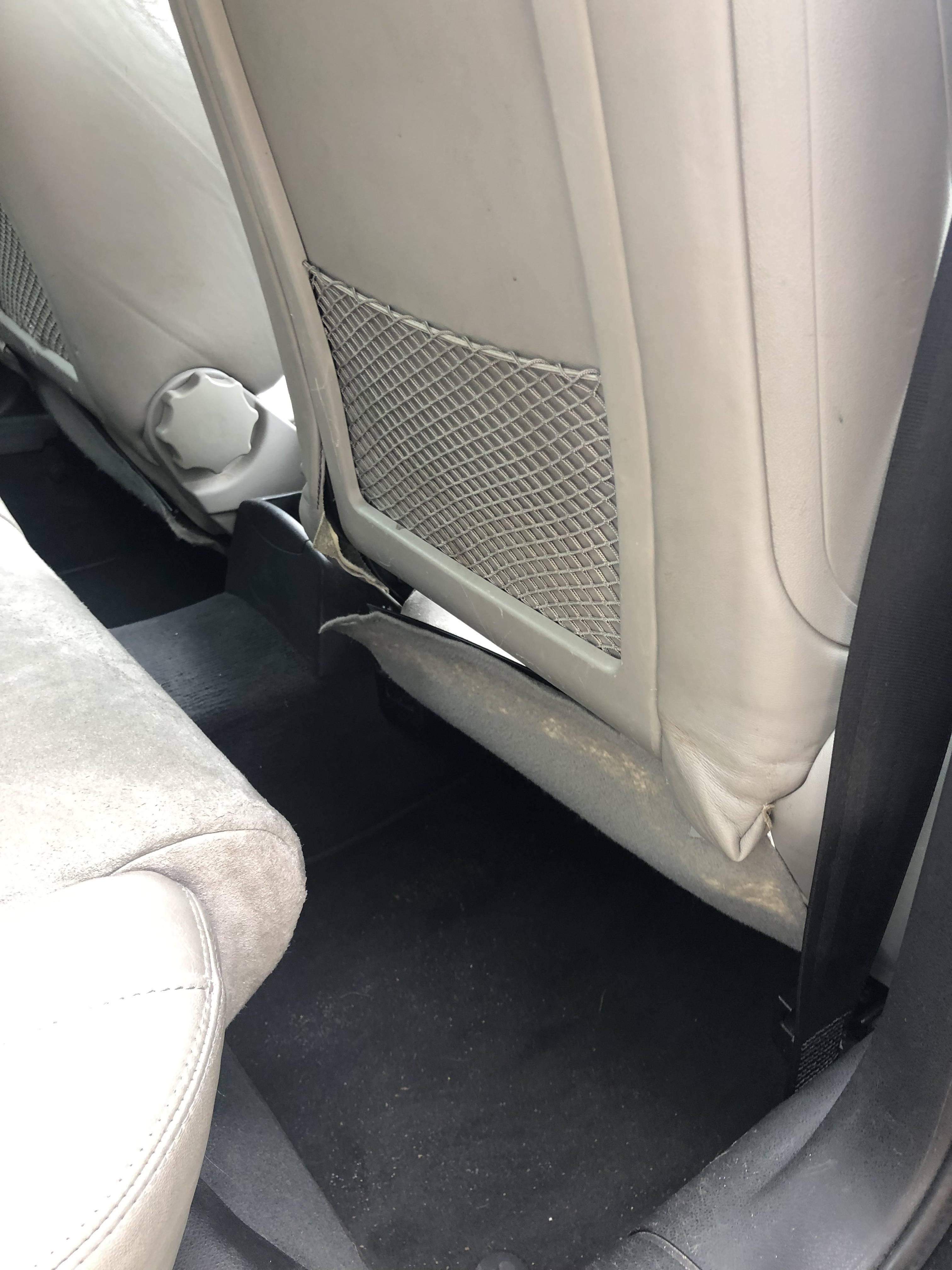

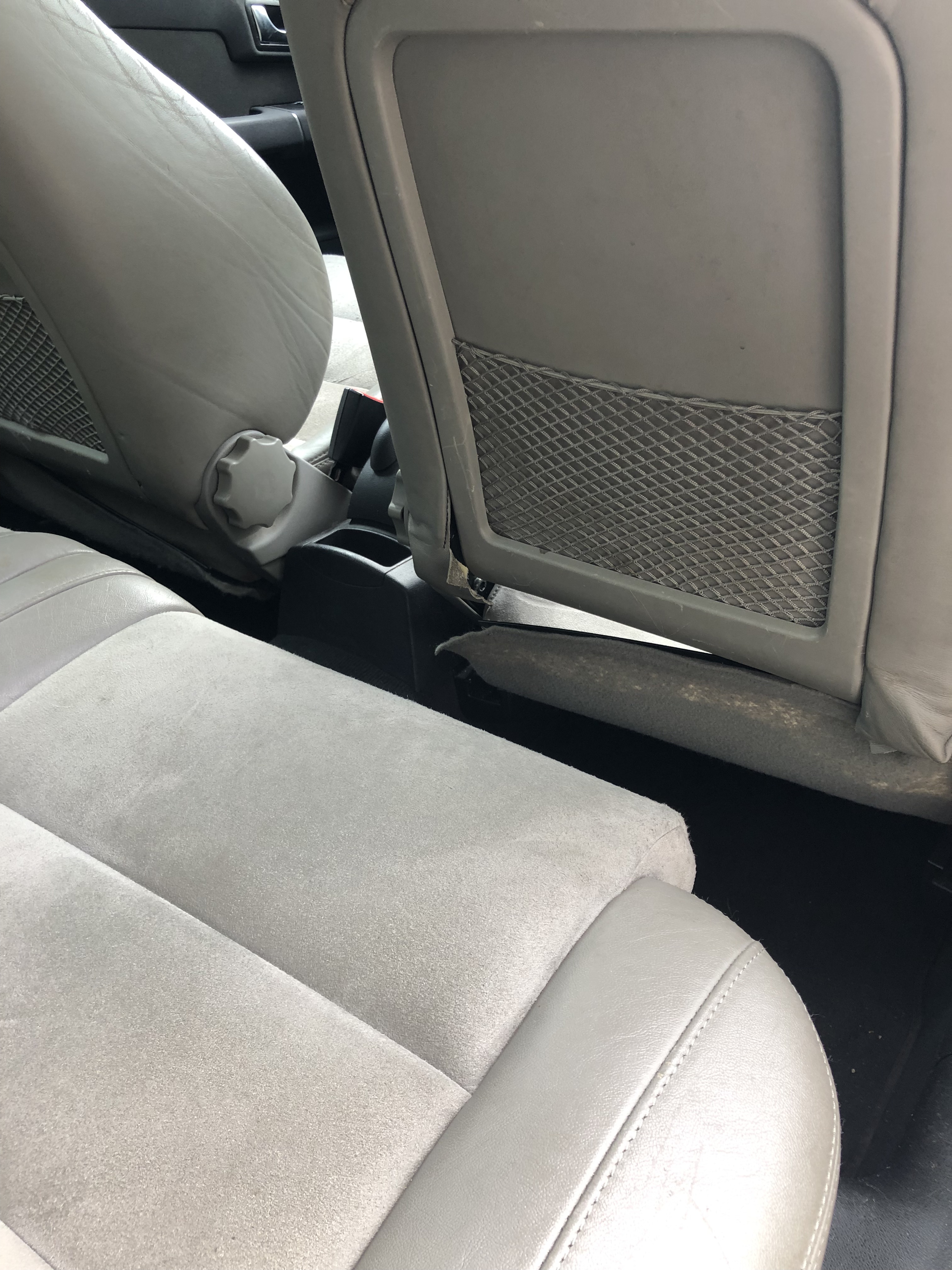

Hoi allen,
Hoe zet ik deze flapjes vast? Ze raken elke keer weer los en ik zou niet weten hoe ze weer vast moeten worden gezet.

Je stoel is klaarblijkelijk al een keer gedemonteerd geweest en de toenmalige bekleder/eigenaar wist niet hoe het allemaal vastzat.
Aan de onderkant van de de (hard-)plastic kap (met dat netje) moet dat stuk stof worden vastgeklikt.
In dat stuk zitten gaten die daar beneden met een plastic dopje er in geklikt horen. Dat zal we weg zijn, na de vorige "reparatie" .
De bekleding zelf zit vastgeklemd in de achterplaat. Daar zit een soort naad, waarin je de bekleding vastzet.
Ik realiseer me dat het lastig is uit te leggen.

Zitting en Rug zijn 2 delen, dit lijkt op los zitting deel en door stoel naar achter zetten,
dan rug naar voren kantelen, eventueel hoofdsteun eruit... en dan moet het vast te zetten zijn.

Ja daar kon je wel eens gelijk in hebben.
Ik moet het een beetje uit mijn geheugen doen en wat vage foto's.
In ieder geval ziet het er slordig uit, wat ik zo zie.
