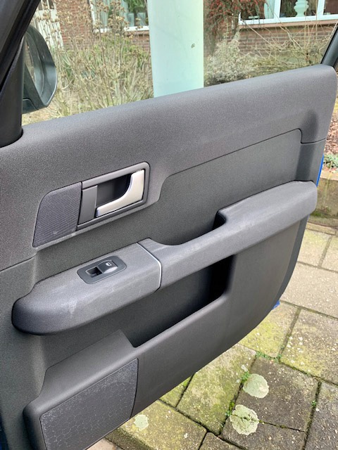

interieur verbleekt
Antonius
Berichten: 71
Locatie: Montferland
12 feb 2019, 21:46 0 x
Op de foto duidelijk te zien, er is in het verleden met een agressief goedje gepoetst. Intussen met lauw warm water afgenomen en ook geinvesteerd in een dure fles Mequiar's interior detailer cleaner maar ook dat helpt niet. Ik was er al bang voor..... wel jammer, het is zo'n nette auto.
Iemand tips?
Audi A2 1.4 CS blauw 2005
Porsche 924S my 1987
12 feb 2019, 21:59 0 x
Dat is zonde, ik had een lichte hoop dat de aanslag nog verwijderd kon worden. Ik meende dat het ook op het dashboard zat, is dat nu net zo bleek geworden?
Je kunt hier weinig meer aan doen vermoed ik, vervangen is dan de enige optie. Had @luukske geen panelen liggen?
Hier een sloper in de buurt: https://www.ebay-kleinanzeigen.de/s-anz ... -223-20583
Hier een spotprijs: https://www.ebay-kleinanzeigen.de/s-anz ... 4-223-7092
12 feb 2019, 22:13 0 x
Handgreep en rond raam knopje heeft een bepaalde kleur,
spuitbus in juiste kleur erover en dan voor bescherming matte kleurloze lak.
Dan blijft het jarenlang mooi zonder poetsen.
Had ook een kale maar die is verkocht.
Kleur nummer moeten andere maar roepen, ben mag met dit soort gegevens kwijt geraakt.
Of in Rotterdam na demonteren deur bekleding even laten meten, dan mengen ze ter plaatse, busje €16,95.
Of in Brummen bij Nico Aaldering inruilen, die noemt dit Patineer en juist een meerwaarde....!
Nieuw word hij nooit meer....

Tja, vervangen of spuiten... die kant zal het wel opgaan. Voorlopig even andere zaken aan het hoofd. Het cosmetische aan de binnenzijde laat ik even voor wat het is. Dat komt vast later.
Het zit ook op het dashboard, net zoals het deurpaneel aan de rechterzijde. Links is het minder. Misschien is er aan de rechterkant een keer een ongelukje gebeurd met een kop koffie of een flinke hap uit een big mac. Zoiets, en dat dan even wegpoetsen.

13 feb 2019, 06:57 0 x
Neem eens contact op met Carclean.nl
Zijn een hoop middeltjes verkrijgbaar om dat weer fris te krijgen.

13 feb 2019, 19:55 0 x
er is spul in de handel die ze enorm opfrist.
ik weet bijna zeker dat iemand op dit forum dit eerder heeft gedaan.
ik kom er even niet op.
spit het forum eens uit, ik heb er namelijk ook foto's bij gezien

14 feb 2019, 21:04 0 x
Gekookte lijnolie van de bouwmarkt...
Daar krijg je alle kunststoffen weer mooi mee.

14 feb 2019, 21:26 0 x
Sympathiek spul... maar blijft dat dan ook voor een langere tijd mooi?
Voelt dat niet vettig aan?

Antonius schreef:
14 feb 2019, 21:26
Ik behandel de grijze kunststof bumper van mijn T5 camper er elk jaar mee. In weer en wind blijft die bumper een heel seizoen mooi. Ik schat dat kunststof in het interieur nog langer mooi blijft.
Dun opbrengen, de volgende dag met een doek oppoetsen, dan heb je geen vettigheid. Het is een goedkoop wondermiddeltje...
15 feb 2019, 07:43 0 x
Let op!
Al de poets adviezen zijn vermoedelijk nutteloos.
Even op schade auto met schuurspons getest en het blijkt dat er verf laagje af fabriek op zit.
Ik kreeg een gelijk resultaat als de foto en alleen met verf te herstellen.
Er is ooit door iemand door de laag heen gepoetst en nu zie je resten verf en schoon plastic met tintje verschil.
Deze schade A2 was de bekleding al onder bloed vlekken van een niet gordel drager dus waardeloos geworden!
maar na schuurspons test met schuurmiddel kreeg ik iets wat sterk lijkt op de hier geplaatste foto.
Gewoon spuitbus kopen, goed ontvetten en afplakken en minder vaak je Audi poetsen is mijn advies!
Net als de Soft Lack op de knoppen is dit iets minder slijt gevoelig maar verf is dus enige oplossing.
Er zijn grijze (foto) , zwarte, Beige (ik) en soms blauwe of rode arm liggers dus kijk goed welke kleur je hebt...
Zelf maak ik de plastic handgreep en stof liever schoon met groene zeep / Azijn mengsel en naspoelen met water, als het ruim boven 0 is buiten en goed kan drogen!
Alleen de 100% zwarte lijkt van puur Plastic te zijn(geen garantie) , maar dan krijg je doffe schuur plekken!
Maar alle andere tinten, wees voorzichtig, want onderdelen worden schaars en sloperijen weten dit ook....
