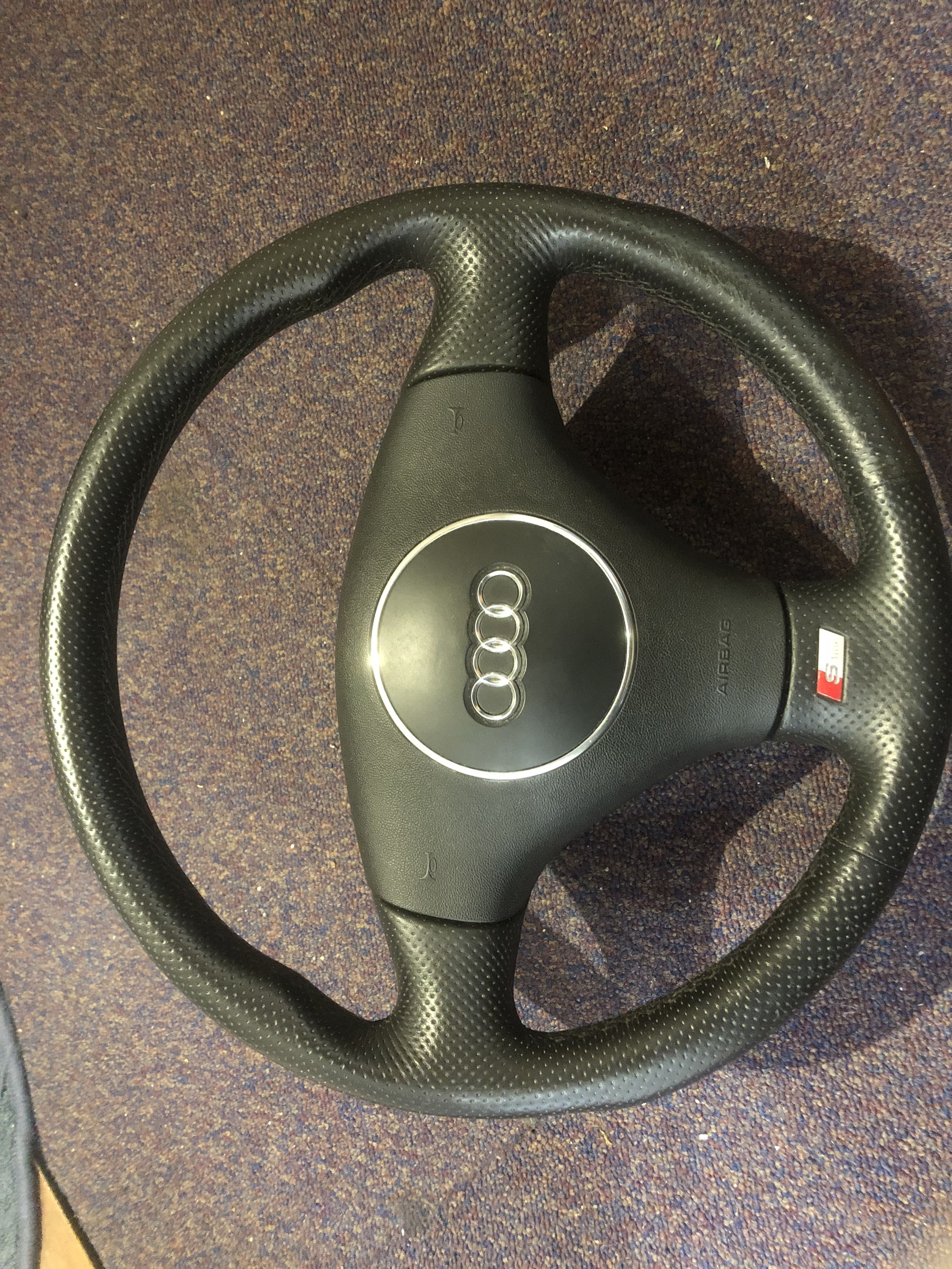

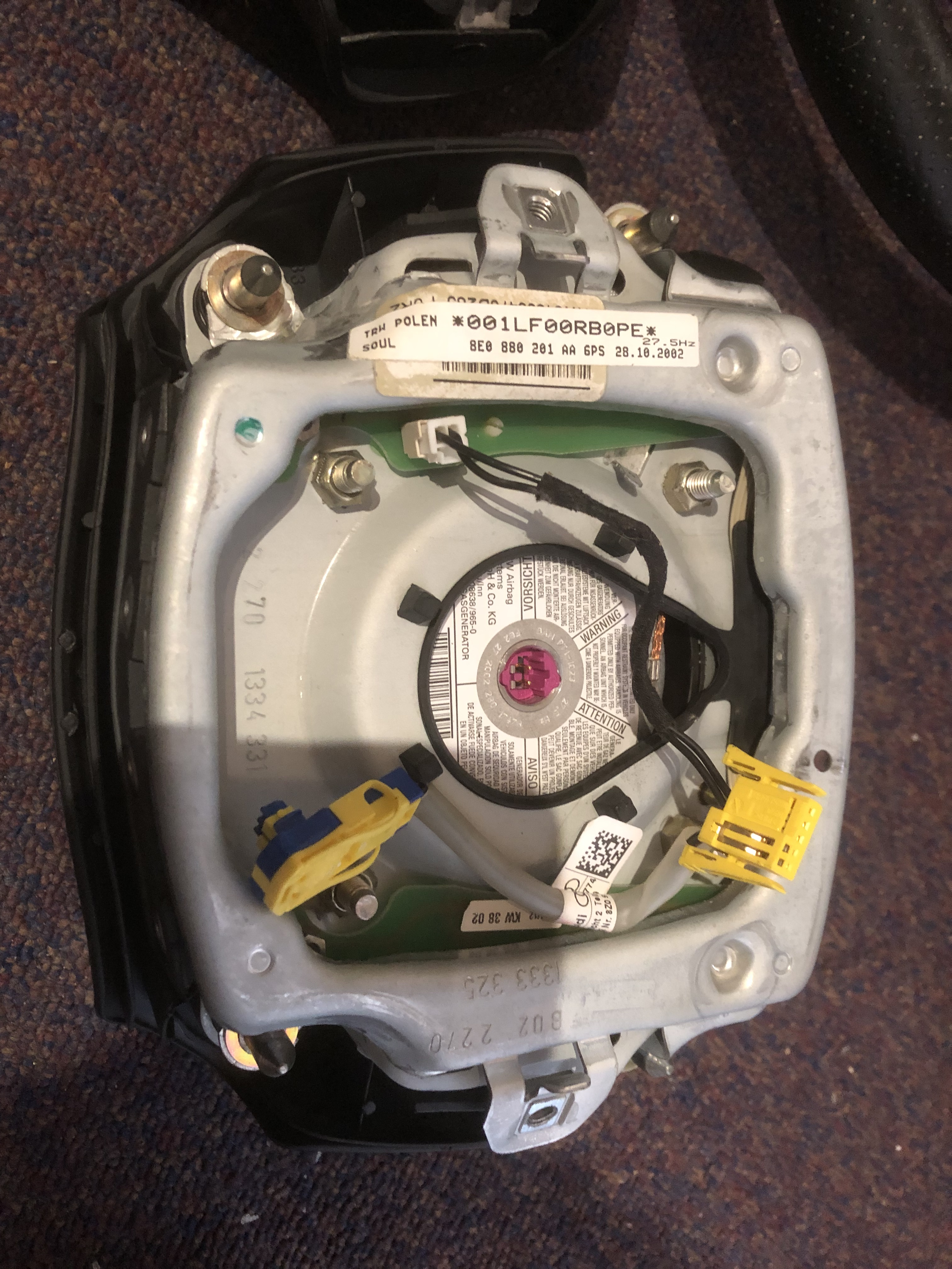

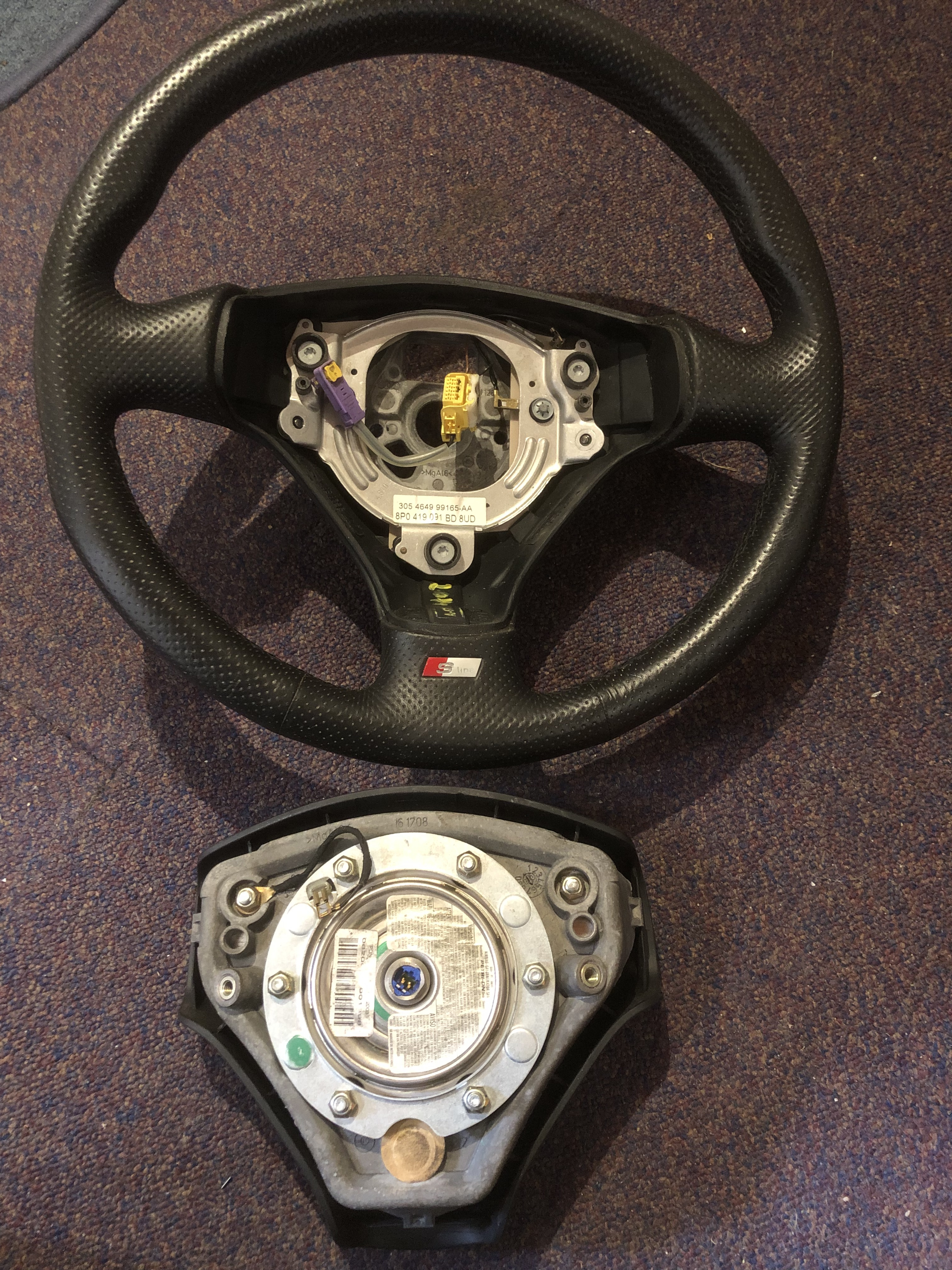

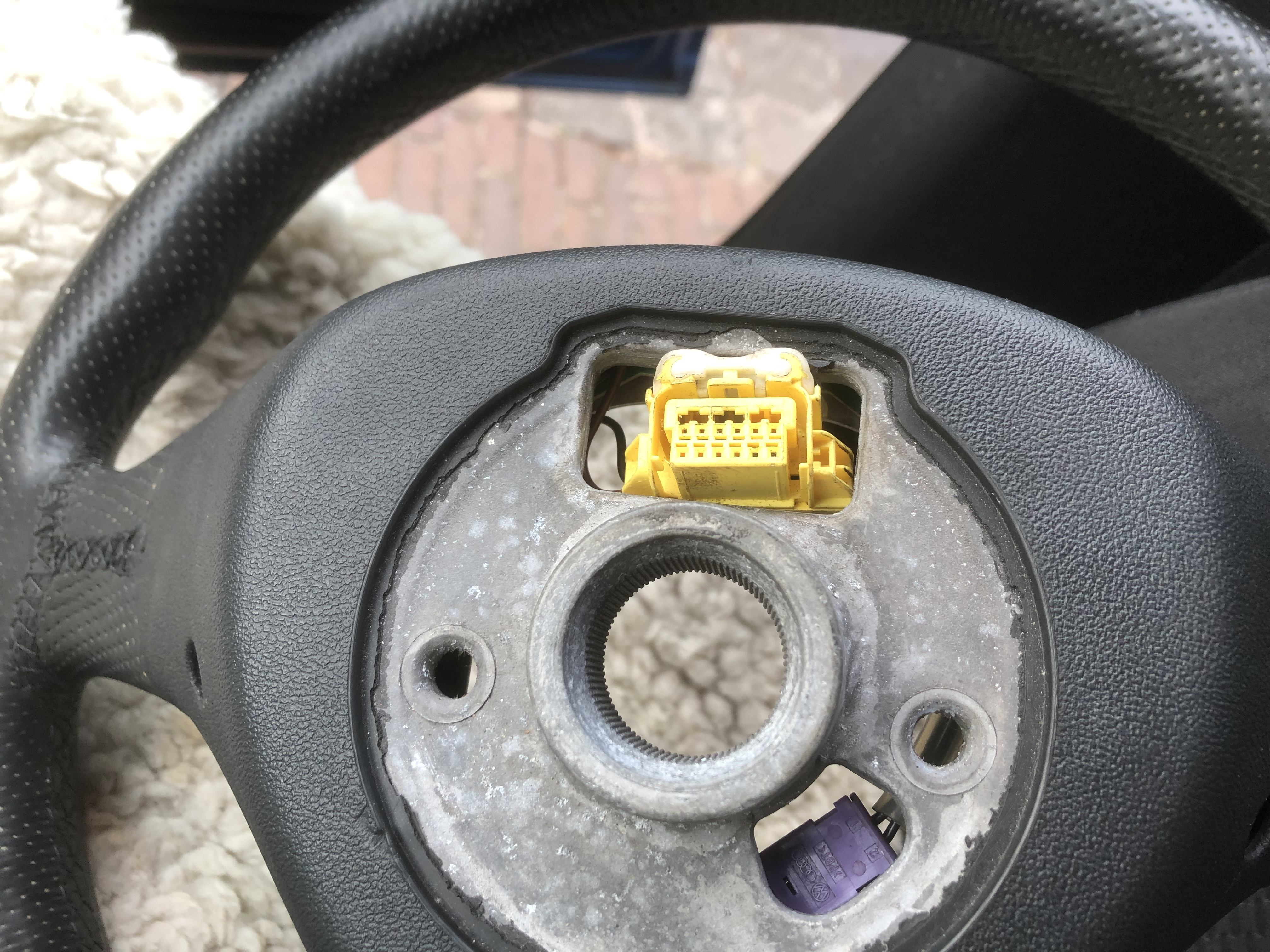

ik heb ook een mooi 3 spaaks geperforreerd leren stuur gescoord, alleen hier zit een andere meerpolige aansluitstekker op..(zie foto)
ik heb er hier wel het 1 en ander over gelezen, maar het is me nog in het geheel niet duidelijk of ik de oude aansluit stekker van stuur die wel past over kan zetten in op mn nieuwe s-line stuur ?
(oude stekker + stukje draad doorknippen en overzetten /aansolderen op 3 spaaks stuur..)
ik ben zeer benieuwd of dit ongestraft kan !?
zo heeft het originele 4 spaaks stuur een paarse aansluiting van de airbag, het sline 3 spaaks stuur een blauwe..
het moet uiteraard wel veilig zijn en de airbag moet gewoon nog werken mocht dat nodig zijn.
