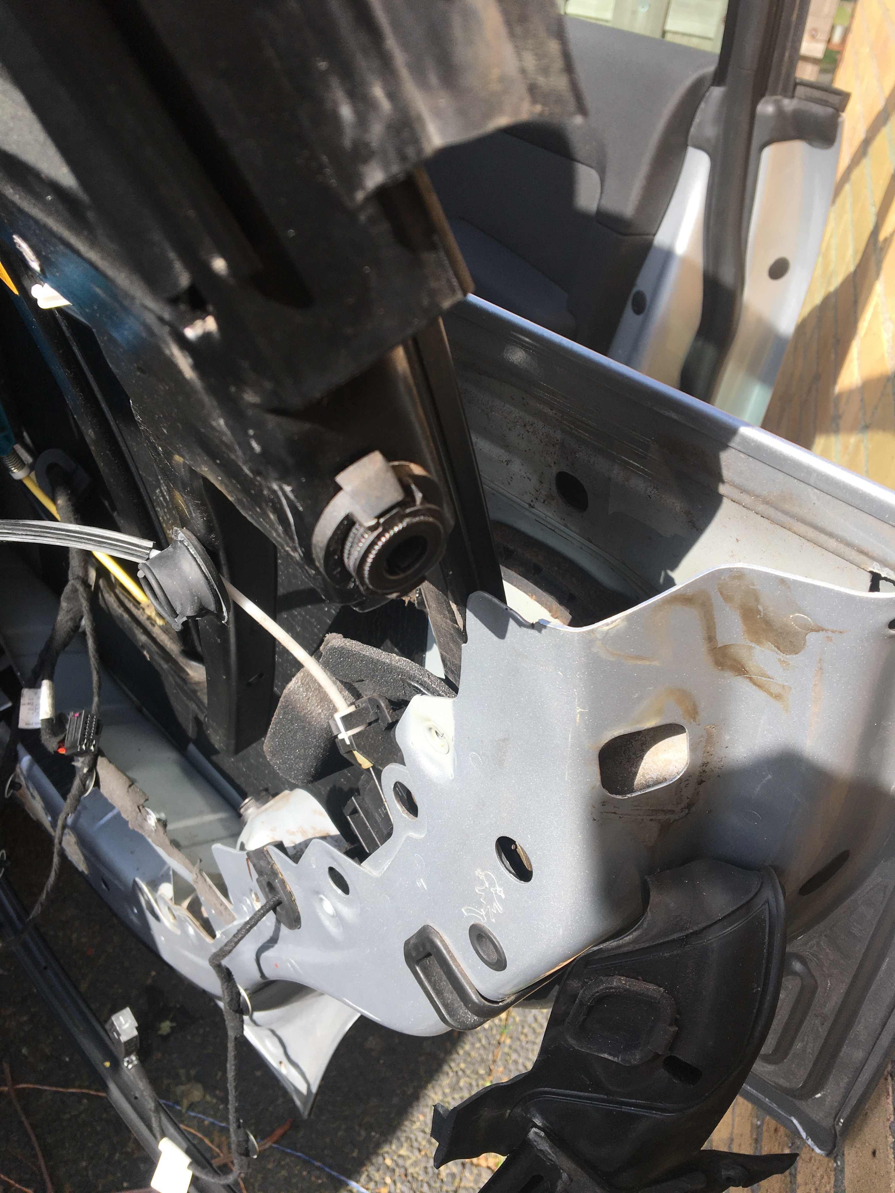

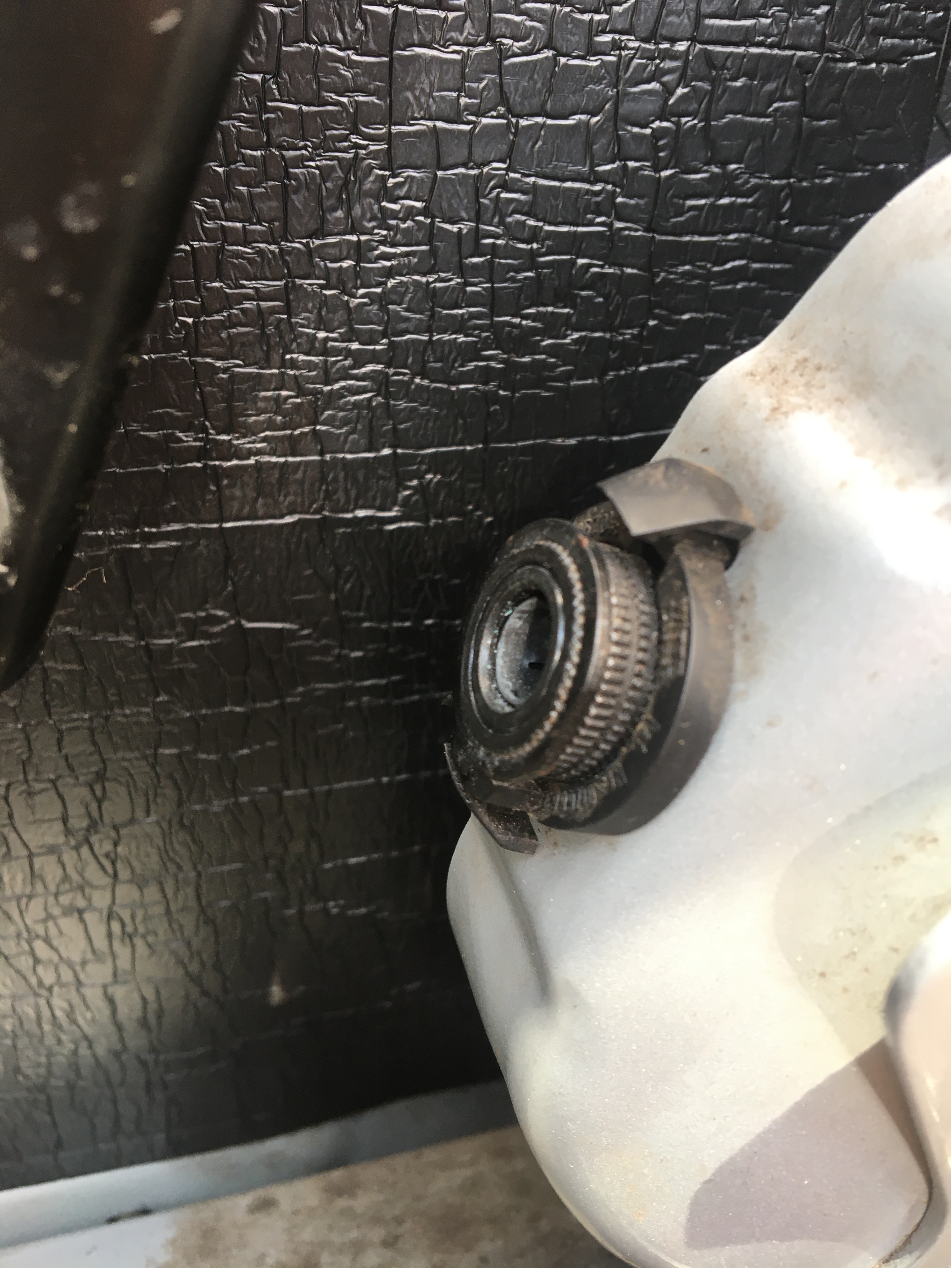

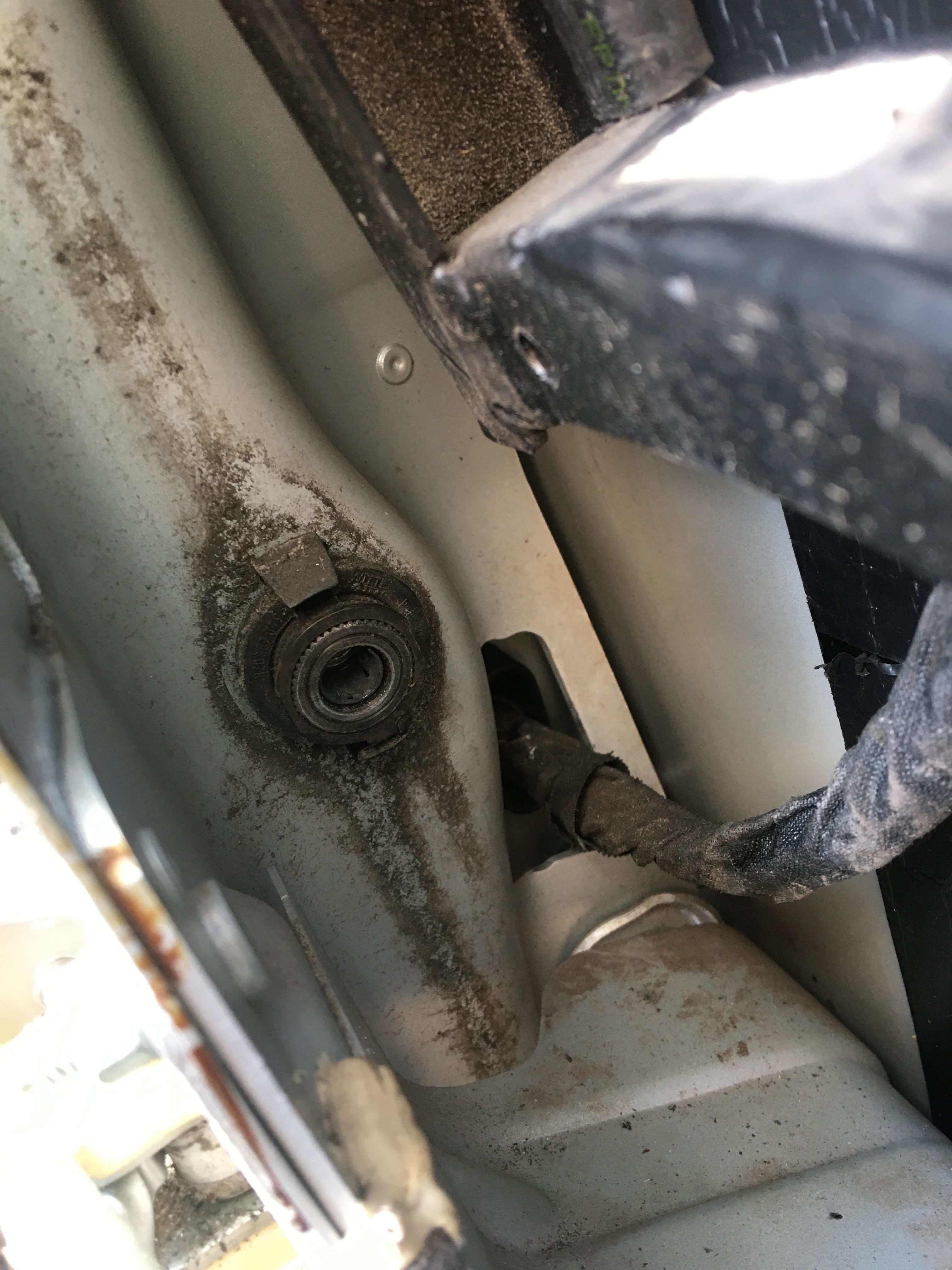

Het zijn er zelfs 3. Als ik Elsawin goed begrijp moet je ze inderdaad helemaal indraaien, en dan klikken ze inderdaad. Vervolgens bouten handvast en het raam stellen. Daarna draai je de bouten aan. De 3 afsteldingetjes zetten zich dan zelf. Althans zo heb ik het begrepen. Heb wat foto’s gemaakt, maar hoe plaats ik die hier?

De foto’s van de drie ‘stelmoeren’:
Nummer 1
Nummer 2
En nummer 3
Ik heb ze alle drie helemaal ingedraaid, toen het raam gesteld, daarna alles vast gezet. Raam staat daarna inderdaad beter. Of eigenlijk het frame.
