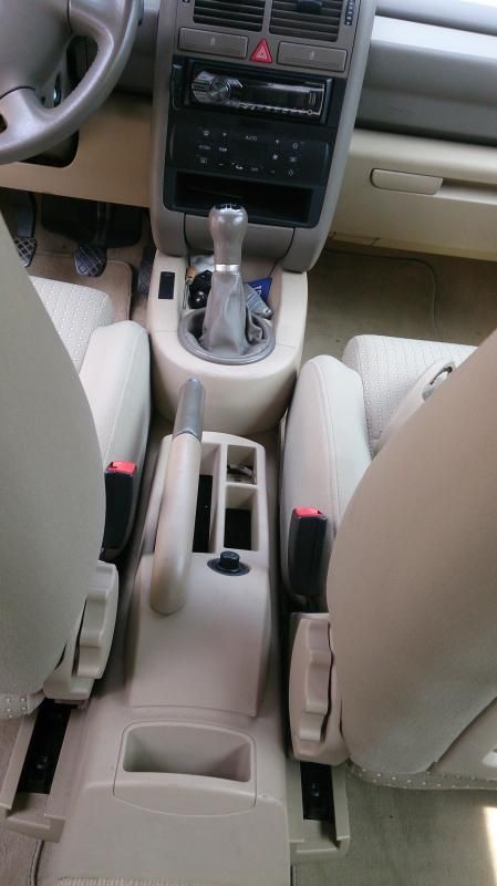

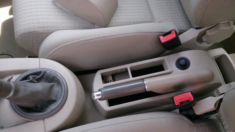

Vanmorgen op 9:30 een pakketje ontvangen!
Jeuj!

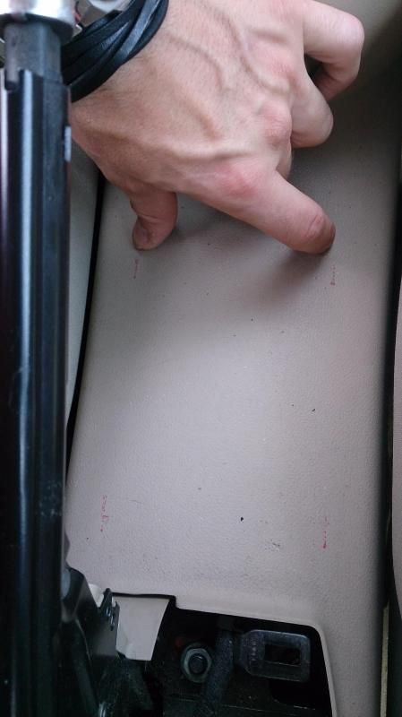

en bakje zit er ook al in.. Ik ben voor de makkelijkste weg gegaan: de klemmetjes laten zitten en met de boormachine aan de slag.
Met een rode stift de klemmetjes een kleur gegeven en op de plek gedrukt.
boortje gepakt (6mm even uit mijn hoofd, dit gecheckt met de bestaande sleuven om de oude kap vast te klemmen.
gaatjes geboord, met een mesje de stukjes tussen de gaten weggehaald en bakje op zijn plek gedrukt :)
Met de opening ga in nog aan de slag, ga denk ik daar een extra 12V stekker maken, met een stukje materiaal uit de oude kap. Deze loopt echter een beetje bol, maar hoop deze met wat warmte en druk vlak te krijgen.

Tom, wat een prachtig resultaat! :-D
Als dit de rest niet over de streep trekt dan weet ik het ook niet meer. ...
Degenen die een zwart bakje moeten plaatsen kunnen de tip van @Audi-gekkie gebruiken of met schilderstape het gebied voor het nokje afplakken en met een gekleurde stift de positie markeren.
@Tom: Houd ons op de hoogte van de vorderingen mbt het gat!
