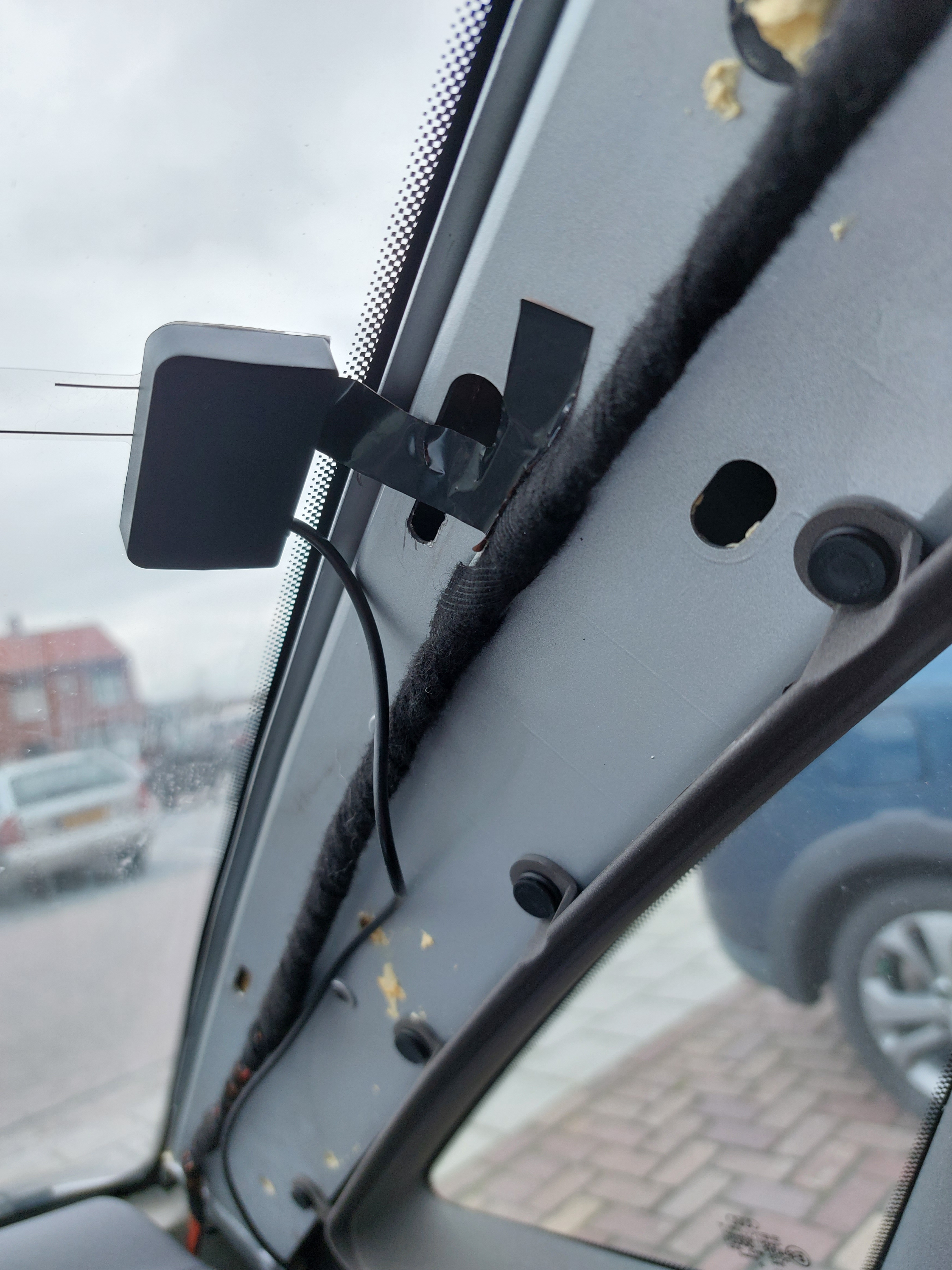

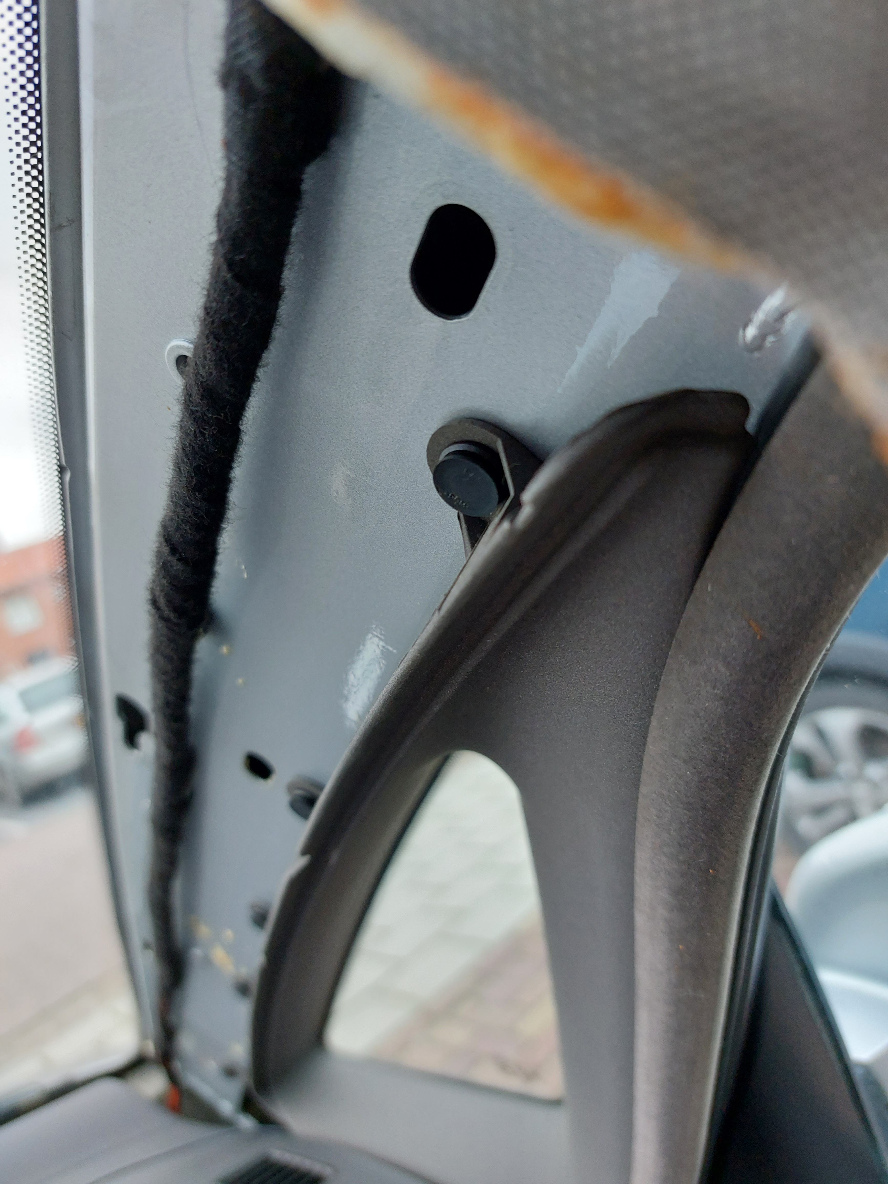

Het is gelukt dankzij de tips hier ☺, bewijst eens temeer dat zelfs iemand met twee linkerhanden dit ook kan
- 20211201_143901.jpg (3.17 MiB) 1532 keer bekeken
- 20211201_142332.jpg (3.48 MiB) 1532 keer bekeken

O ja, de bovenste foto was het probeerding, dit is uiteraard niet zo gebleven.
