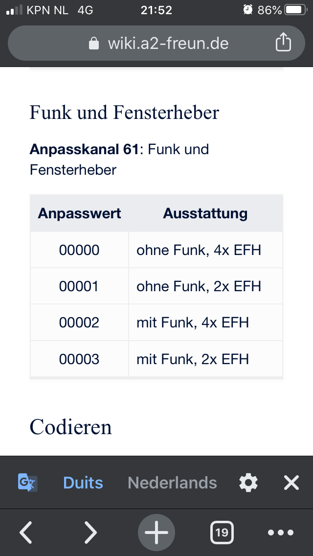

Heb je gecontroleerd of jouw ccm geschikt is voor 4electrische ramen? Volgens mij zit daar verschil in.
25 mar 2020, 21:56 1 x
Hierbij wat aanvullende info.
De pr-codes voor de typen comfortmodule
Typen comfortmodule met toepassing
Codering comfortmodule

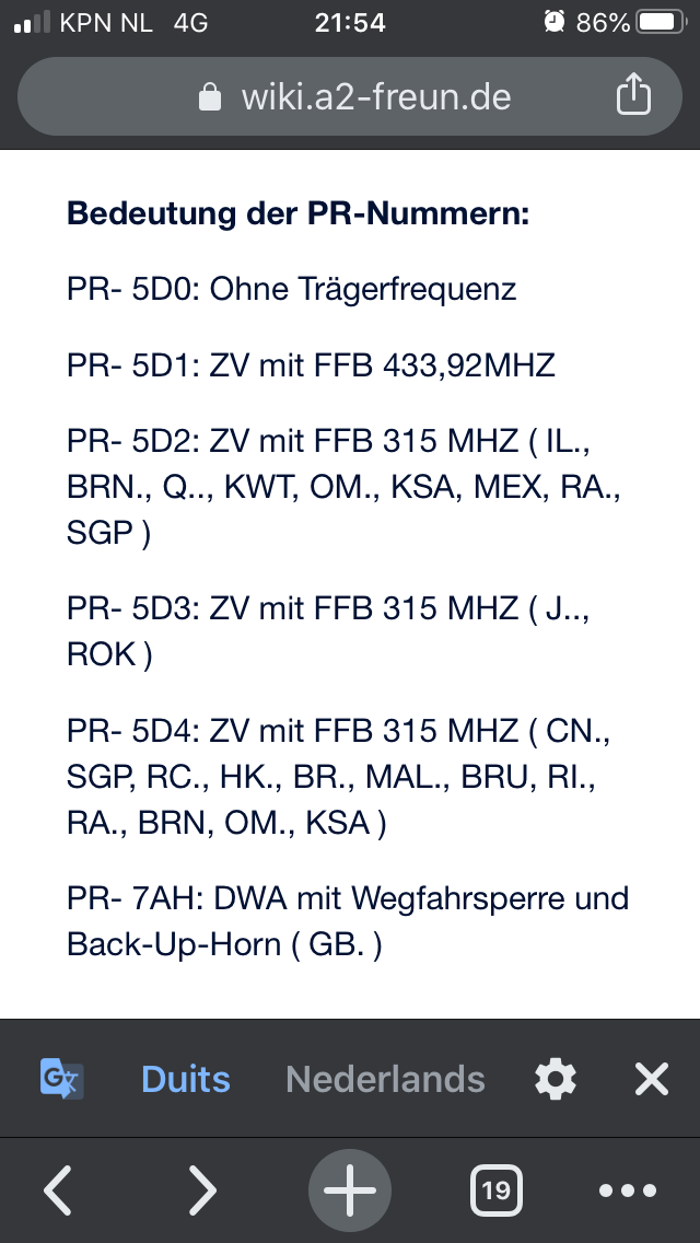

25 mar 2020, 21:58 1 x
Oeps, een dubbele bijlage. Hierbij de PR-codes
PR- codes

Ik heb de comfortmodule eindigend op -N, blijkbaar de nieuwste dus. Heb geprobeerd om kanaal 61 aan te passen, maar ik krijg de aanwezige code (staat nu 3) niet aangepast naar 2. Dat zou de juiste moeten zijn, toch?
Als ik de CM uit de diesel omzet, ziet deze de modules in de deuren wel. Werken doen ze nog steeds niet.
Wat kan ik met die PR-codes?
