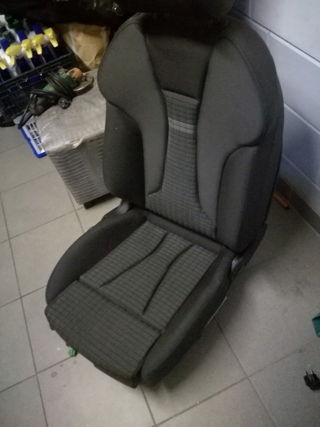

Morgen stoelen van een audi a3 aportback uit 2015 ophalen.
Ik ga kijken of ik de bekleding van de achtetbank kan overzetten op de frame van de achterbank van de a2.

Heb nog niks officeel gekocht. Morgen ga ik langs om de set over te nemen. Mochten de afmetingen teveel afwijken dan zie ik er vanaf.
Ik zal.hier wel wat fotots posten.

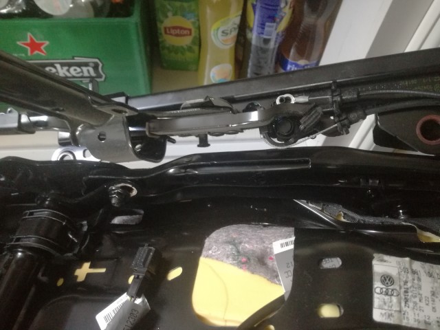

Ik heb voor het pas maken van de Q3 stoelen het Q3 frame smaller moeten maken (ongeveer 2 cm.)
Ik heb dit gedaan door Afstandsbussen in de stoelen te plaatsen zodat het frame smaller gemonteerd kon worden.
Alles bij elkaar niet veel werk maar wel veel passen en meten.

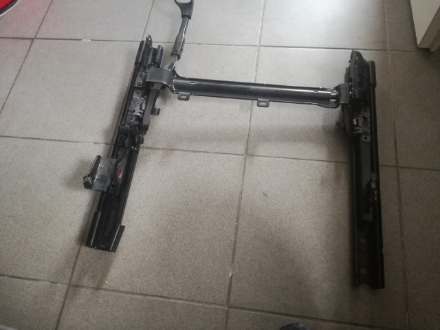

Waar heb jij die afstand bussen precies tussen gedaan.
Ik heb stoelen van een a3 sportback uit 2012.
Nu word het passen en meten.
De lengte is goed maar zoals op de onderste foto is te zien zijn ze te breed.
Er moet in ieder geval gelast worden.

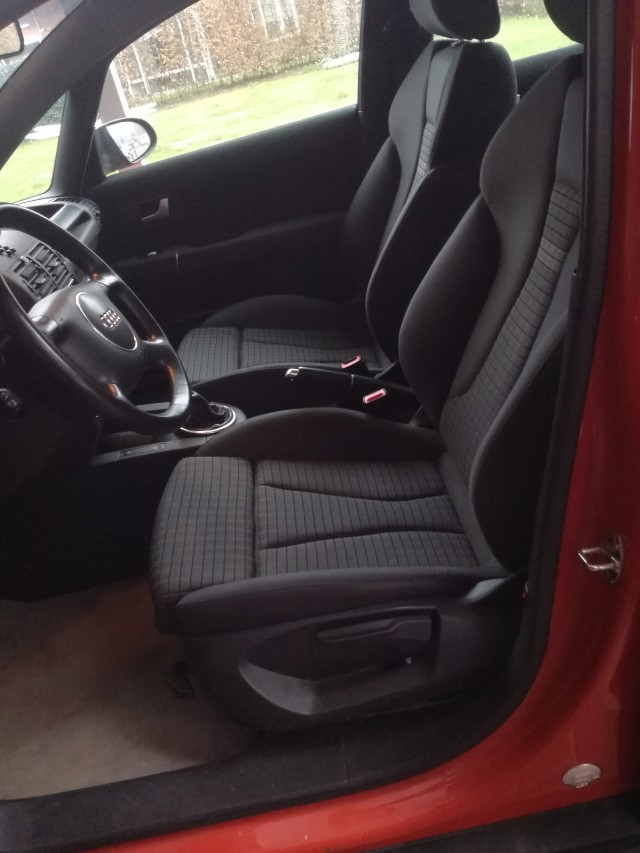

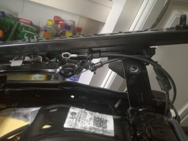

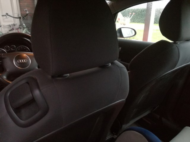

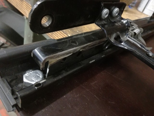

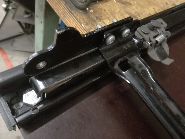

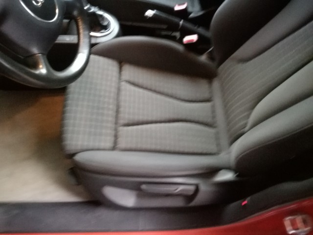

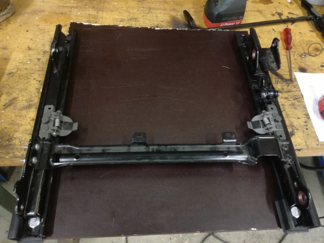

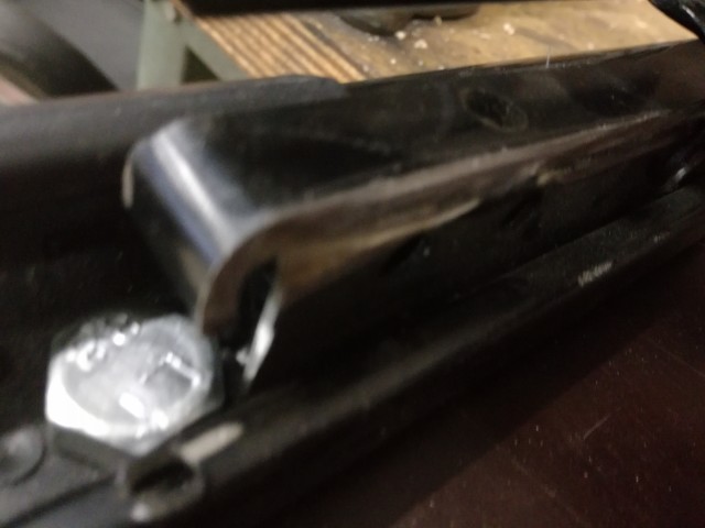

Ik heb de stoelen eindelijk ingebouwd.
Het komt er op neer dat je de rails aan de buitenzijde van de stoel moet aanpassen.
De rails moeten smaller worden gemaakt.
Het is een kwestie van meten en dan de zaak aanpassen en lassen.
Handig is om de afmetingen van de bevestiging in de audi over te nemen en een soort mal te maken om hier het frame op te bouwen.
Ik heb zelf een houten plaat gebruikt.
Ook moet de voorste bevestiging worden aangepast.
Er zijn zeker meerdere manieren.
Ik moet zeggen de stoelen zitten heerlijk.
Wel zijn ze een stukje groter dan de orginele a2 stoelen
