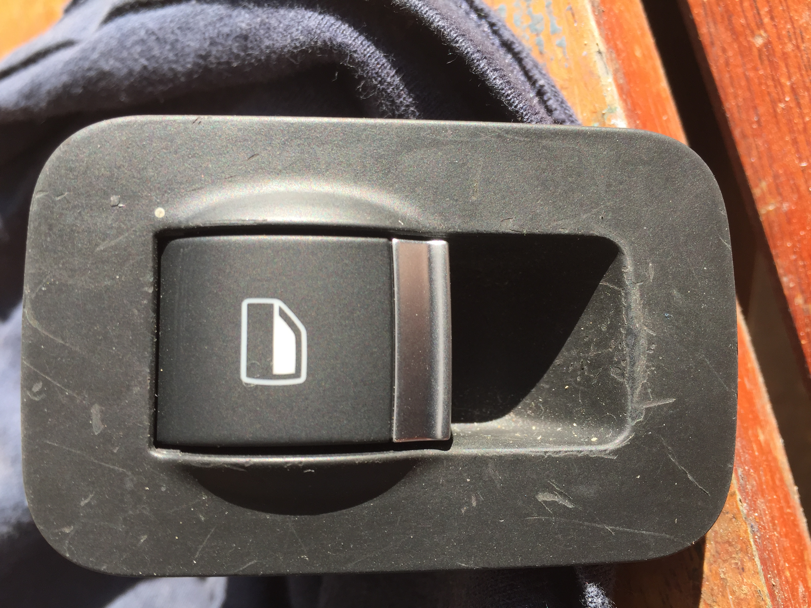

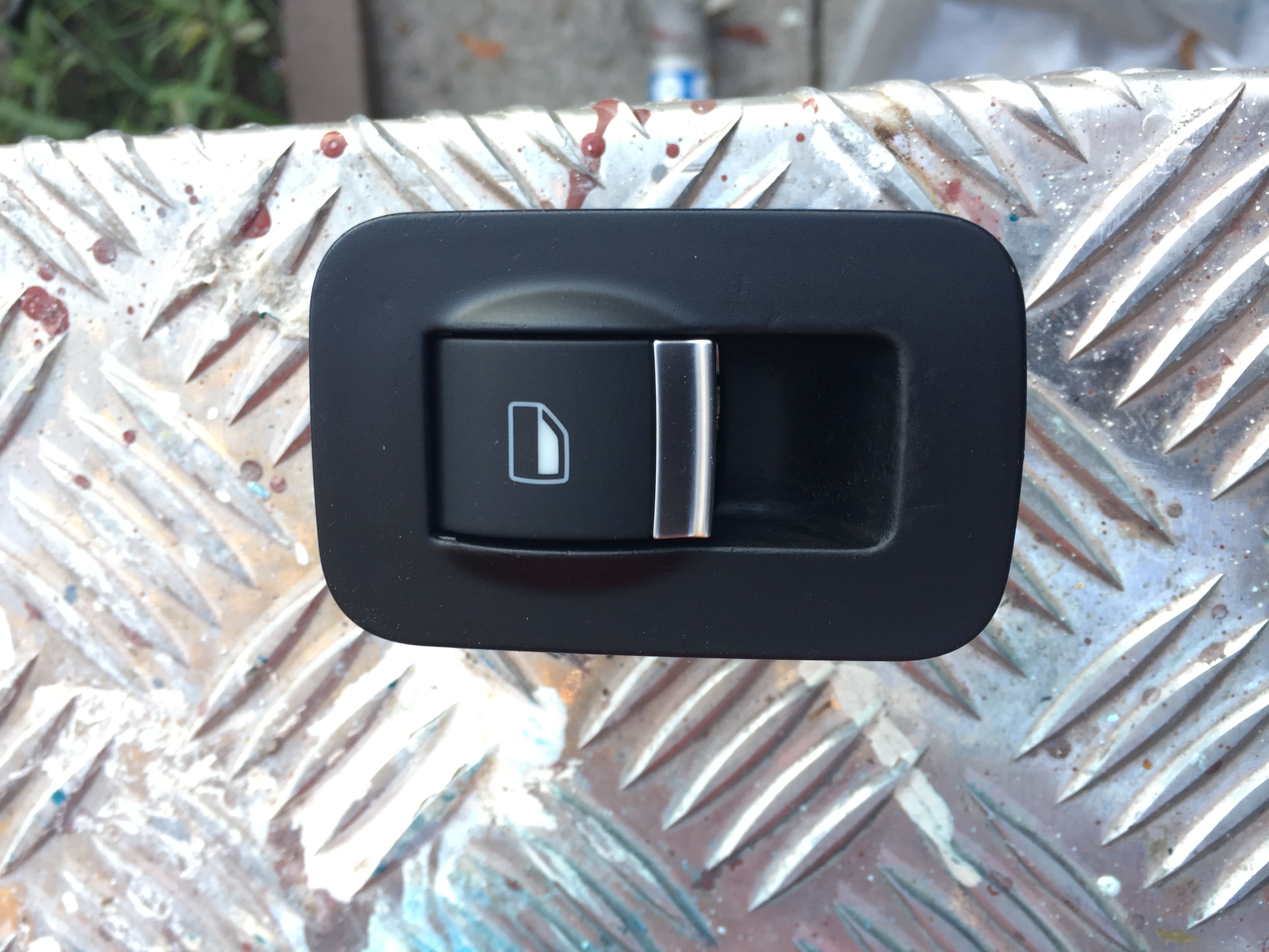

10 okt 2018, 20:54 1 x
Ik heb van de week gelijk de Krylon verf besteld, kwam vandaag binnen.
Even een proefstukje gedaan
Dat schakelaartje moest er toch nog ingezet worden.
Beetje de krassen weggeschuurd en torn 3 laagjes gespoten
Er na. Als je heel goed kijkt blijft er iets zichtbaar in verschil in ondergrond . Voor mij is het prima zo
JJR bedankt!!
