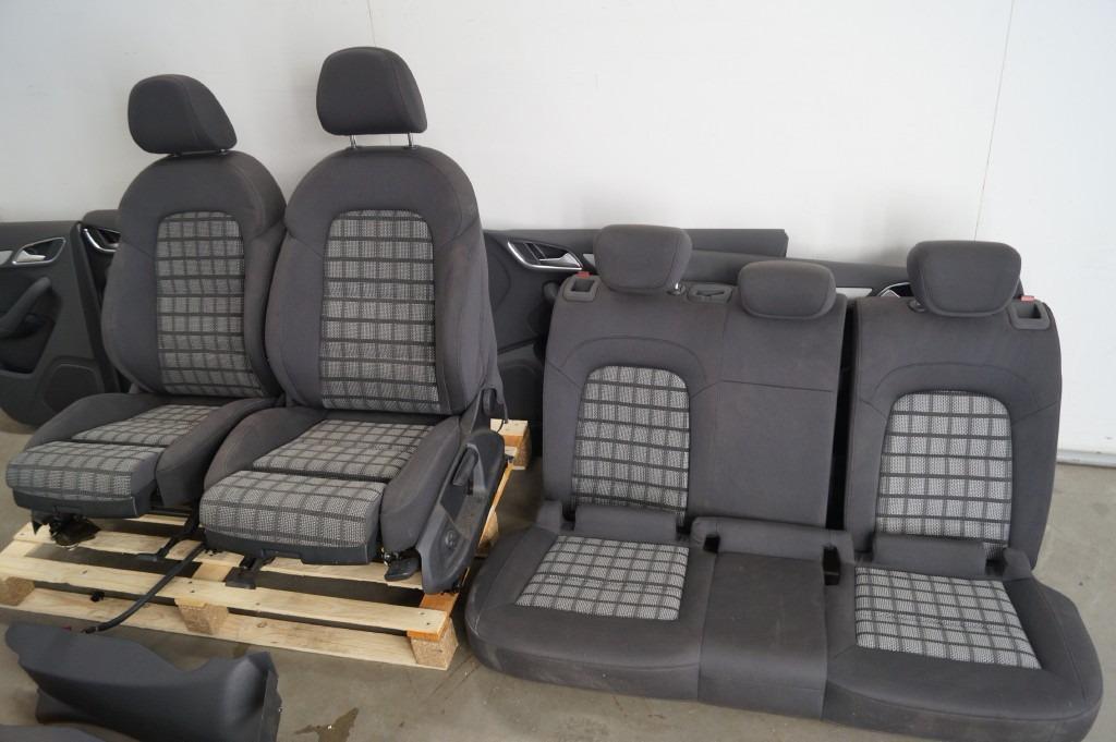

Vanaf bouwjaar 2010 gebruikt VAG een andere aansluiting op de airbags. Oude modellen zijn twee dradig en de nieuwere modellen zijn vier dradig.
Je moet dus je oude airbags overzetten.
Ik heb voor het pas maken van de Q3 stoelen het Q3 frame smaller moeten maken (ongeveer 2 cm.)
Ik heb dit gedaan door afstandsbussen in de stoelen te plaatsen zodat het frame smaller gemonteerd kon worden.
Alles bij elkaar niet veel werk maar wel veel passen en meten.

Ik heb zelf TT stoelen, zitten niet verkeerd. Ben wel benieuwd naar foto's van je interieur nu je Q3 stoelen erin zittenEnricoD schreef: ↑04 aug 2018, 16:19Ik heb voor het pas maken van de Q3 stoelen het Q3 frame smaller moeten maken (ongeveer 2 cm.)
