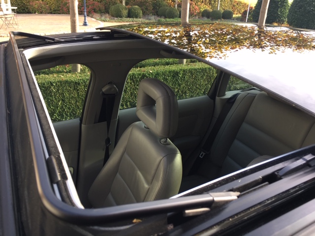

Omdat ik toch wel benieuwd was hoe het schoonmaken zou moeten, heb ik het zelf als volgt gedaan.
1 - Zet het OSS helemaal open.

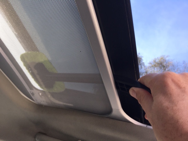

2 - Verwijderd het voorste gaasscherm door de metalen clipjes in te drukken.
3 - Sluit het dak weer zover totdat het voorste deel van het achterste glasdeel net niet zakt.

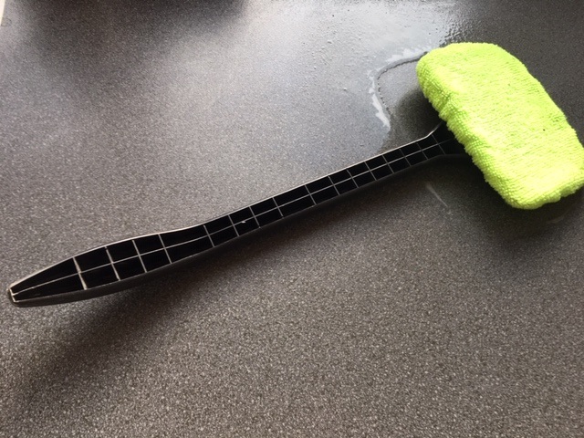

4 - Neem een soortgelijke wisser van de Action o.i.d. en spuit deze in met schoonmaakmiddel.
5 - Het is nu mogelijk het achterste glasdeel schoon te maken.
6 - Gebruik eventueel een doek om de wisser heen om het glasdeel droog te maken.
7 - Monteer het gaasscherm weer.
