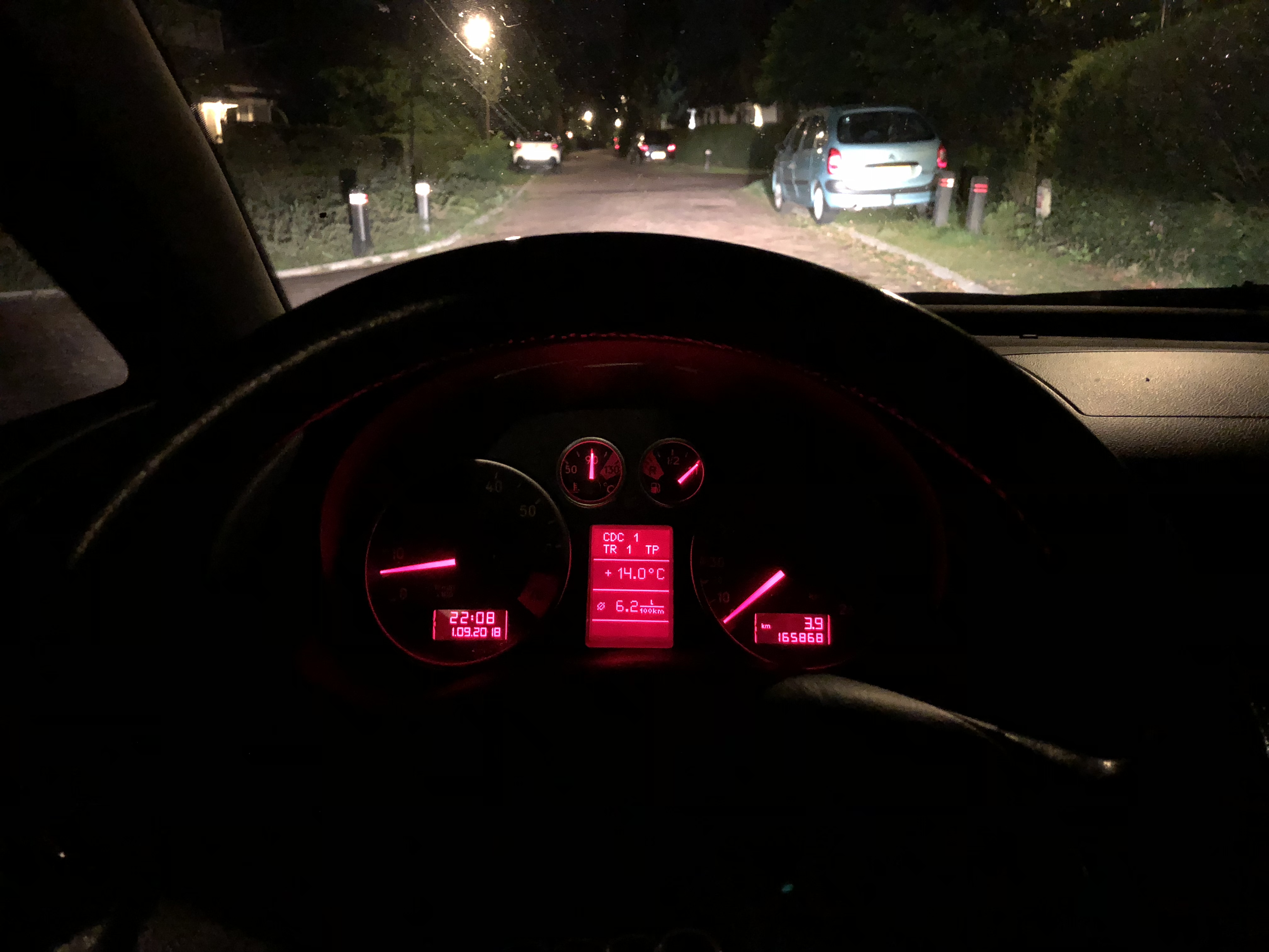

Beste leden, gisteren is bij Jan in mijn A2 een CC ingebouwd en zijn er mistlampen gemonteerd waarbij er ook al een lichtschakelaar is gewisseld zodat ik de mistlampen kan bedienen zodra bedrading is gelegd. Nu heb ik net gereden en licht ingeschakeld met de nieuwe schakelaar - nu blijkt dat alle dashboardverlichting (radio, dashboard etc) niet meer werkt. Ik zie alleen nog rode verlichting van de wijzers en cijfers op de radio. Kan iemand een tip geven of het probleem hoogstwaarschijnlijk ligt aan vervanging van de lichtschakelaar (mistlamp functie) of dat het more likely is dat dit gebeurd is bij CC montage? Bepaald lichtschakelaar of dashboardverlichting wordt geactiveerd bij aanzetten licht?
Alvast dank!

Hoi, draai eens aan het uiterst linkse wieltje bij de licht schakelaar.

Ja daar had ik uiteraard al aangedraaid 😎. Gebeurd niets.
02 sep 2018, 03:13 0 x
Bij Stadslicht moeten de tellers al aan gaan en groot of mist maakt niets meer uit...
Probeer de stadslicht stand eens en een losse draad vermoed ik.
Als stads lampjes niet branden zit daar een foutje.

Dank @eekhoorntje ! Heb switch verwijderd en draden goed aangedrukt. Stadslicht lampje brandt ook weer op dashboard.
