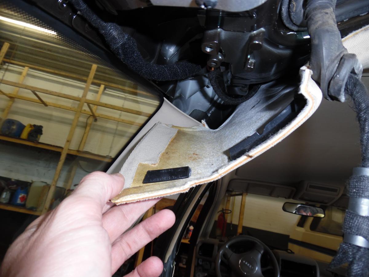

De hemelbekleding is in het afgelopen jaar nog veel verder losgekomen, zelfs tot aan de plafondverlichting midden achterin. Ik wil de hemel demonteren en het eventueel repareren met 3M dubbelzijdige tape.
Mijn A2 heeft OpenSky - om de hemelbekleding te kunnen verwijderen is er speciaal gereedschap nodig, zie hieronder. Heeft iemand dit gereedschap misschien in bruikleen voor mij? Het is online bijna niet te bestellen, omdat het speciaal gereedschap is dat door particulieren normaliter niet wordt gebruikt.
