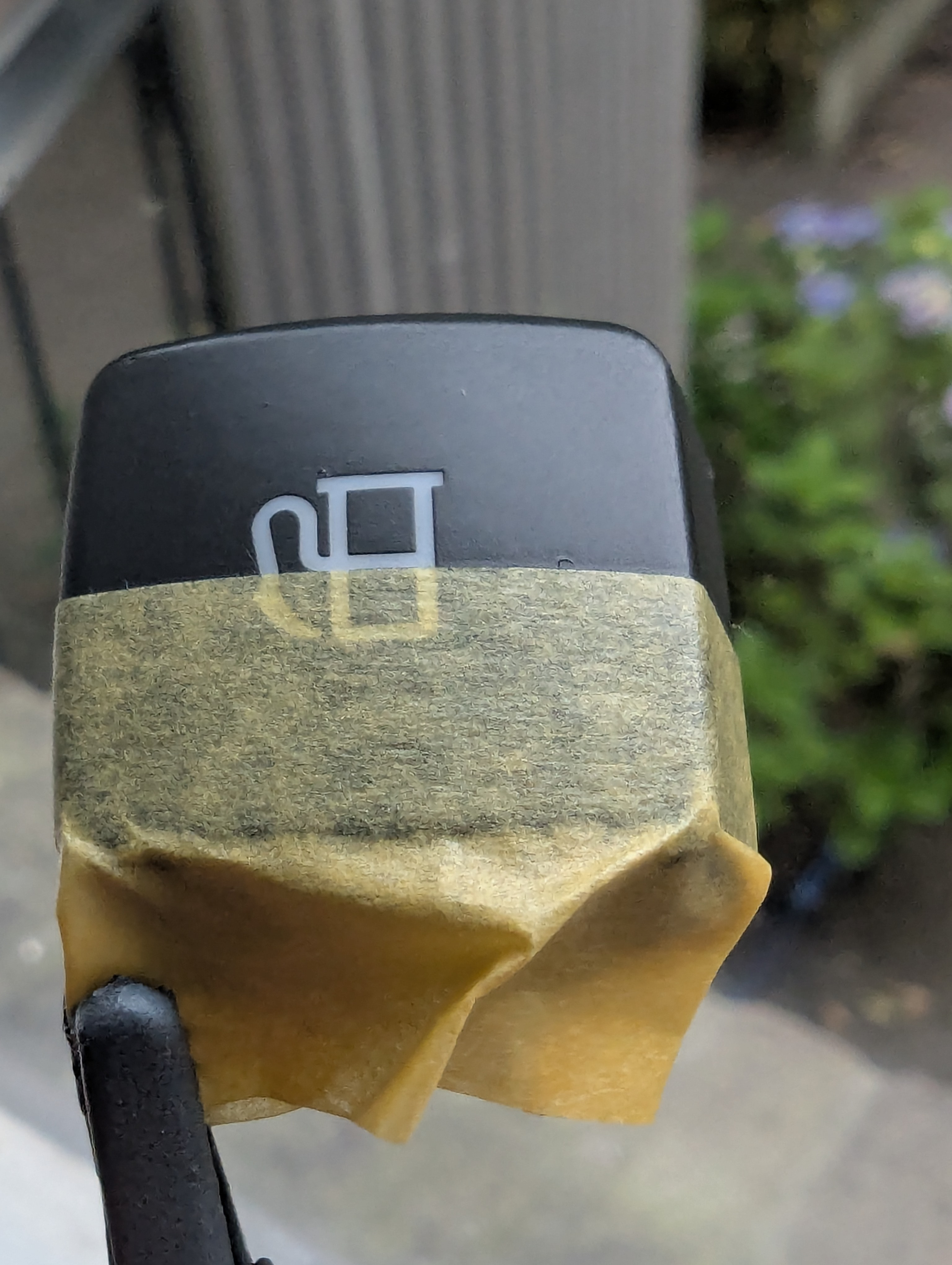

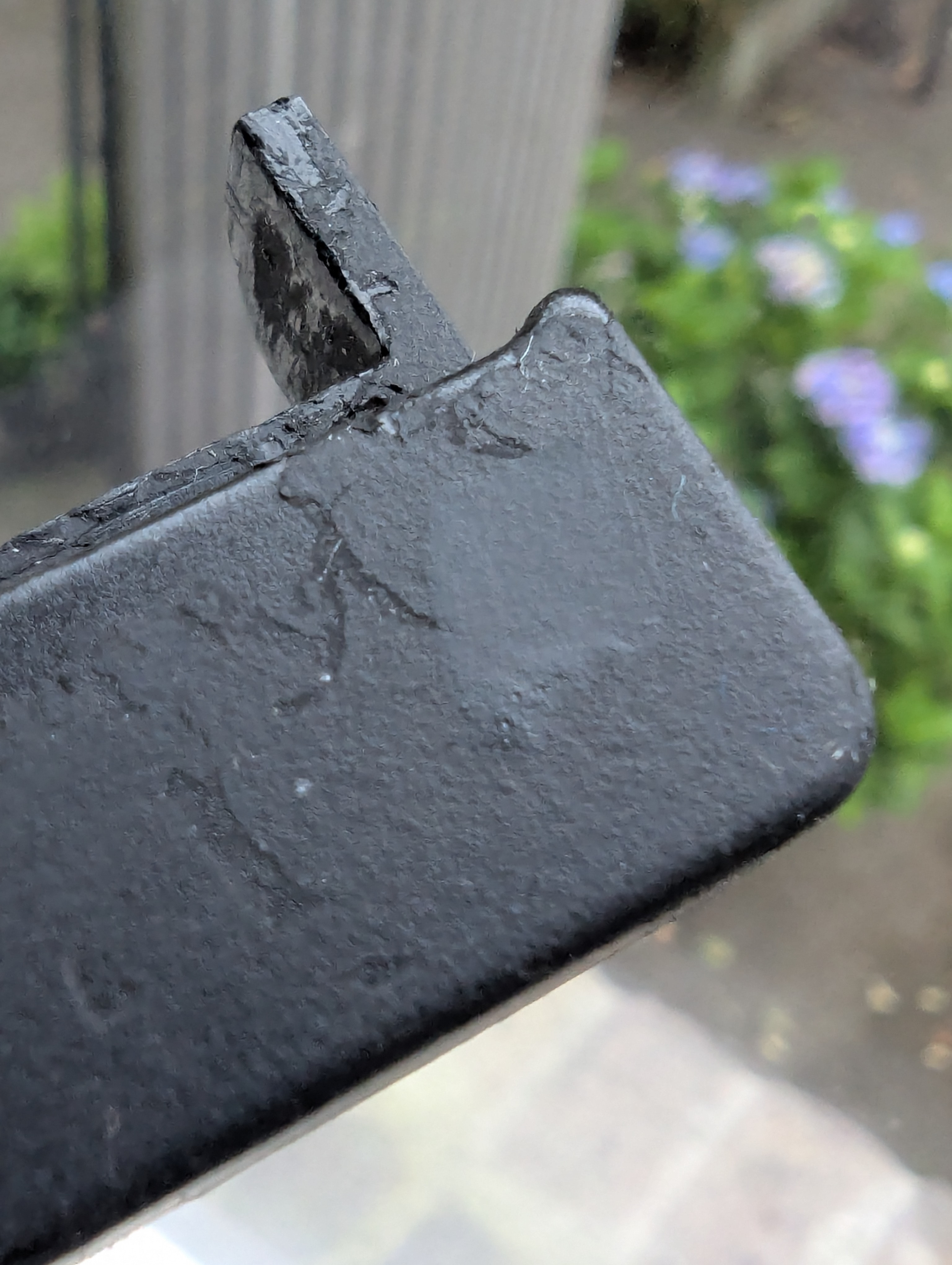

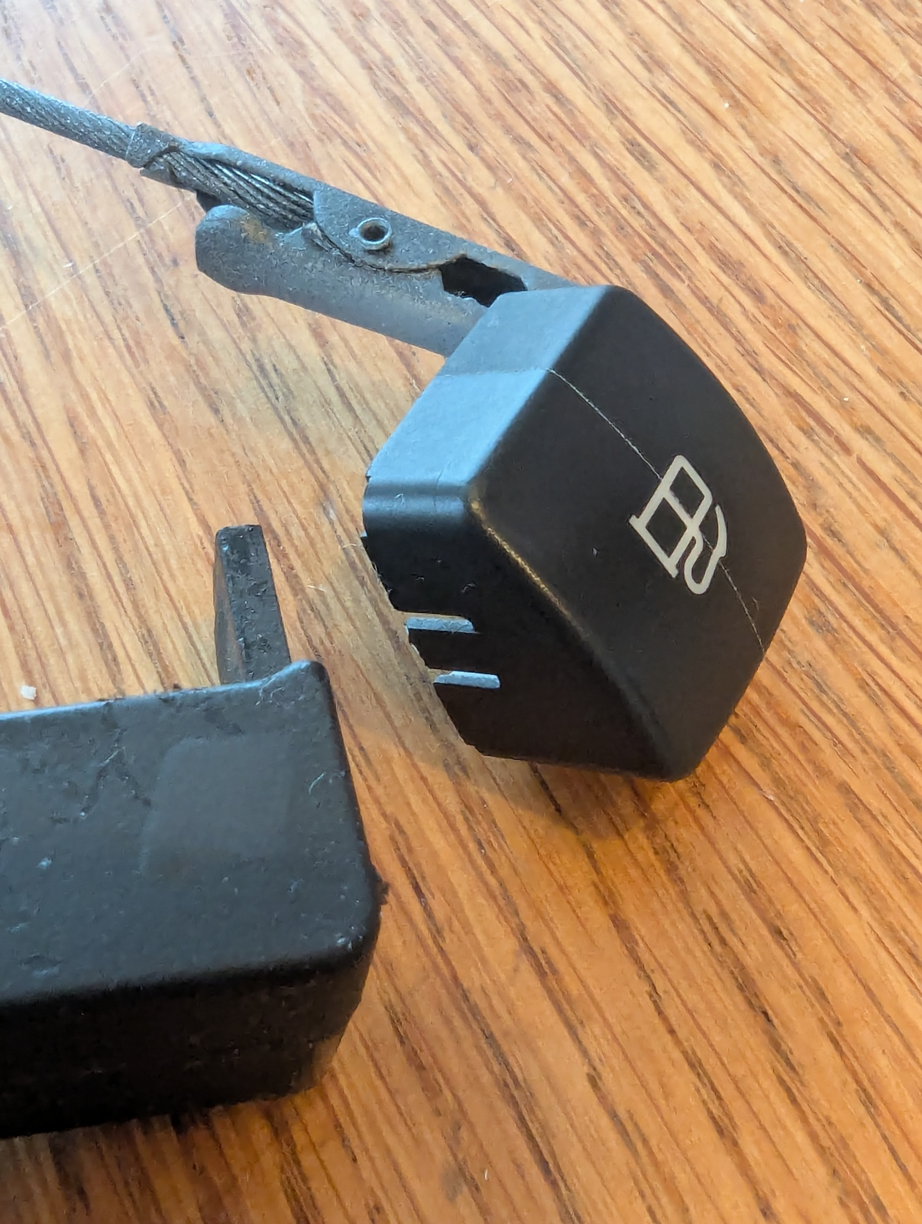

Heb een matte lak laag (links in foto) over de zwarte kunststof lak gezet, dan lijkt het al heel anders qua kleur.
De gevoeligheid voor krasjes neemt wel toe.
Wellicht dat een 2k lak nog wat minder gevoelig is.

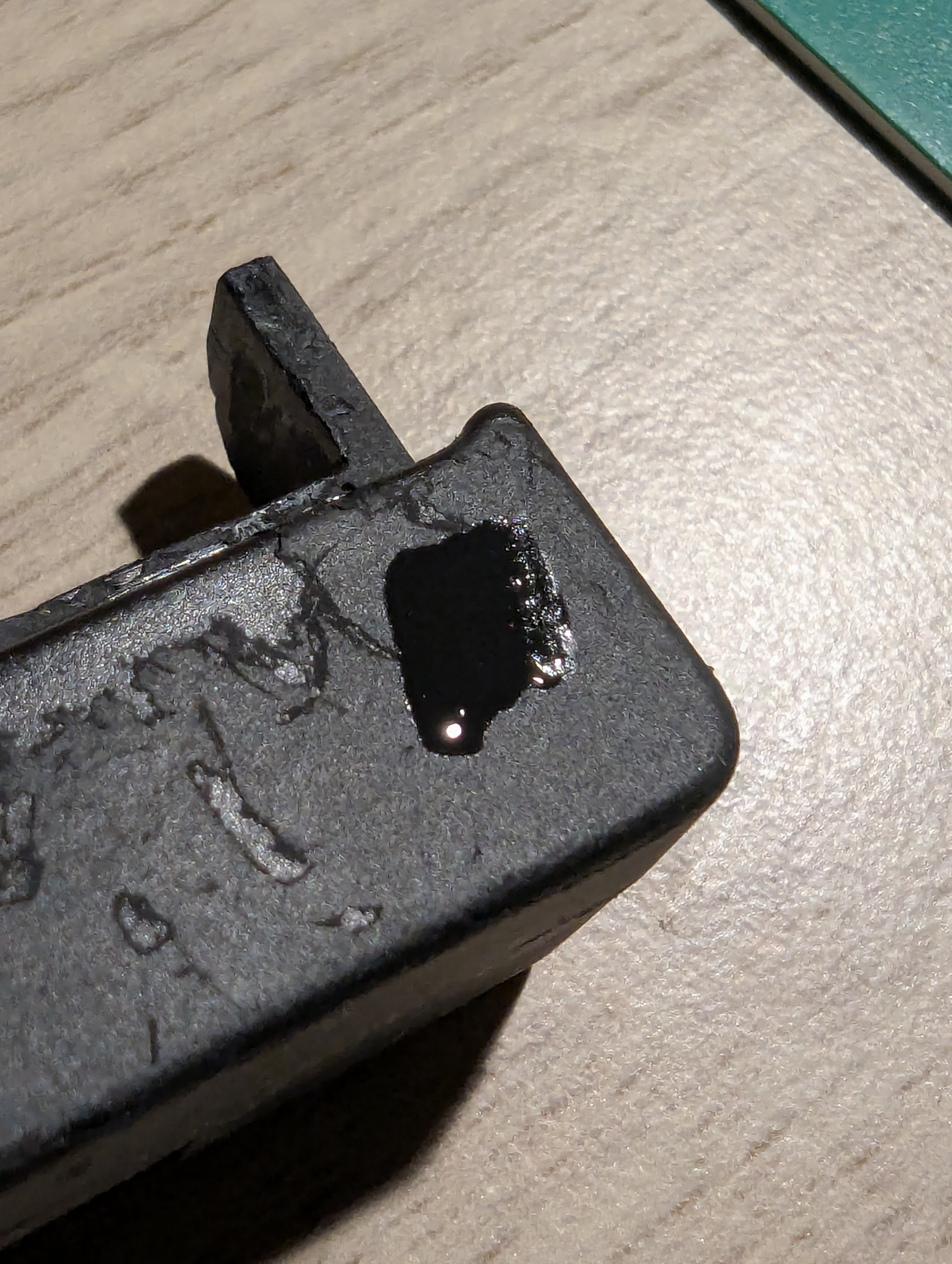

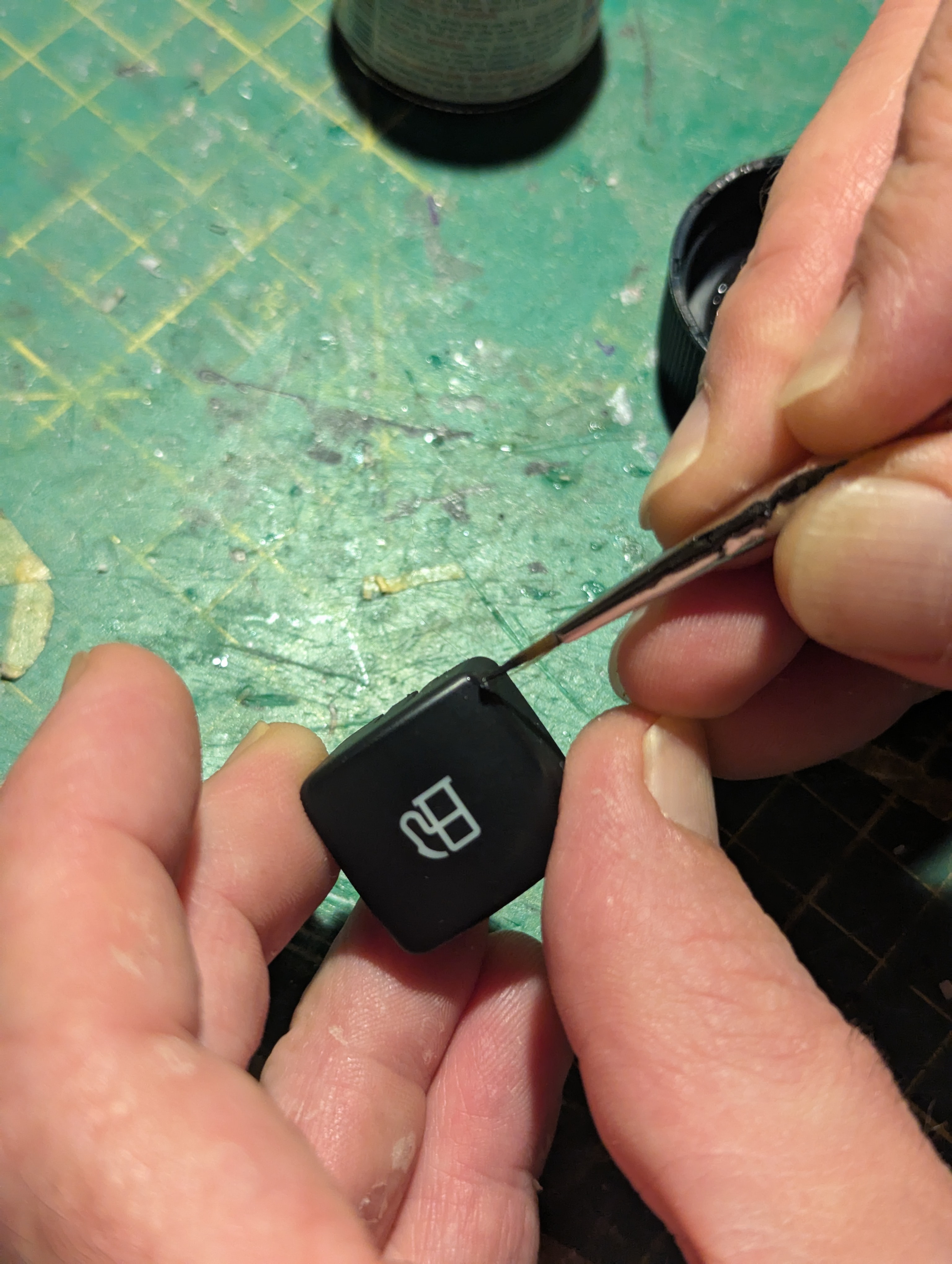

Ook geprobeerd met Tamya XF-85. Tankklep dopje is geen softlack. Hoekje aangestipt, daarna half gevernist. Kleur wordt veel beter na de vernis.
Berichten: 522
Gisteren, 13:33 0 x

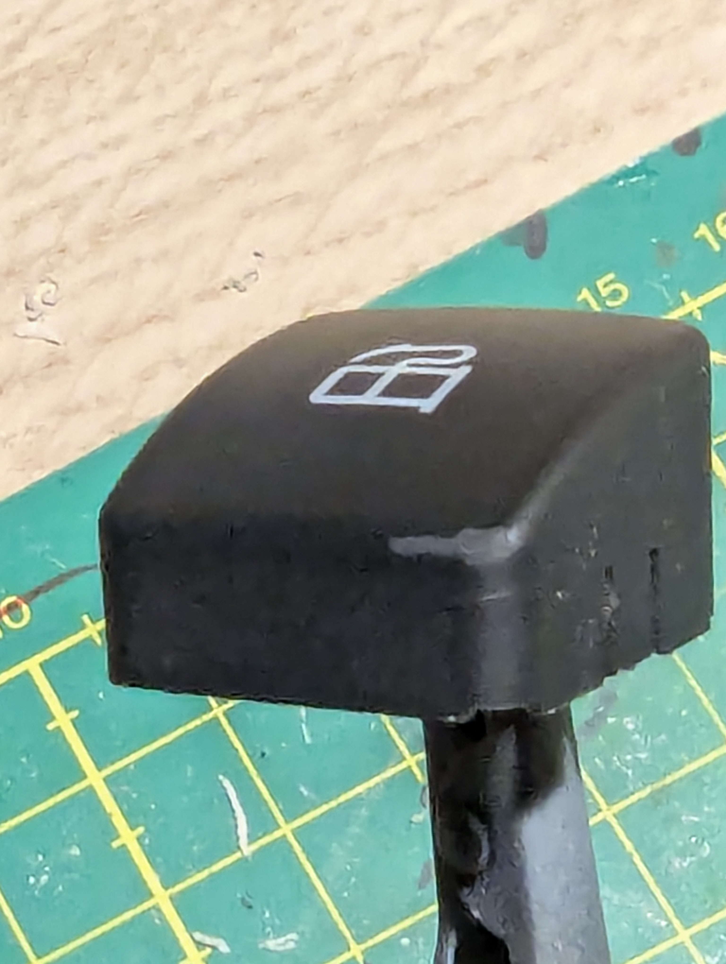

Hier op softlack. Van dik naar dun, geen vernis

Ziet er goed uit.
Zie je gebruikt de semi gloss lak, lijkt mij voor de kleur ook beter dan de matte die ik getest heb op de xf85.
Wat ik nog vergeten ben te testen hoe deze lakken gaan reageren als je een kunstof interieur reiniger gaat gebruiken.

Goede vriend van me is de modelbouwer. Het is een dun laagje vernis. Je kunt er voor kiezen de knoppen los te spuiten, maar ik zou niet het hele paneel in de blanke lak zetten. Cockpitspray is voor eigen risico inderdaad, maar met vernis zou het wel steviger moeten zijn. Uv licht wordt opgevangen door de autoruiten.
In het echt valt het veel minder op, ik heb mijn best moeten doen het zichtbaar te fotograferen .
