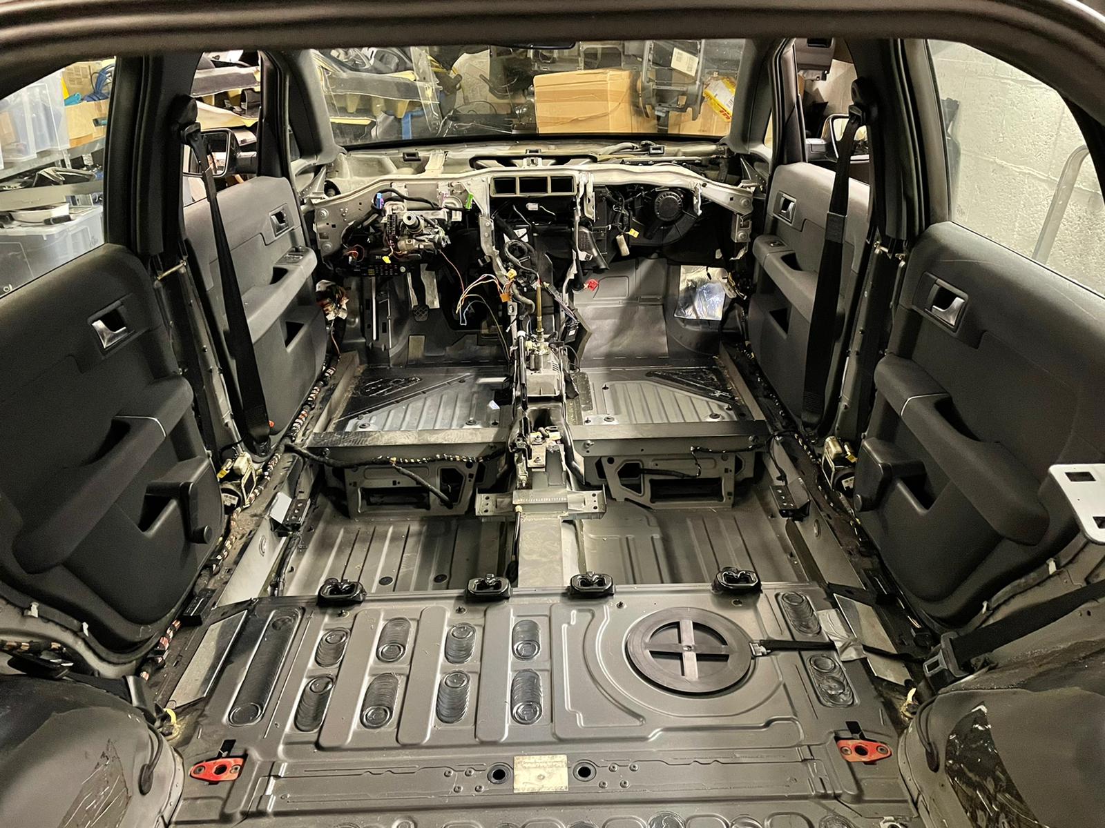

@eekhoorntje Ik ben momenteel mijn A2 aan het strippen om van alles en nog wat in te bouwen, stoelverwarming, pdc, navigatie, speakers, camera etc en 2DIN dashboard, navigeren naar Arnhem of Valkenswaard gaat dan niet zo makkelijk..

Kijk, dat noem ik een grondige aanpak!
Gelukkig kun je altijd een papieren kaart gebruiken om ergens te komen, maar er zijn in deze toestand wellicht andere uitdagingen dan de navigatie
