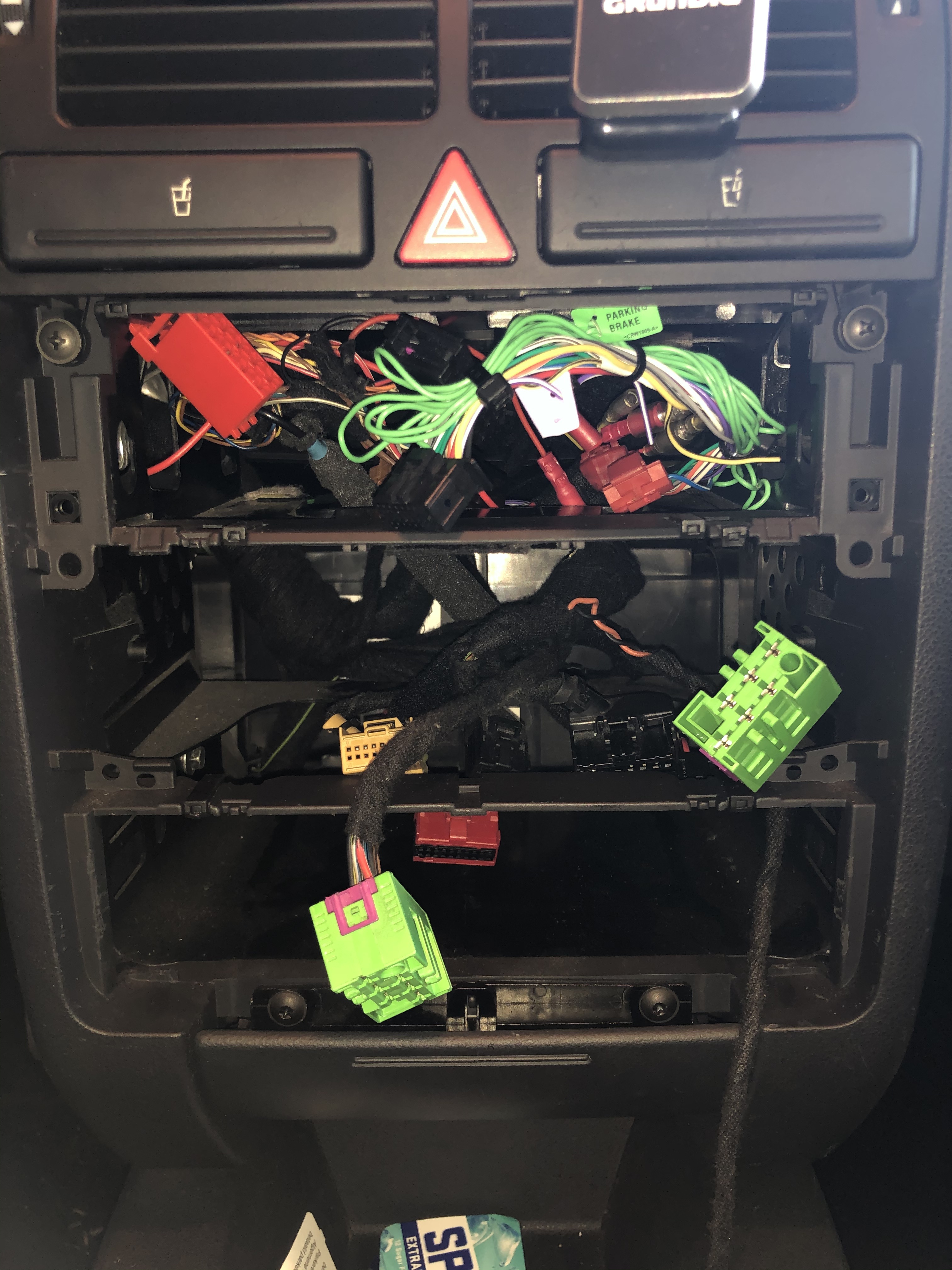

Hoi allen,

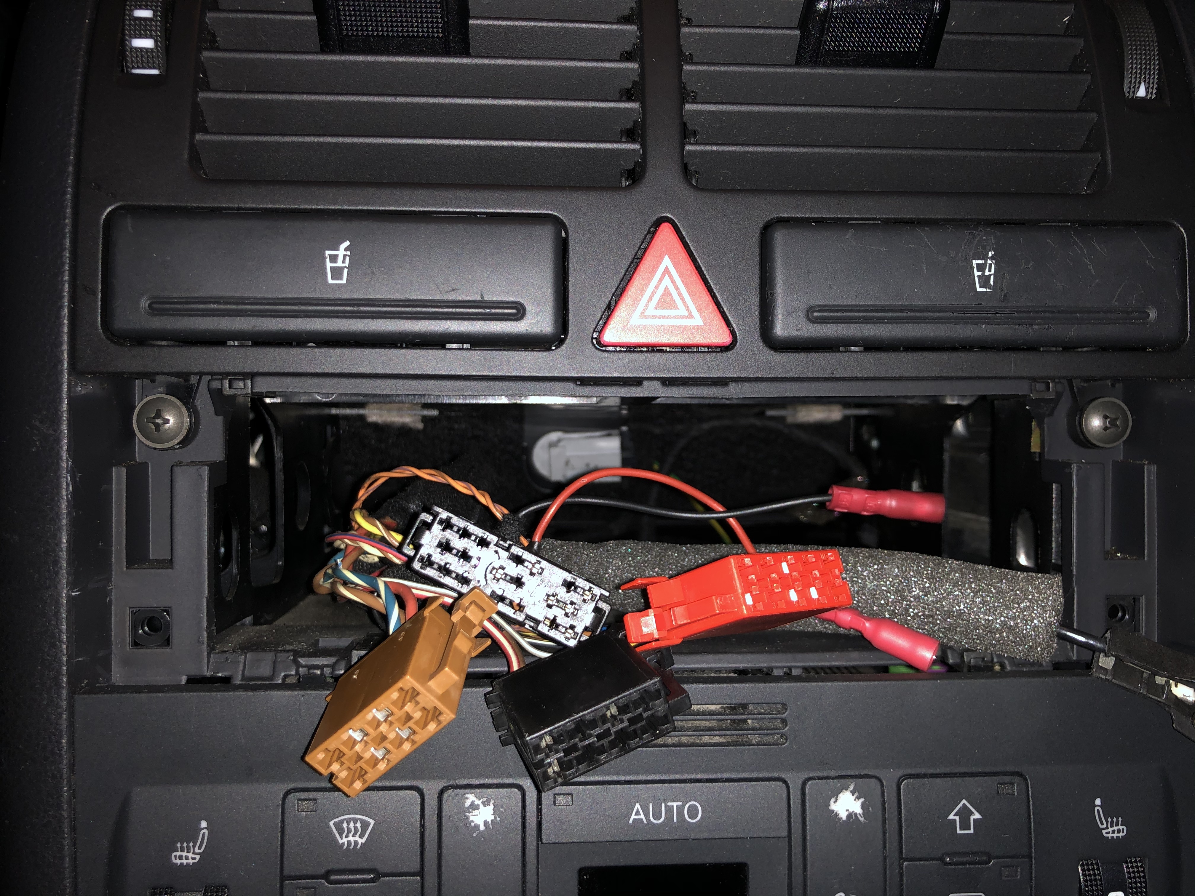

Ik heb een Pioneer SPH-DA120 gekocht. Met Apple CarPlay. Nu wilde ik dat aansluiten en uit ervaring weet ik dat om ervoor te zorgen dat de aftermarket radio zenders gaat opslaan dat je een paar aanpassingen moet doen aan de kabels. Niet om het aan te krijgen.
Alleen weet ik niet hoe je de Pioneer aan krijgt. Heb foto’s als bijlagen toegevoegd. 4 adapters origineel van Audi maar er hoeven maar 2 in de Pioneer. Dat heb ik geprobeerd; gaat niet aan. Stop ik die 2 adapters in de Chorus (dus niet alle 4), gaat de Chorus wel aan (weliswaar op SAFE modus maar goed, wel aan!). Wat moet ik aanpassen?
Ik ben echt een loser op het gebied van kabeltjes en al dat gedoe. Ik ben weliswaar een ICT’er, maar dit is echt onbekend gebied voor mij.

Controleer eerst de + draden!
De Permanente + voor geheugen en contact geschakelde + zitten in de VAG groep verkeerd om!
Die wisselen en vermoedelijk de oplossing.
Ben alleen schema met de draad kleuren kwijt geraakt dus wie weet die nog?
Of gebruik hier even zelf de zoek functie van radio aansluiten.

Wat ik wel weet is dat je een fantoomvoedings antenne moet hebben ivm het voorzien van voeding voor de audi antenne in de achterklep.
Originele radio doet dit nl. zelf.

De twee connectoren die in een aftermarket-radio gaan zijn ISO-standaard (dus om te beginnen: google "ISO autoradio"). De kleuren zijn meestal correct: bruin = massa, rood en geel = +12V en de rest komt later.
Zoals @eekhoorntje al zei: begin met het correct aansluiten van massa en voeding (zowel permanent als geschakeld aan de geschakelde + leggen) en sluit de bruine connector (luidsprekers) aan. Dan werkt de Pioneer ongetwijfeld zodra je het contact inschakelt.
De andere Audi-aansluitingen zijn o.a. voor CANbus, CD-speler, diagnose met VCDS, ...

Bedankt voor jullie reacties! Waardeer ik enorm.
Ik heb ook nog op Facebook een aantal reacties gekregen, waaronder één uit Engeland. Die vent zei dat ik de gele en rode van de Pioneer adapter moest verbinden aan de roodwitte kabel van de Audi bekabeling. En dan de zwarte Pioneer kabel aan de bruine kabel (massa/grond). Alleen vind ik dit voor mijzelf nog best risicovol en ga ik morgen eerst gewoon langs de audioshop.
- Berichten: 2718
Ik zou ook huiverig zijn op basis van vaag advies en de kleur van de bedrading verbindingen te maken.
Je kunt beter voor een paar euro een multimetertje kopen en vaststellen welke draden +12V voeren bij uit- en ingeschakeld contact. Daar wordt je wijzer van

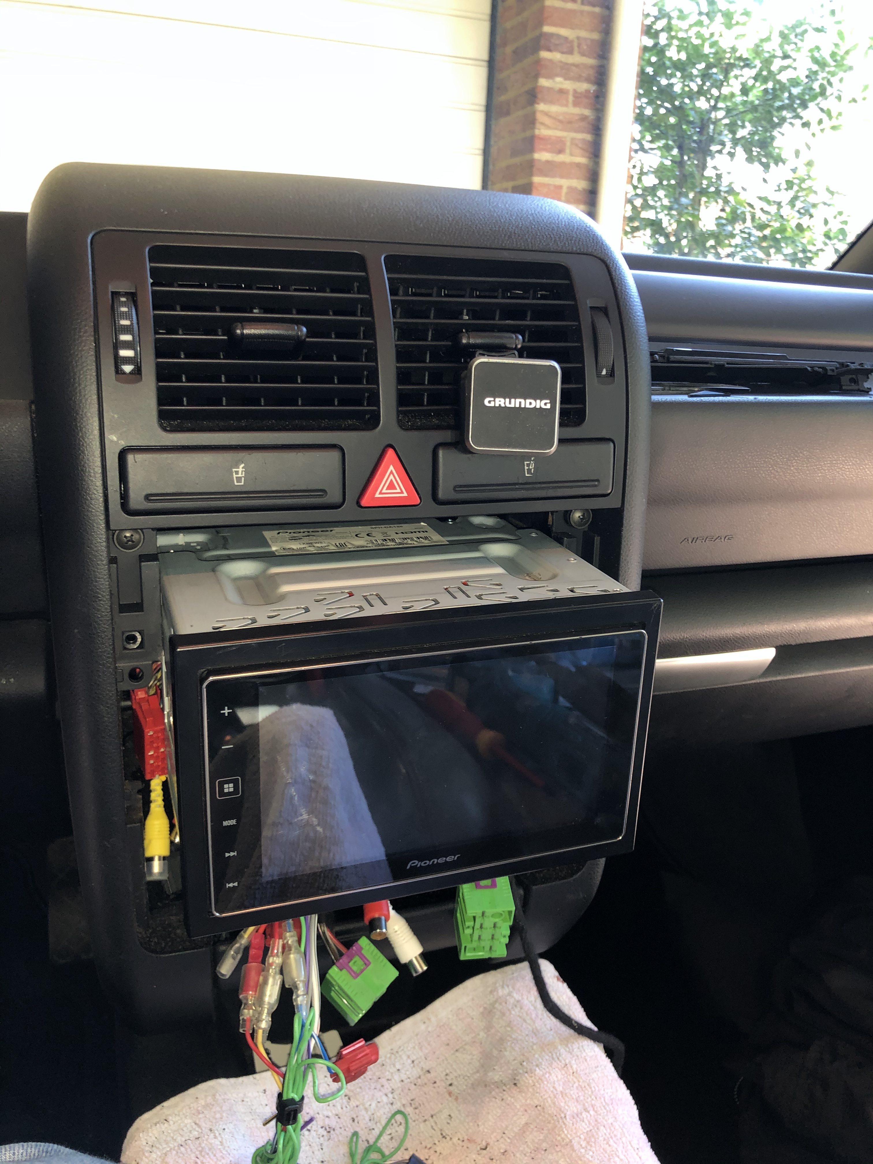

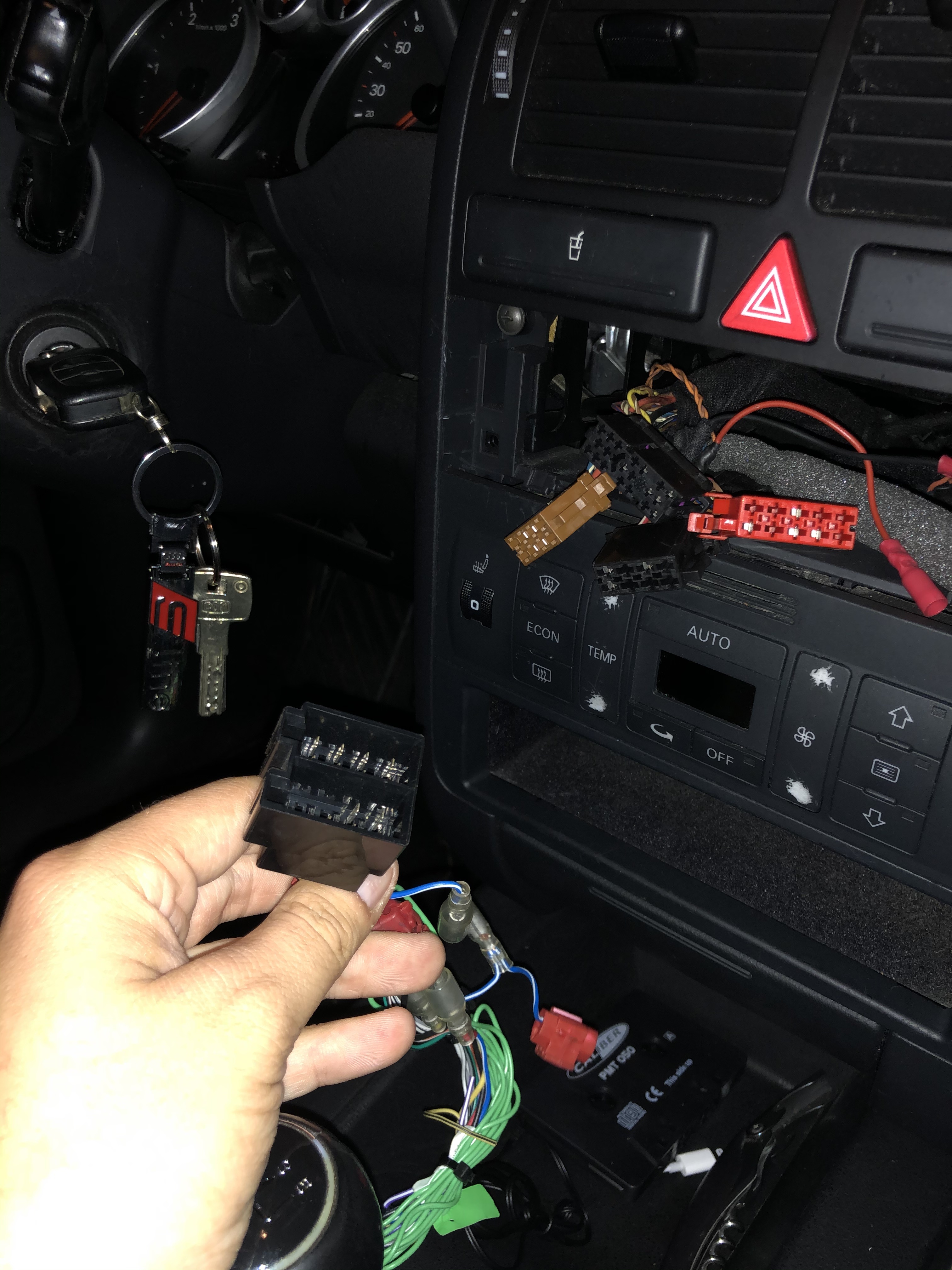

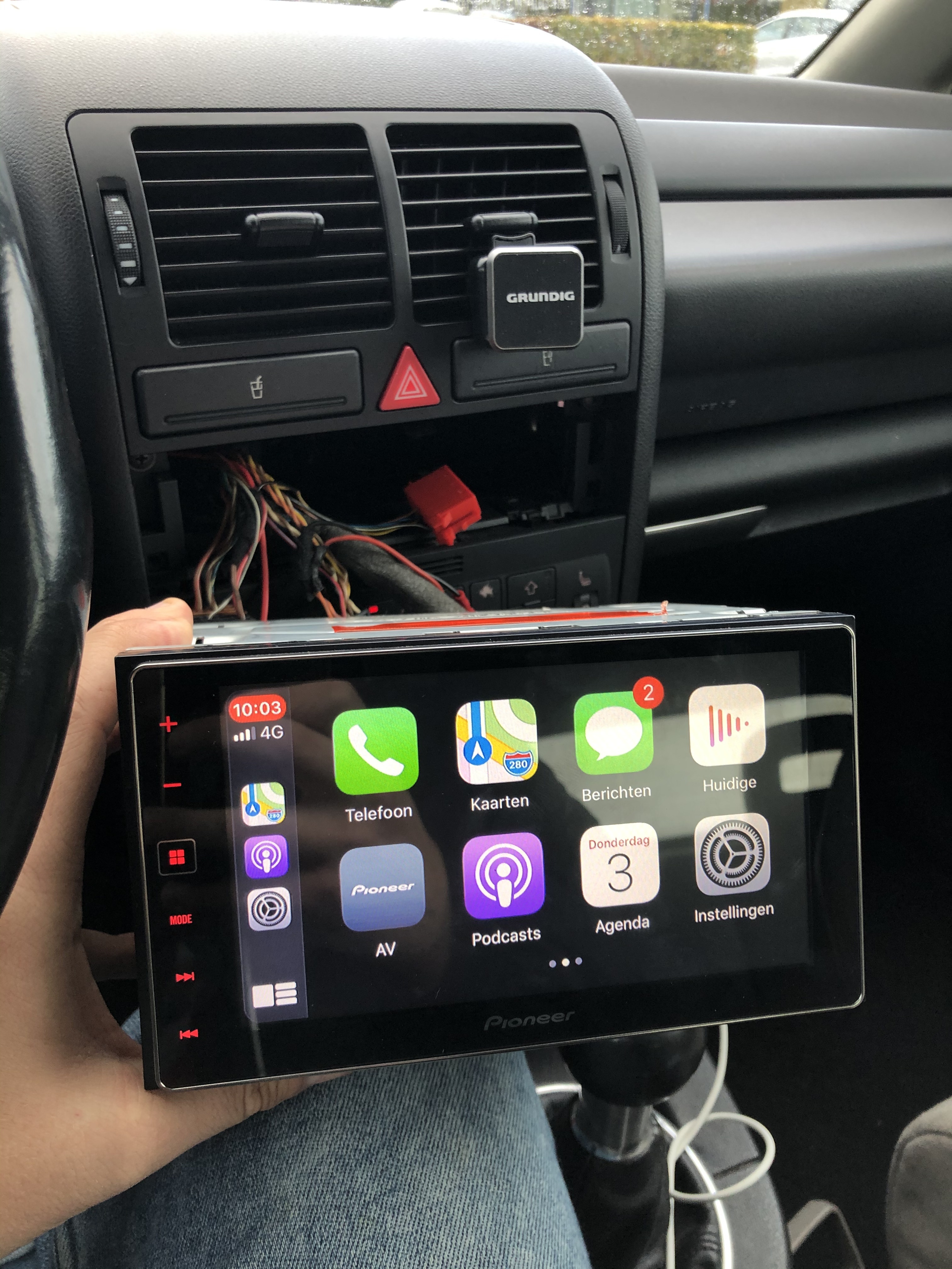

UPDATE:
Het werkt! Nu nog erin bouwen! Achterste speakers werken nog niet, maar is een kwestie van een kabel goed zetten of iets anders, maar is voor mij nog niet super belangrijk.
