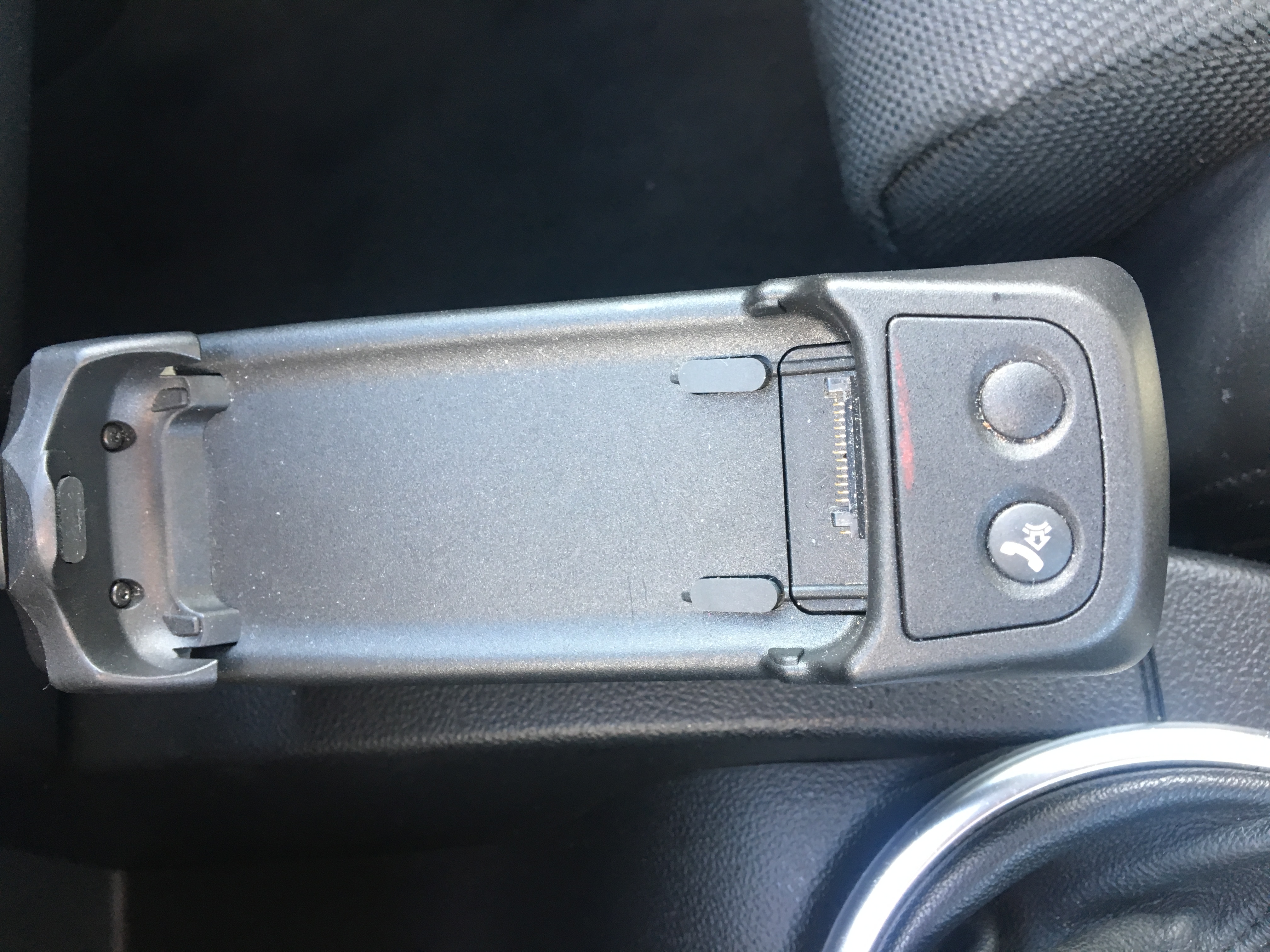

Kan je misschien een foto plaatsen van de cradle / bluetooth?
Ik heb ook telefoonvoorbereiding op mijn A2 icm Bose dus ben wel benieuwd wat ik nog meer moet doen om over de luidsprekers te bellen. Ik heb dat stukje plastic aan de passagierszijde aan de middenconsole.

Telefoonvoorbereiding, generatie 2
- Telefoonvoorbereiding, generatie 2
- 6AC9B07F-C261-4B55-A6B0-8879C6E6B58E.jpeg (2.13 MiB) 4630 keer bekeken
