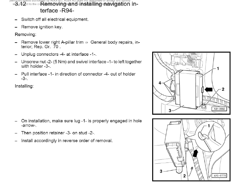

Bedankt Edwin! Ik ga eens op zoek achter het plastic paneel in het vooronder rechts...

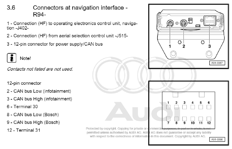

De aansluitgegevens heb ik intussen gevonden in het werkplaatshandboek.
02 mar 2023, 10:25 1 x
En een paar bladzijden verder staat het antwoord op mijn vraag... 't is even spitten in een kleine 1.000 pagina's werkplaatshandboeken.

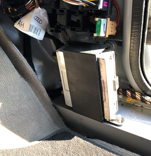

En zo is het probleem al weer opgelost! :D
Hier zit het TMC-kastje dat verkeersinformatie oppikt van de radio-antenne.
Na verwijderen van de TMC-tuner kun je gemakkelijk de antenne-kabeltjes en de CAN-draden doorverbinden.

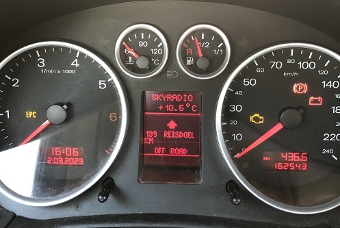

En dan werkt het display correct, de RNS-E reageert netjes op de contactsleutel en lichtschakelaar en vanaf het stuur is het volume en de zender / CD-track te selecteren.
