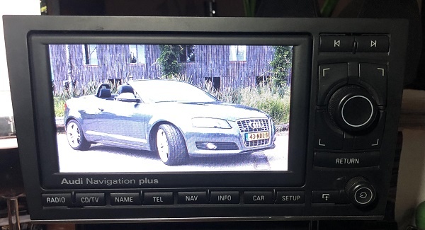

Als ik mijn RNS-E inschakel, krijg ik een eigen plaatje:

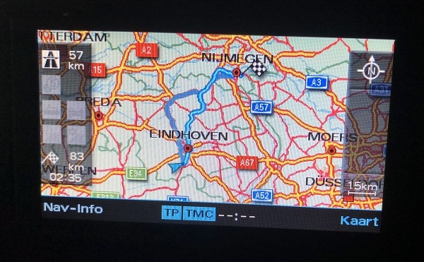

En zonder DVD in de drive kan ik navigeren:

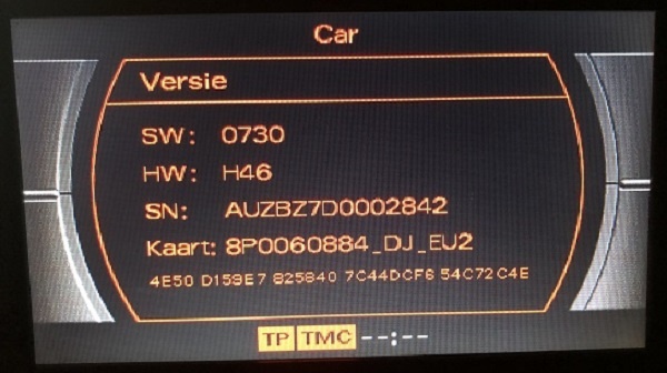

De "CAR"-knop geeft nu meer informatie:
