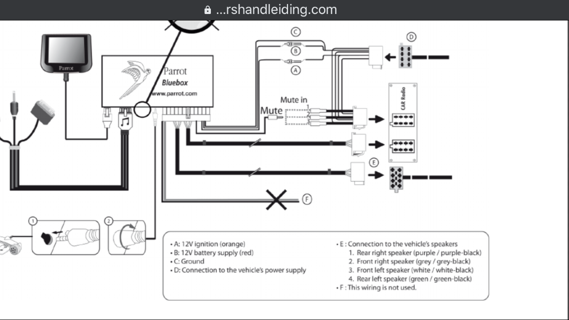

In bijgaand plaatje is te zien waarom je alleen geluid uit de voorste luidsprekers krijgt. De iso aan parrot zijde heeft (4) luidspreker aansluitingen. De iso connector van de a2 heeft alleen luidsprekers voor aansluitingen. Je moet eigenlijk een combi maken van iso en lijn connectie, dan heb je rondom muziek.
Als je zin en tijd hebt kan je langskomen, dan pinnen we de boel om. Ik vraag me af hoe eea aangesloten is omdat de parrot niet alleen geschakelde 12v vraagt maar ook continue 12v. Standaard functioneert de Audi radio voorbereiding op alleen continue 12v. Een geschakelde 12v moet dan separaat getrokken worden. Uiteraard bij voorkeur gezekerd.
Allemaal geen hogere wiskunde maar wel zo prettig en veilig 👊
Schema parrot mk2 9200

Ter info: De radio en de Parrot spelen tegelijk af nu. Dus ik zet volume radio op 0 en volume Spotify per telefoon. :D
Als je mij hiermee zou willen, dan graag! Ik stuur je een PM.
