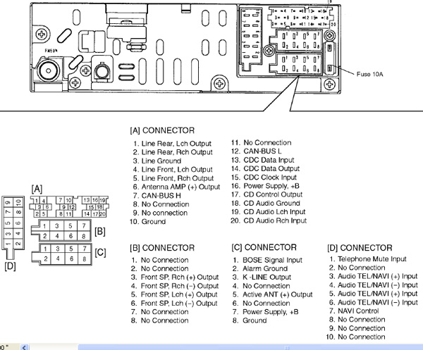

Gisteren ben ik bij Morris geweest om andere km teller en concert 2 in te laten bouwen.Had ook mijn Burry carkit bij me maar waarschijnlijk gaat dat niet werken icm Bose omdat deze alleen een line out naar de versterker heeft. Hij wist niet zo een oplossing en grote kans dat er ook geen (eenvoudige) oplossing bestaat.

Is de rest wel gelukt?
Ik neem aan van wel. Het wordt gewoon in de schema’s vermeld dat de fse erop aangesloten kan worden.
01 / Nav./Tel. Signal + / ein / 0.5 mm²
02 / Nav./Tel. Signal - / ein / 0.5 mm²
03 / nicht angeschlossen / - / -
04 / nicht angeschlossen / - / -
05 / nicht angeschlossen / - / -
06 / Radio NF - / ein / 0.35 mm²
07 / Radio NF hi. re. + / ein / 0.35 mm²
08 / Radio NF hi. li. + / ein / 0.35 mm²
09 / Radio NF vo. re. + / ein / 0.35 mm²
10 / Radio NF vo. li. + / ein / 0.35 mm²
11 / Masse (Kl.31) / ein / 4.0 mm²
12 / Steuerleitung Nav./Tel. / ein / 1.0 mm²
13 / Batterie + (Kl.30) / ein / 4.0 mm²
14 / Bassbox + / aus / 2.5 mm²
15 / Bassbox - / aus / 2.5 mm²
16 / LS Türe vo. li. - / aus / 1.5 mm²
17 / LS Türe vo. li. + / aus / 1.5 mm²
18 / LS Türe vo. re + / aus / 1.5 mm²
19 / LS Türe vo. re - / aus / 1.5 mm²
20 / LS Türe hi. li. + / aus / 1.5 mm²
21 / LS Türe hi. li. - / aus / 1.5 mm²
22 / LS Türe hi. re. + / aus / 1.5 mm²
23 / LS Türe hi. re. - / aus / 1.5 mm²
24 / Steuerleitung Zündung / ein /1.0 mm²
25 / Geschaltet + / ein /1.0 mm²
Misschien heb je hier wat aan @iKnijff @trebbor77
29 mei 2018, 21:36 1 x
Ter illustratie op post van DED@2:
De Anycar en Yatour worden aangesloten op het rechter deel van blok (A). Carkits met een line-out en mute functie worden op blok (D) aangesloten, zie pins 1 en 3-6.
Dus er is hoop @trebbor77!

Thx, de Burry carkit zou dus gewoon aangesloten moeten kunnen worden en dan geluid via Bose?
Dat zou mooi zijn, hoef ik hem niet terug te sturen
29 mei 2018, 22:10 1 x
Ja het is geen plug en play oplossing. Maar ik zou niet weten waarom het niet aangesloten kan worden. Je moet delen van de iso kabelboom modificeren of aanpassen zo je wilt. Zelf een kabelboom maken kan ook.

Yes, hij is vandaag per post gearriveerd. Moet nog even kijken wanneer en door wie ik die in laat bouwen, want acht mezelf daartoe niet in staat.
DED@2 schreef:
29 mei 2018, 22:10
Fijn dat het goed moet komen. Maar klinkt niet eenvoudig, dus een expert is vereist.
