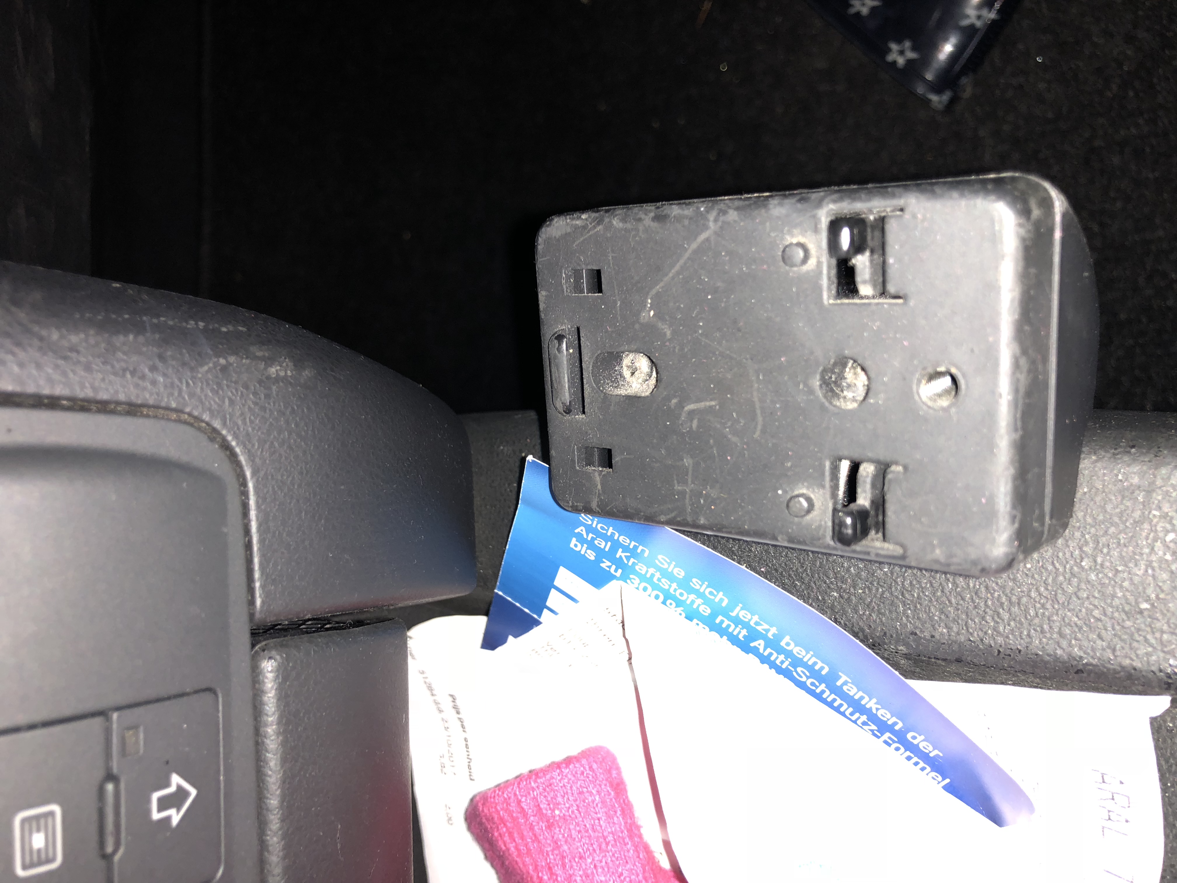

WHM, heb je wel een steun aan de rechterzijde van de middenconsole? Kun je daar een foto van nemen?

Kan het zien?
07 mei 2018, 21:44 0 x
Ik ben Mn benieuwd naar de bovenzijde. Daar is de generatie carkit aan te herkennen

Dit is em!
07 mei 2018, 22:12 1 x
Hi WHM, daar heb ik wat aan. Dit is een carkit van de eerste generatie. Dat wil zeggen met een losse telefoon met snoer op cradle die hier op gemonteerd kan worden. Dit komt ook overeen met jouw gevonden regelunit in de bijrijders geheimvak.
Dit is geen BT capable carkit helaas.
