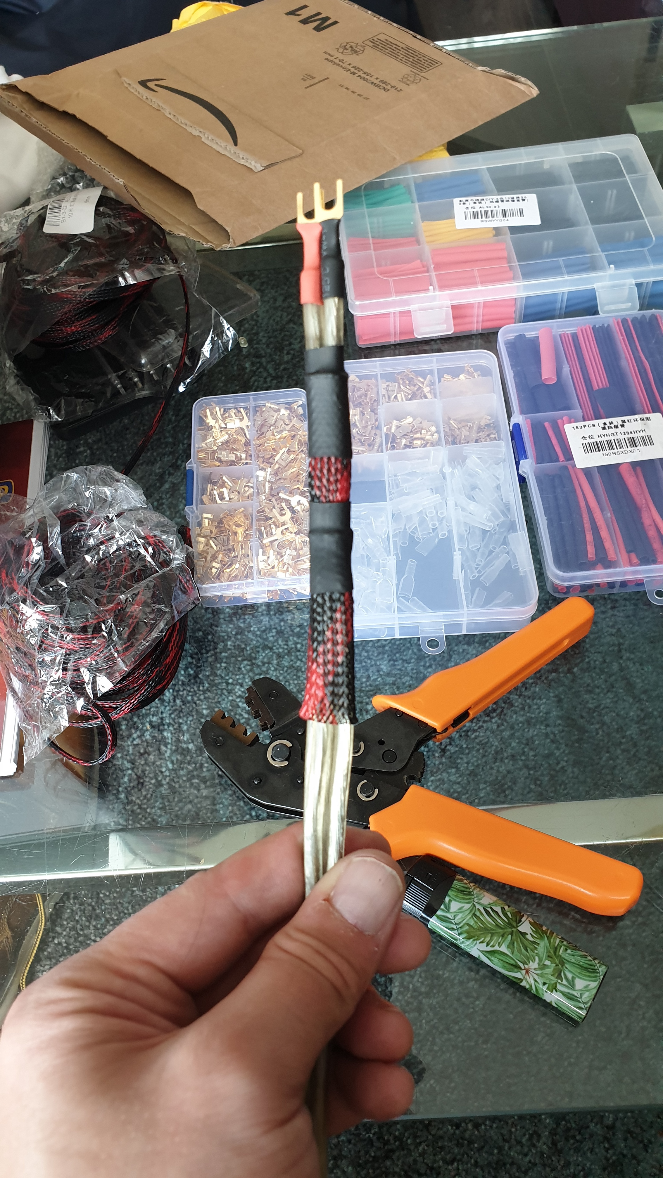

En even een sneak preview van mijn "reference" kabel.

Ik weet niet of zulke kabels lekker de deur in te voeren zijn. Is een dun snoertje en de vermogensversterker in het portier niet handiger? Heb je maar 4 klein stukjes "reference cable" nodig...
Dikke kabels die in veel gebruikte deuren zullen breken.
Daarom ook geen massief koper maar losse draadjes erin....
Voor een zware oplossing is meerdere dunne vaak beter dan 1 dikke kabel.
De dikke 24 volt kabels die op vrachtwagen vaak afgebroken waren en dan geen Dynamo of startmotor meer!
De oplossing was 3 dunne monteren want als een kabel zoals op motorblok beweegt gaat dat ooit storen.
Deze dikke speaker kabels, ik twijfel over de levensduur, vooral de links voor deur!
Ik weet van mensen die nieuwe speakers monteerde omdat ze kraakten!
Bleek in de kabel te zitten!

De kabels zien er dikker uit dan ze zijn, de kern is slechts 1,5mm2 een de mantel is juist zeer soepel.
Daarnaast zal ik de kabels sleeven.
De versterker naar de deuren toe brengen zal lastig worden dan komt voeding en signaal er ook bij kijken.
Maar ik heb er goed vertrouwen in dat het goed komt.
Ik ken het probleem overigens wel, mijn eerste auto "vw polo" gingen de kabels ook stuk maar die kabels waren vrij stug.
Deze kabel is heel soepel zowel de kern als de ommanteling.
En anders moet ik op zoek naar een andere geschiktere kabel.
