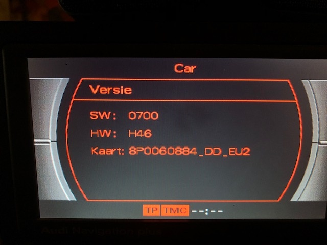

Mijn code-detectie-software levert na draaien netjes de code van de RNS-E, maar toont die nu steeds als de laatste 4 cijfers van het serienummer. Bovendien zet deze software ook de versie op X-- waarna upgrades niet meer mogelijk zijn. Daar ben ik dus niet zo blij mee...
Bij de door Stefan gevonden software wordt ook uitgelegd hoe je de software kunt wissen (!) met een PRG CLEAR functie (alleen te gebruiken als je DVD-speler werkt) en die heb ik vanavond op mijn testsysteem uitgevoerd (klamme handjes actie dus...). Ik had een 2019 EU DVD in de navi en na een aantal spannende minuten was alles weer goed: mijn oude serienummer wordt weer getoond na onderbreken van de voeding, de code werkt nog steeds en de softwareversie is weer 650...
Daarna de upgrade-CD (naar versie 270 in de 193/naar 700 in de 192) maar eens geladen - weer een aantal spannende minuten... et voila...

Je moet eerst naar SW730 upgraden en het feature pack kopen. Dan kan de Mk1 grotere SD-kaartjes lezen.

SW 730 heb ik al gedaan...
