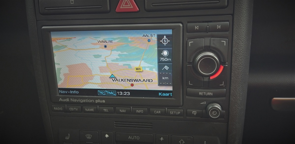

Hoe bedoel je, Duncan? Ik heb geen 3R0 van de Exeo, want die zijn nauwelijks te vinden en kosten dan € 500, maar gewoon een 8E0 (gekocht voor € 180) van de eerste generatie. Hij zit er nu 3 maanden in, ziet er als origineel uit en werkt perfect.
Voor het mechanisch passend maken heb ik een bandschuurmachientje aangeschaft, die ondersteboven op een tafel geklemd en alle overbodige plastic weggeschuurd, zonder het frontpaneel te demonteren. Ik had de navi wel ingepakt in plastic om te voorkomen dat schuurstof in de DVD-speler zou komen.
Ik heb nog een tweede RNS-E (8H0 035 192) aangeschaft voor "weinig" (€ 70, met wat verticale strepen over het scherm) om comfortabel thuis mee te kunnen experimenteren: bluetooth koppeling / telefoon en uit te vogelen hoe ik een videosignaal (achteruitrijdcamera) op het display krijg.
Ik ontdekte overigens gisteren, dat je met de regelaar voor de dashboardverlichting de helderheid van het display van de RNS-E kunt regelen, ook overdag met de lampen uit. Briljant!
