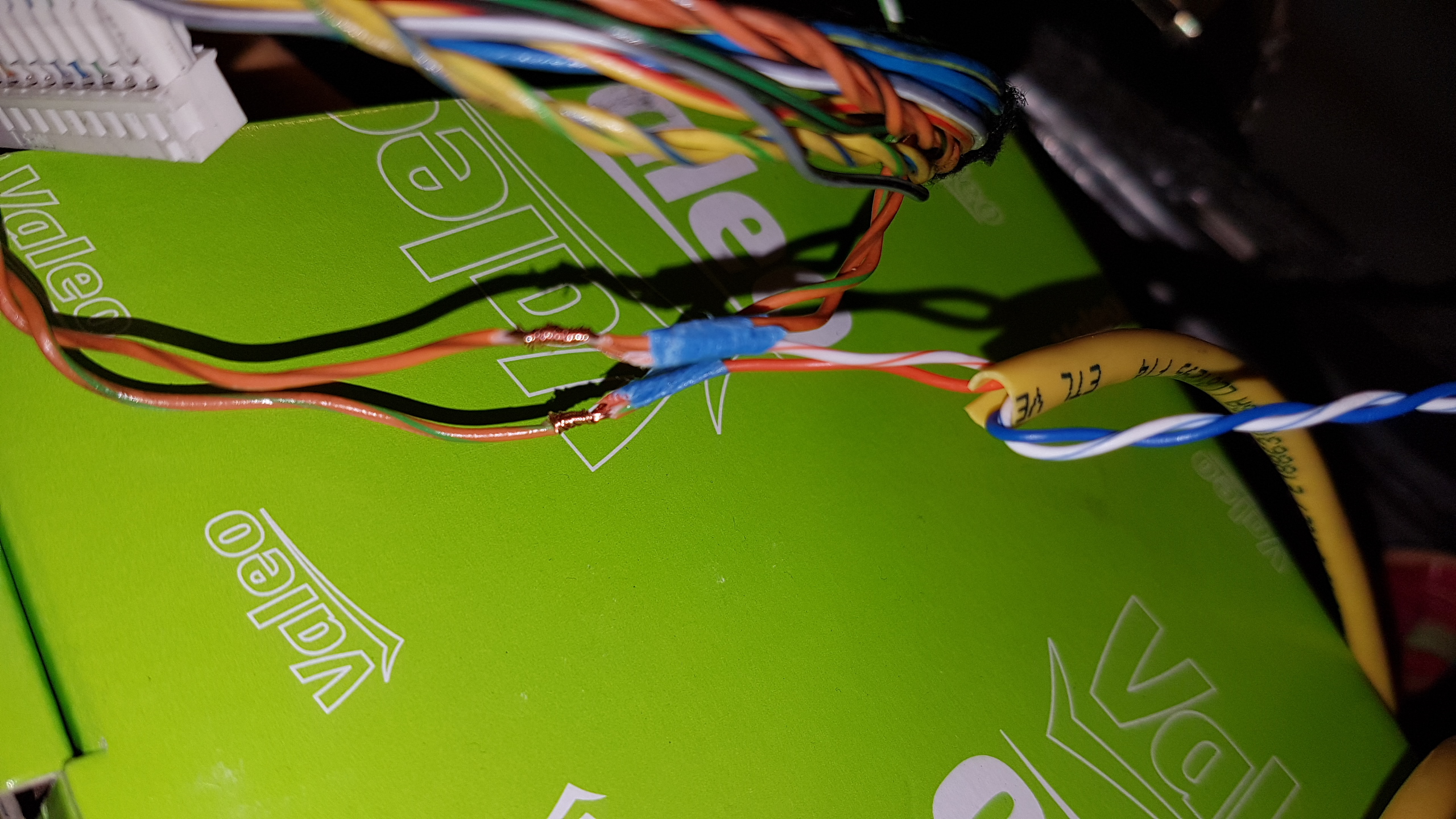

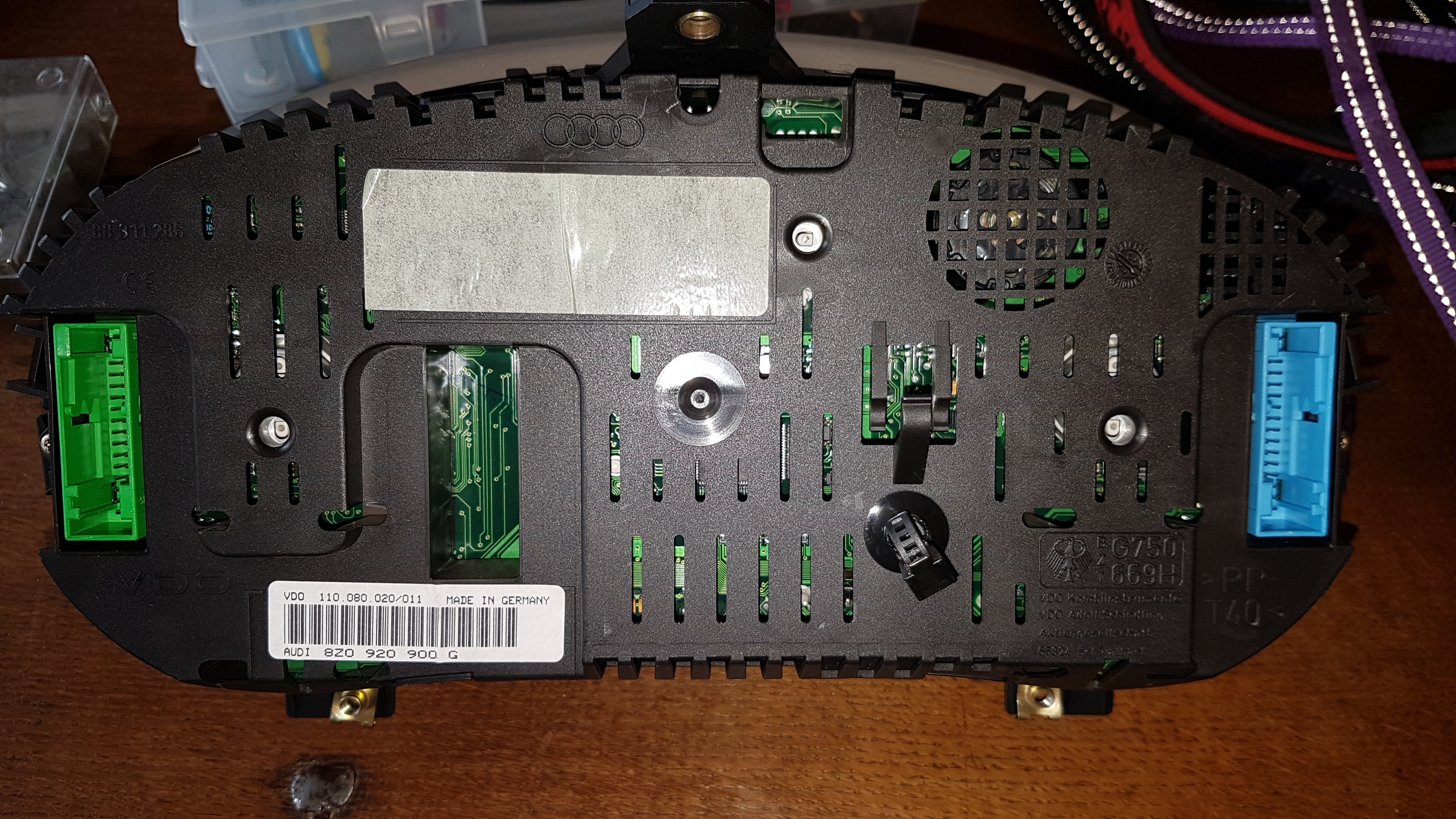

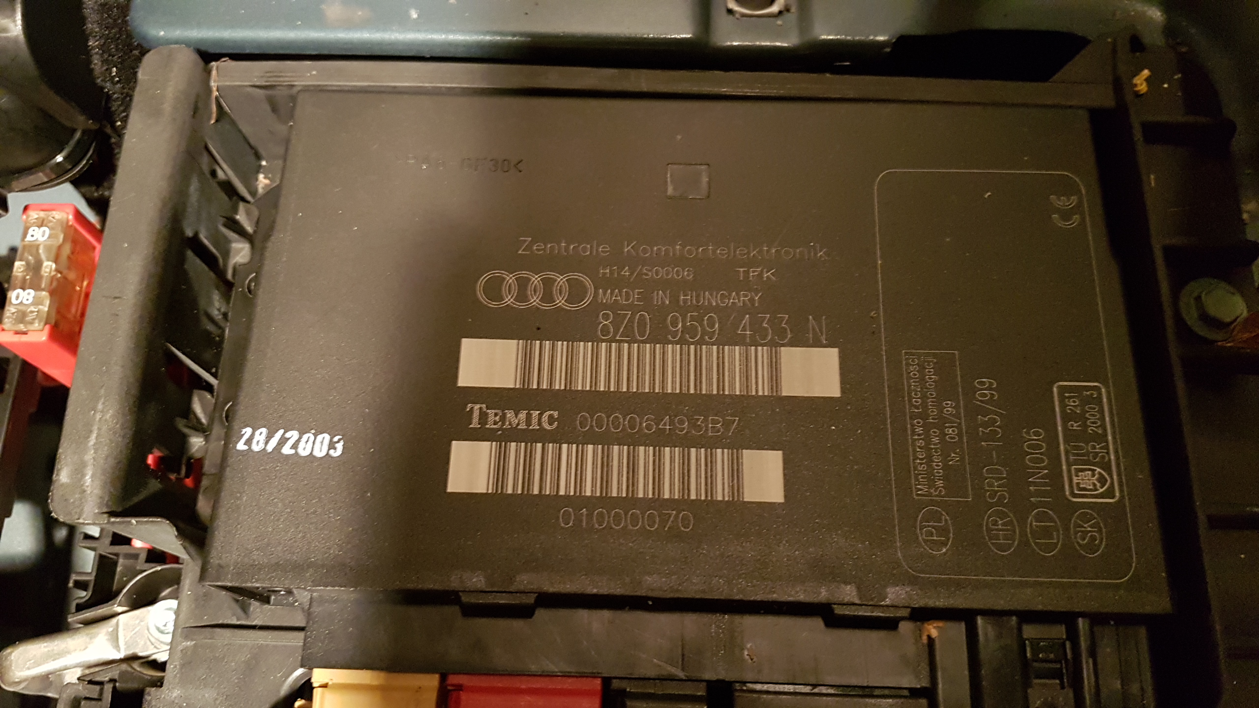

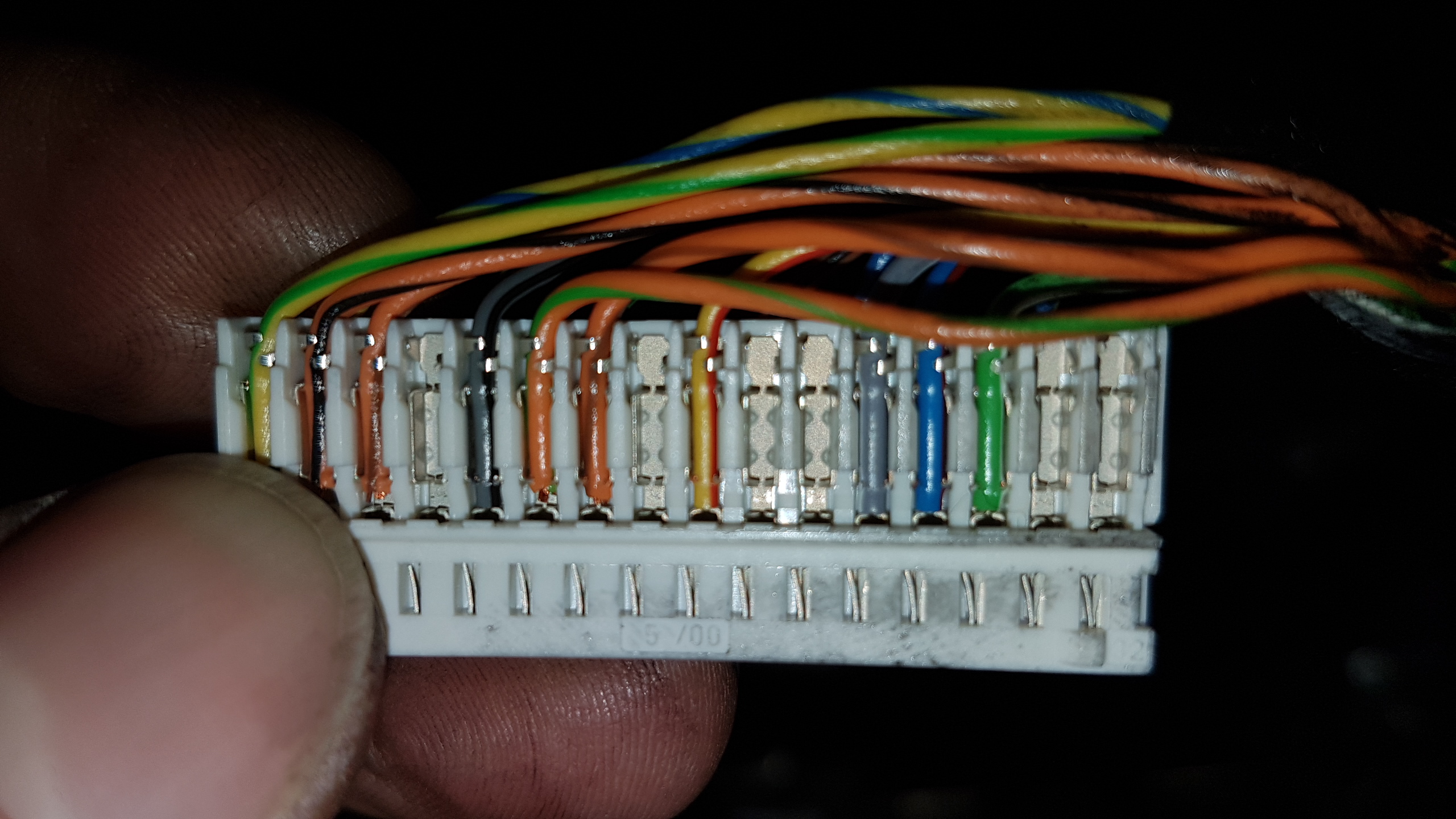

Ok ik heb van de groene stekker dashboard pin 22 oranje/groen(high can) en 23 oranje/bruin(low can) aan radio stekker respectievelijk 7 en 12 gemonteerd. Netwerkkabel gebruikt en zoveel mogelijk alles getwist gelaten. Het werkt dus wel want de radio gaat met contact uit en de achtergrondverlichting gaat aan. Verder zit er inderdaad een constante plus en massa. Mijn accu is splinternieuw. Ik kwam er wel achter dat mijn comfortmodule onder de bestuurders stoel eens is vervangen door een uit 2003, mijn auto is uit 2000. zou dat met elkaar botsen?

Hi Pimoso, ervan uit gaande dat je de can comfort + (22) en comfort - (23) goed hebt aangesloten, wordt het idd lastig.
Gezien het gebruik van de groene stekker op de tellerbak, ga ik er vanuit dat je geen FIS hebt. In dat geval hoeft er niets aangepast te worden in vcds.
Ik heb je klacht nog eens door gelezen. Op dit moment wordt het zoeken naar het euvel. Spanning meten pin 8 op zwarte stekker radio. En vervolgens massa doormeten. Lijkt veel op een massa probleem, maar je hebt verder geen andere problemen dus dat is weer minder aannemelijk. Kans is aanwezig dat de pinnen mogelijk niet goed contact maken bij plaatsen connector op radio. Can bus high en low zijn in comfort een back up van elkaar. Hij zal dus ook functioneren met alleen high of low ( + of -). Kortom can bus is een netwerk. De concert 2 maakt dan onderdeel uit van het netwerk, de bedrading naar andere onderdelen in het netwerk kunnen ook oorzaak zijn.
Is de grijze k-line aangesloten op pin 3 zwarte stekker radio? Kan je hem uitlezen? Uitlezen kan uitkomst bieden qua diagnose.
Ik kan er helaas niet meer bedenken op dit moment .
