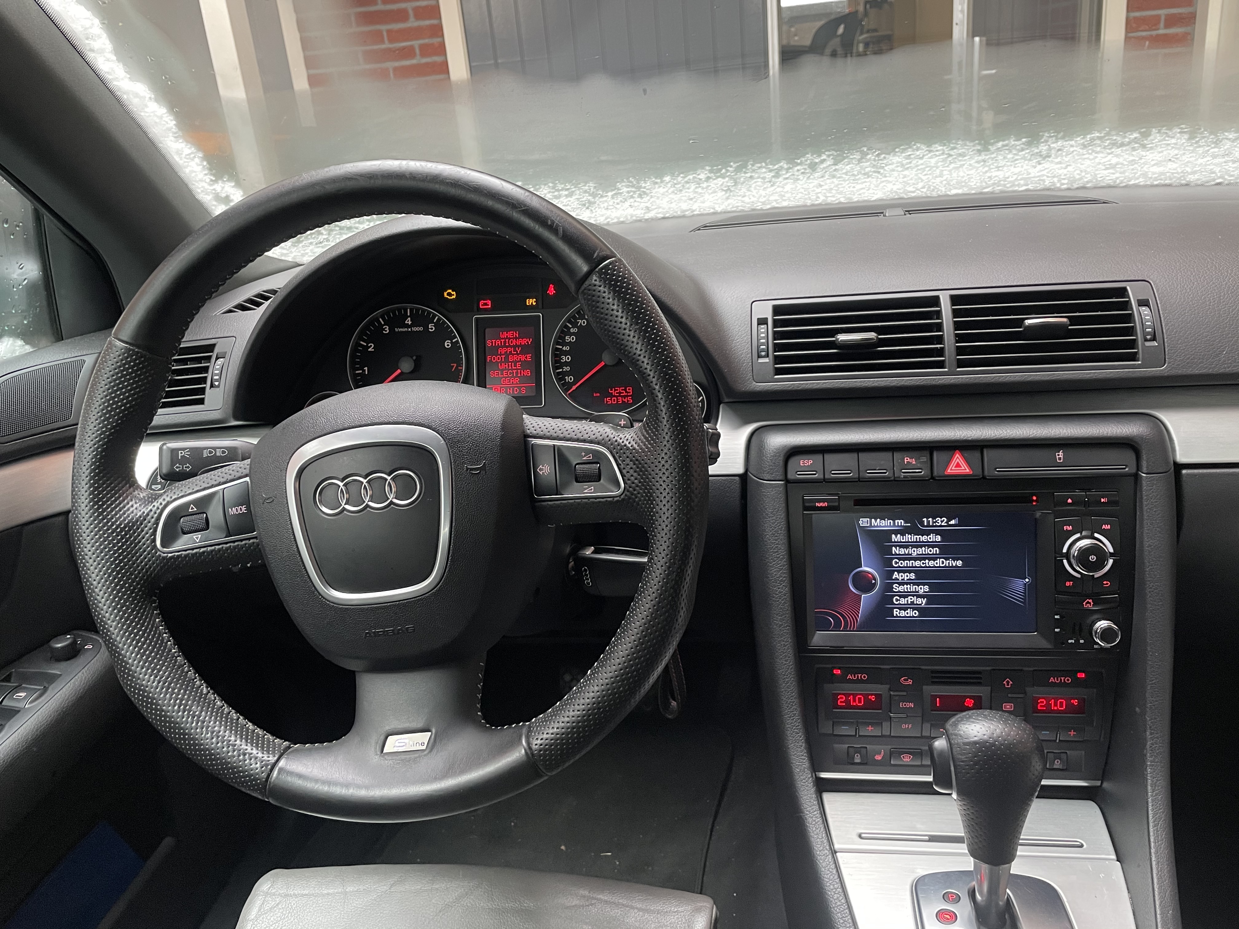

Mooi gedaan!👍 Valt me niks tegen.

Ik kan wel wat hoor ;)

Hoef je niet te zeggen, dat zien we zo ook wel :mrgreen:
Knap werk.

Ziet er echt goed uit,past hastikke goed bij je overige dashboard .
Mooie upgraden.. :innocent:
06 mar 2021, 19:53 0 x
Ziet er zeer mooi uit!
Schakelt de radio wel aan en uit over het contactslot en onthoudt-ie alles?

Ja hoor, plus, min en geschakelde plus aangesloten, incl verlichting. Alles moest wel omgepind worden op de Chinese rnse kloon, ook links - rechts vd speakers? Blijkbaar zit dat op een A4 heel anders.
Er zit alleen geen snelheidsafhankelijk volume op de radio (Iig niet zonder canbus aan te sluiten), voor de rest echt top. En de CarPlay werkt heel goed.

Ik heb nog eea aan speakers, subwoofer en versterker liggen van ‘vroeger’. Wie weet toch nog een keertje monteren :P

Wat zat er eigenlijk voor deze ombouw in je A2 aangesloten?

Toen ik m kocht zat er een oude jvc radio in. Toen heb ik er een 1 din radio ingezet met 7 inch opklikbaar scherm erop. Android 9, CarPlay dongle en DAB dongle, maar uiteindelijk werkte de CarPlay dongle niet goed samen met de radio en vervolgens hield die radio er in z’n geheel mee op.
Tijdje met niks rondgereden, maar rijden zonder carkit is niet echt een goed idee. Dus vandaar deze keuze: Android 10, Audi looks, CarPlay ingebouwd en 2gb rom en 32gb ram voor e175. Maar wel met wat werk dus ...

Keurige oplossing zo! Een beetje afhankelijk van de chip en MCU kan je er een andere ROM op installeren. Ik heb een soortgelijke radio in mijn A4 en daar de ROM van Malaysk op gezet. Deze heeft GPS afhankelijk volume als je dat wil.
https://forum.xda-developers.com/t/rom- ... 51/page-14
Je kan je stuurbediening nog altijd werkzaam maken met een losse stuurwielinterface.
https://connects2.com/Product/ProductItem/CTSAD001.2#
