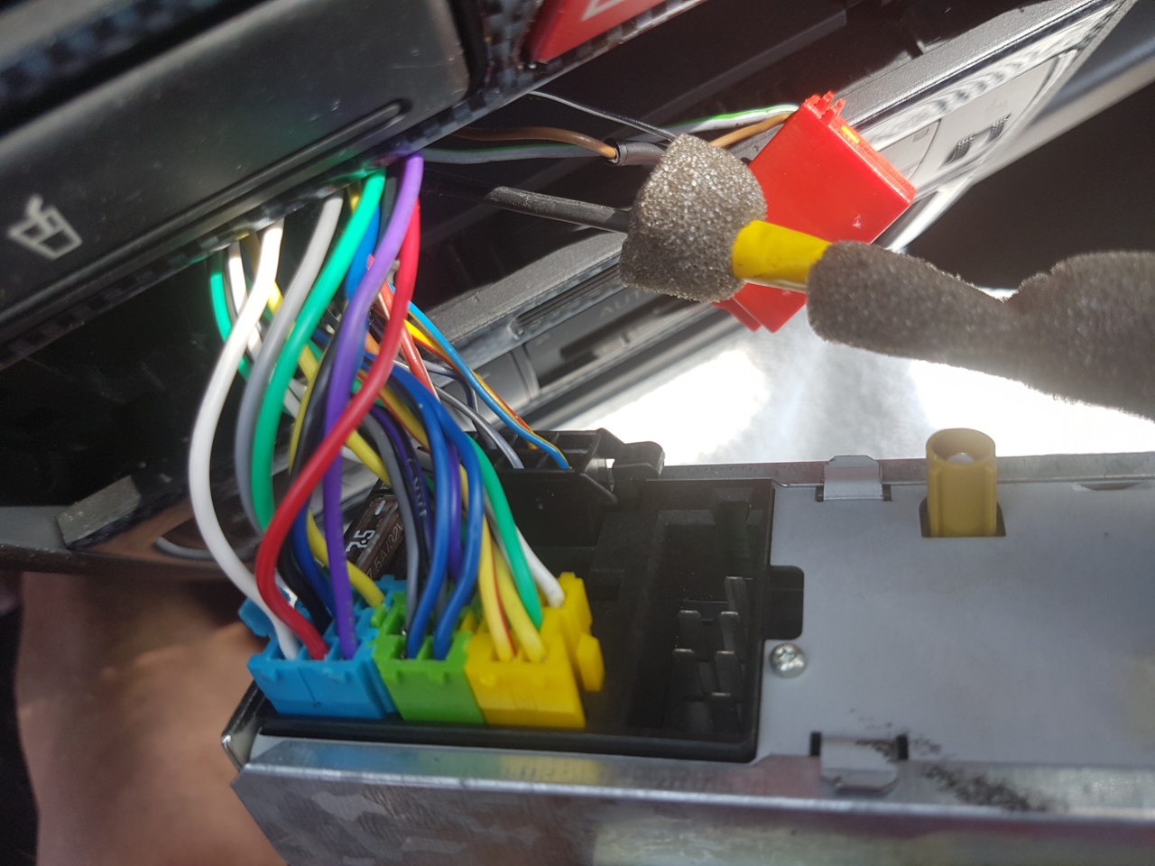

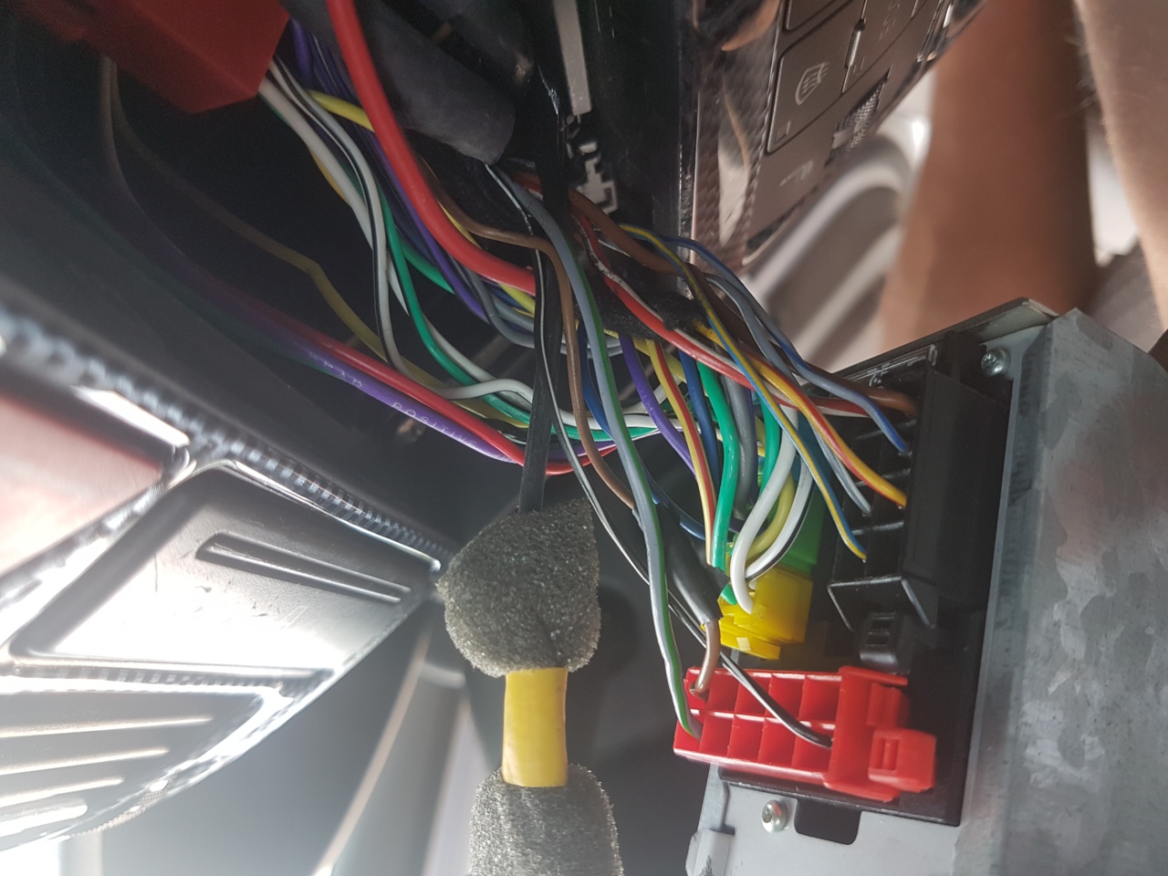

Recentelijk heb ik mijn Concert 1 (+ casette) laten vervangen voor een Concert 2 (cd-speler) en dit werkt allemaal prima. Degene die dit gedaan heeft (Morris) heeft ook iets met bekabeling gedaan (canbus) zodat de radio ook netjes uit gaat als ik mijn sleutel uit het contact haal. In mijn auto liep al een kabel met een ouderwetse 30 pins aansluiting van de radio naar mijn handschoenenkastje die ook werkte.
Sinds de Concert 2 er in zit werkt deze niet meer. Ik zou deze (tijdelijk; tot mijn carkit ingebouwd is) wel weer willen gebruiken omdat ik via een "30 pins to bluetootch adapter" dan muziek kan streamen. Heb net de radio even los gehaald en alles lijkt goed aangesloten te zijn. Ook even geprobeerd een oude ipad (met 30 pins connector) aan te sluiten om te kijken of het werkt maar helaas.
Deze 30 pins kabel is naar mijn weten aangesloten op de cd-wisselaar aanlsuiting van het Bose systeem. Kan iemand mij vertellen wat de oorzaak kan zijn dat deze nu niet meer werkt? Is het een hardwarematig (bekabeling) iets of moet er wellicht in de Concert 2 wat geprogrammeerd worden? Zie ook foto; als het met de bekabeling te maken heeft, is het dan iets met het zwarte blokje, het rode of blauw, groen of gele?

Heb je ook foto’s van de originele bekabeling? Dit zijn foto’s van de adapters. Voor zover je er wat aan hebt, het blauwe blokje is voor se wisselaar aansturing, groene voor de canbus en gele voor de bose aansturing.
Er zitten teveel stekkers op de zwarte voedings stekker. Op de radio staat een sticker met detail uitleg.

Hoi @DED@2 , dank voor je reactie. Wat voor foto's bedoel je precies vd originele bekabeling? En teveel stekkers op de zwarte voeding? Zou de 30 pins kabel nog steeds moeten werken op de Concert 2 zoals hij dat ook deed op de Concert 1? En zo ja, hoe ?
Het zwarte en rode blokje gaan redelijk eenvouding los, de andere heb ik nog niet los gekregen. Misschien te voorzichtig gedaan?! Sticker heb ik gezien maar kom ik zelf niet veel verder mee helaas.

Hallo, ik bedoelde dat grijs/blauwe en geel/rode draad op de zwarte stekker geen functie hebben. Dit zal een vaste iso bezetting zijn van de adapterkabelboom, maar daardoor doet de concert 2 niks mee.
Verder de bruine en grijs/ groene draad op de rode stekker zitten verkeerd voor het voeden van de carkit. Op deze plekken doet de concert 2 er ook niks mee. Deze zijn op de concert niet belegd. Deze zouden minstens gewisseld moeten worden. Bruin boven de zwart/ witte draad en grijs/groen boven ernaast, uit mijn hoofd.
