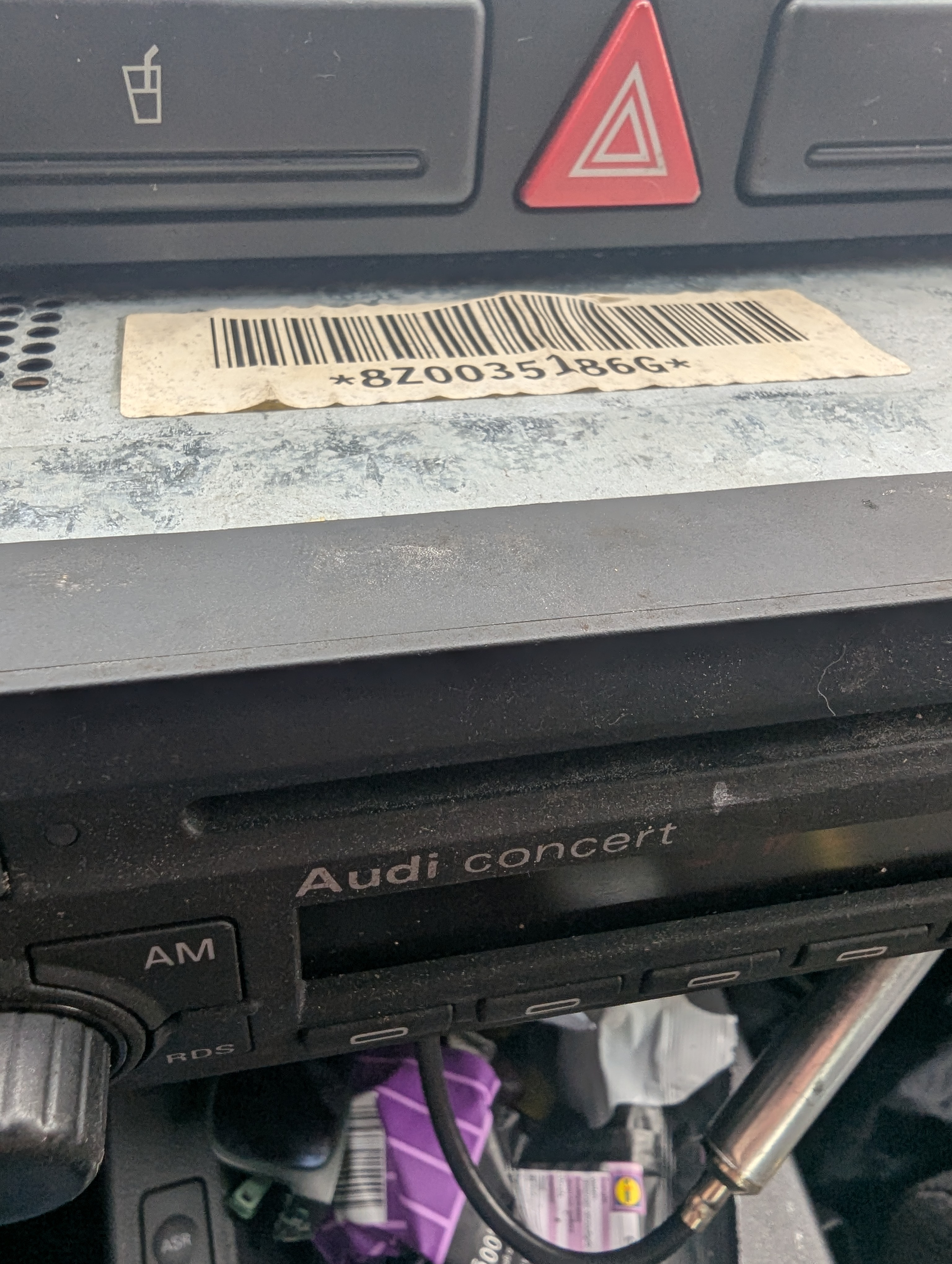

Hi allen, zojuist deze mooie concert voor drie tientjes gedemonteerd bij de sloop. Ik heb inmiddels een code maar krijg hem niet voorbij de SAFE melding.
Als ik RDS en Scan ingedrukt blijf houden werpt hij de CD er uit maar krijg ik niet het 0000 scherm dat ik zou verwachten. Iemand raad?

Geen ervaring mee, maar zie op je foto volgens mij nog wel een fantoomvoeding, die kan wel er tussenuit met een originele A2 radio.
