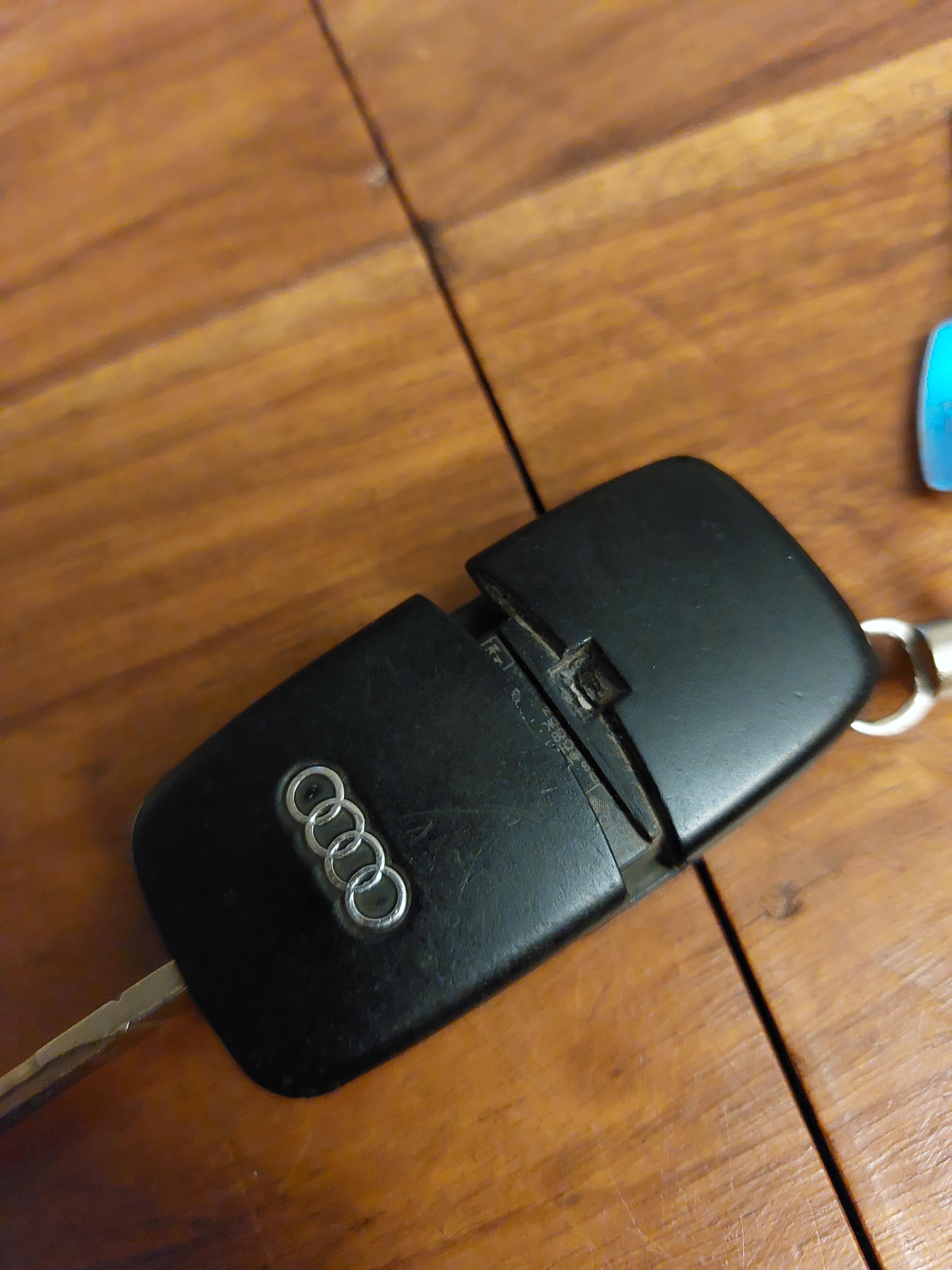

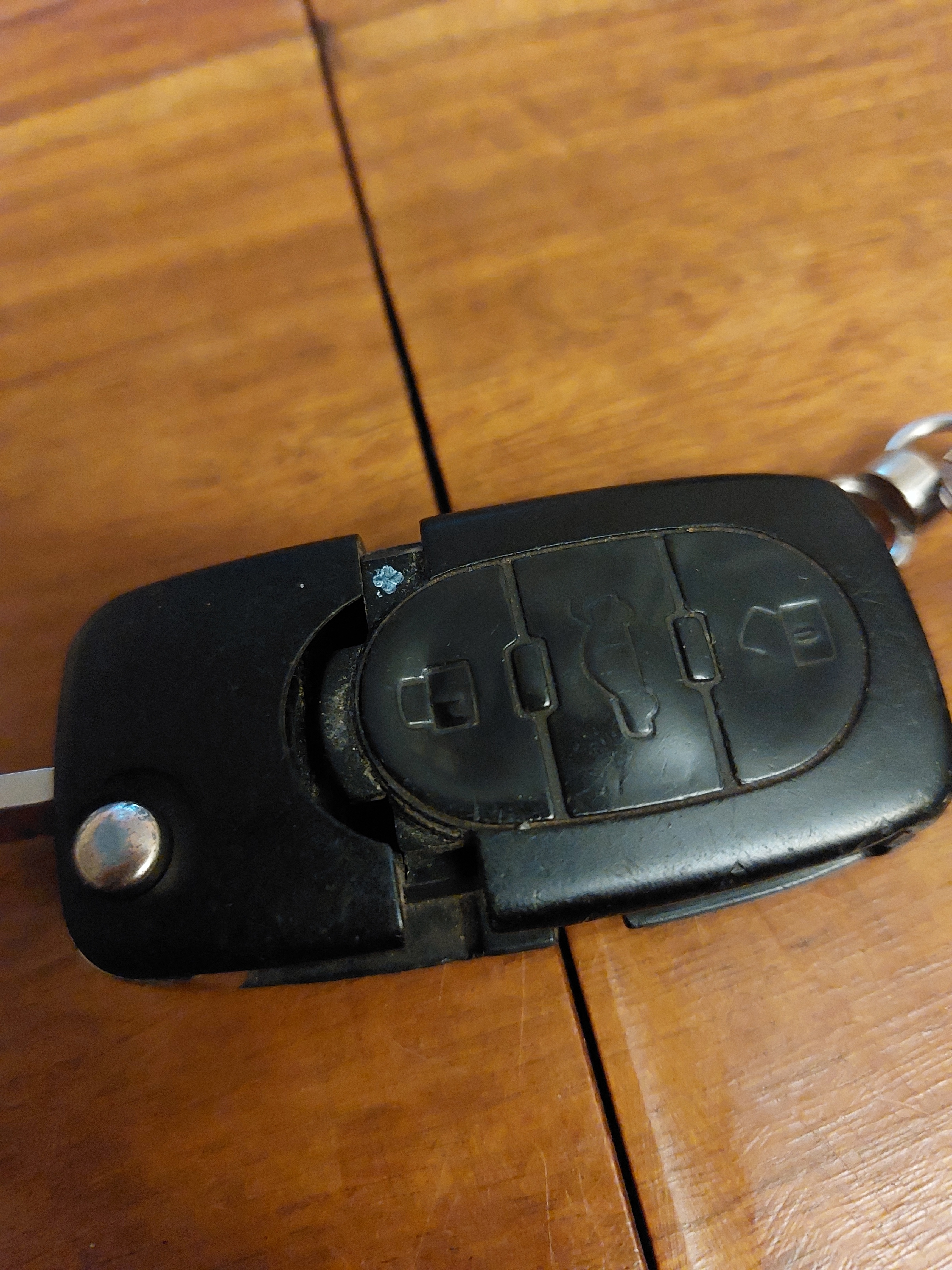

Vanavond kwam mijn vrouwtje thuis met de afstandsbediening met sleutel in twee delen.
Blijkt dat een lipje is afgebroken.
Iemand met een ervaring om te repareren?
Of kunnen we beter een nieuwe zoeken?

Je kan de buitenkant (het plastic) gewoon nieuw kopen (kost een paar euro). Dan plaats je alles er in en moet je de sleutel nog even inleren (verbinden met de auto) en ben je klaar.
Niets aan de hand dus!

Voor zover ik weet gaat het zo:
1. Losmaken (uitschuiven) huidige sleutel (is al gedaan dus) en nieuwe sleutel (met een platte schroevendraaier wrikken in de inkeping, schuin, ondertussen de twee delen uit elkaar proberen te schuiven)
2. Open duwen het deel met de chip (dat is het deel zonder de sleutel, gewoon uit elkaar duwen) bij beide sleutels
3. Batterij en chip verwijderen (liefst met handschoenen, of in elk geval geen deeltjes aanraken behalve de printplaat zelf)
4. Chip en batterij plaatsen in de nieuwe houder
5. Nieuwe houder (met de chip erin) samen met je oude sleutel in elkaar klikken en klaar
6. Inleren/verbinden met je auto
7. Genieten
Mochten die twee delen uiteindelijk niet in elkaar passen moet je verder gaan, misschien dat @Ticcie daarop doelde. Maar ik heb dat nog nooit gehad, meestal passen die delen prima op elkaar. Zo niet, dan moet je uit het andere deel nog de rest halen en vervangen/uitwisselen.
Maar je kan gewoon op YouTube filmpjes genoeg vinden. Zoek maar iets met Audi key fob, Audi A2 key fob replacement, als je maar een Audi hebt uit die tijd komt het meeste wel overeen.

18 nov 2021, 10:12 1 x
Op Ali Express voordeliger en 6 weken wachten.... minder als €5,-
Maar tijdelijk tape erom heen.... 1laagje en deze zal klemmen en prima nood oplossing.
Als te ruim 2e laag...
Maar de witte tape van Loodgieter laat geen lijm achter en is nog betere....
Zo ook 3 maanden op Evergreen gewacht... en nu hersteld.
Komt vaker voor.
Of vraag op sloperij een VAG groep klapsleutel en zet alles over.
