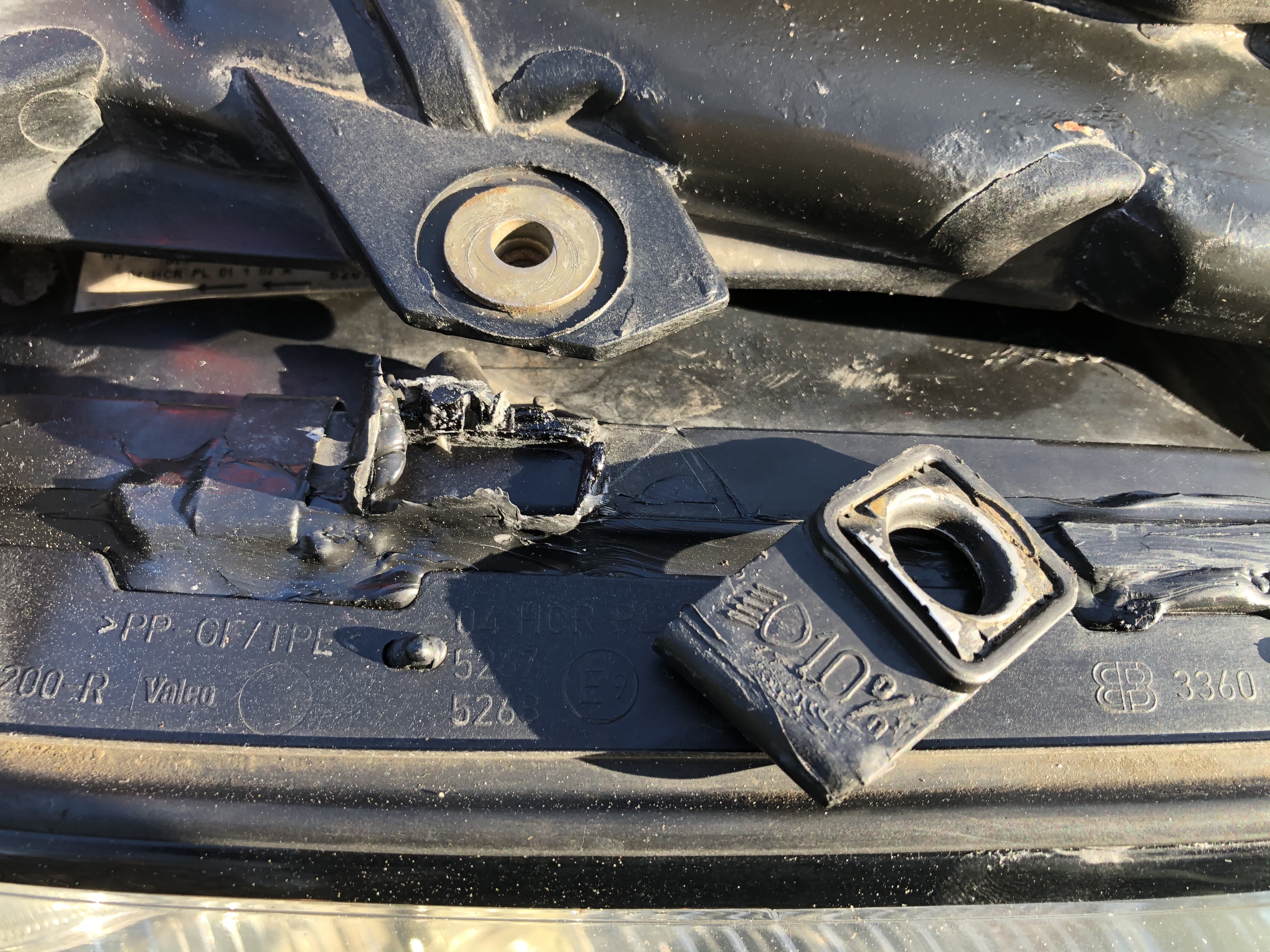

Vandaag van beide A2’s het wattage van de stadslichtjes gecondoleerd.
Voor wie het heeft gemist, mijn ouders hebben uiteindelijk mijn vorige A2 gekocht bij Jan Eenink.
Jan heeft er nieuwe tweedehands heldere koplampen in geplaatst... :dizzy:

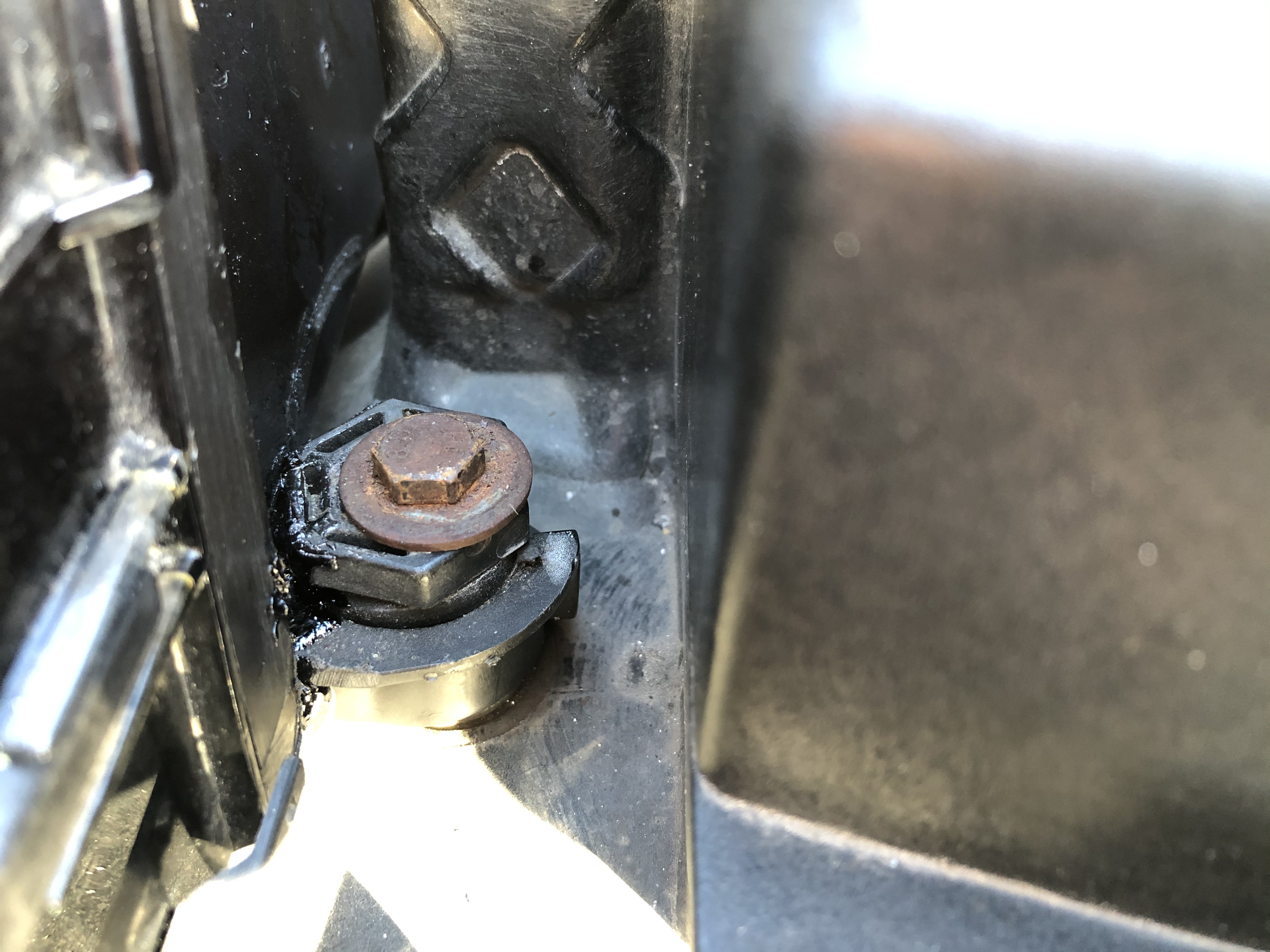

Die bout zat er al, maar het lijkt alsof deze bevestiging ook deels gekit is.
Berichten: 490
26 apr 2021, 23:49 0 x
Echt niet mooi, maar dan ook helemaal niet.
Het ziet er uit als een noodreparatie van een kit boer.
Als jan Emink koper begin je langzamerhand wel een beetjeachter je oor te krabben :confounded:
Berichten: 6375
28 apr 2021, 07:35 2 x
TJT schreef:
26 apr 2021, 22:38
Je had het bijvoeglijk naamwoord "nieuwe" wel weg kunnen laten. Dit kan niet voor nieuw of deugdelijk alternatief door het leven gaan. De beugels kunnen (goed) hersteld worden maar niet op deze manier :flushed:
Je gaat er toch wel werk van maken?

Stom! Je hebt helemaal gelijk... :sweat:
Ik weet niet precies wat hier de gedachte achter was. Misschien twee slechte gepakt om de kosten te drukken? Maar inderdaad, dit is geen deugdelijk alternatief en is ook geen € 90,- per koplamp waard... De vorige koplampen waren dof, maar de bevestigingen deugden tenminste wel!
Dit gaat volgens mij ook een APK afkeur worden, omdat beide lampen ieder maar met 1 bout vastzitten en ook niet meer goed te stellen zijn.
Uiteraard heb ik Jan wederom weer een bericht gestuurd waarin ik mijn ongenoegen heb geuit, met foto’s.
Dit heb ik afgelopen maandagavond gedaan. Nog geen reactie.
