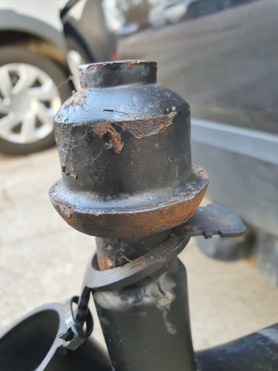

Hallo a2 vrienden,
Kan iemand mij iets vertellen over deze aparte trekhaak kogel?
Ik vermoed dat dit er een is die alleen geschikt is voor fietsdrager.
Kan op het net er niets over vinden maar hoop dat iemand hier er wat info over heeft.
Groet Hans

Ja dat klopt een haak inrichting alleen geschikt voor fietsendrager.

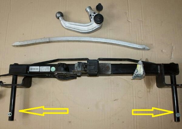

Ga er geen aanhanger haak op monteren, de inrichting waarschijnlijk niet de 2 pijpen heeft met die bussen aan chassis vast zijn gemaakt die in de lengte richting in kokers gestoken worden . zie foto a2 orginele trekhaak voor aanhanger.

- a2 trekhaak org.jpg (53.58 KiB) 1504 keer bekeken

Ik heb hem ook. Is bestemd voor fietsendrager. Ik gebruik hem ook daarvoor. Niet merk gebonden. Alle passen erop met de bijbehorende steun desnoods. Die draagt zoeg voor stabiliteit en voorkomt het zwenken van de fietsendrager op de kogel.

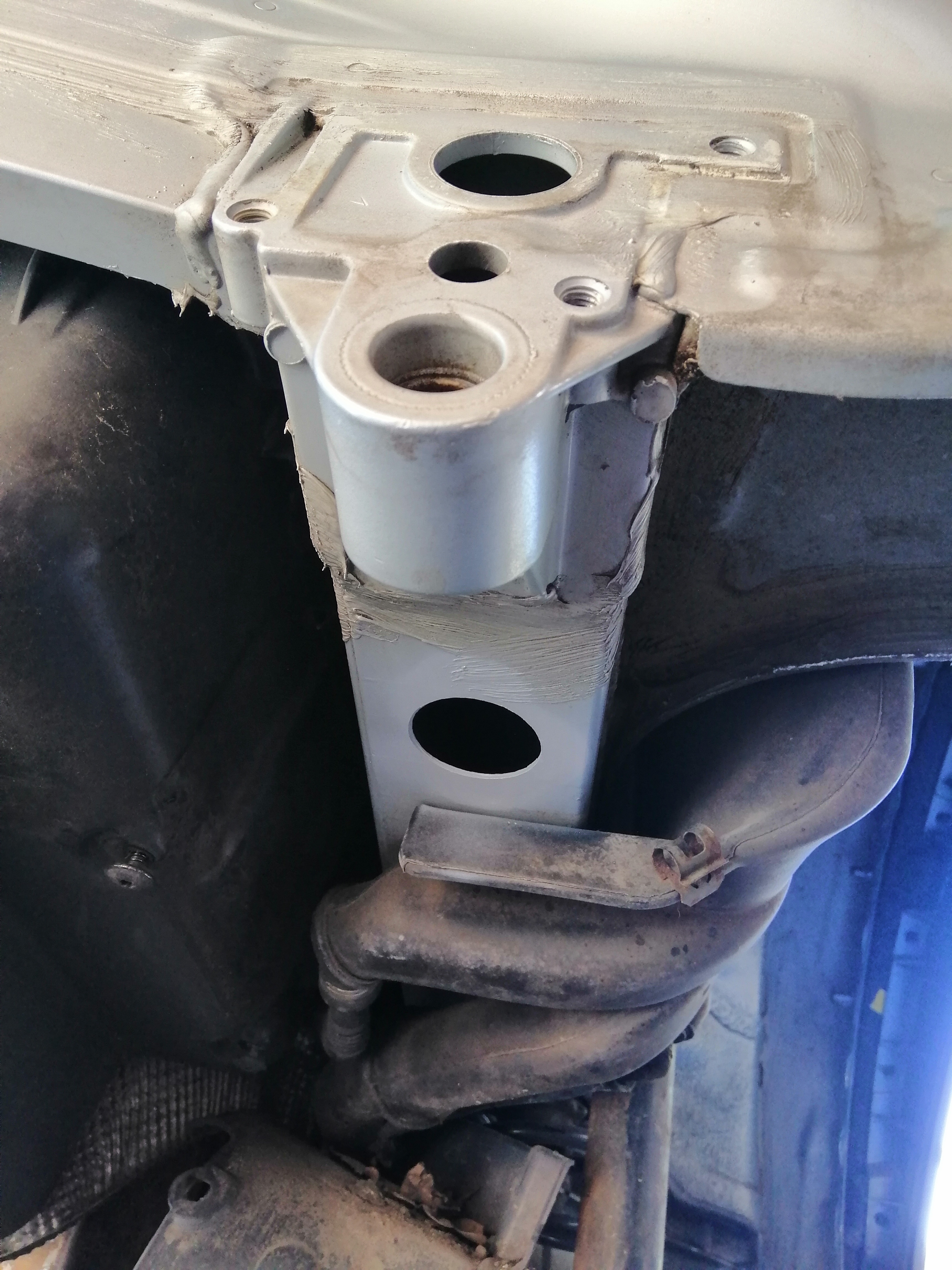

Deze haak wordt gemonteerd met de zes bouten waar de bumperbalk mee vast zit. Deze haak vervangt dan ook de functie van die bumperbalk.
Zoals op onderstaande foto te zien de drie gaten waar de bumperbalk aan elke kant mee vast zit. Je ziet ook de gaten die geboord worden als je een echte haak voor een aanhanger eronder zet.
