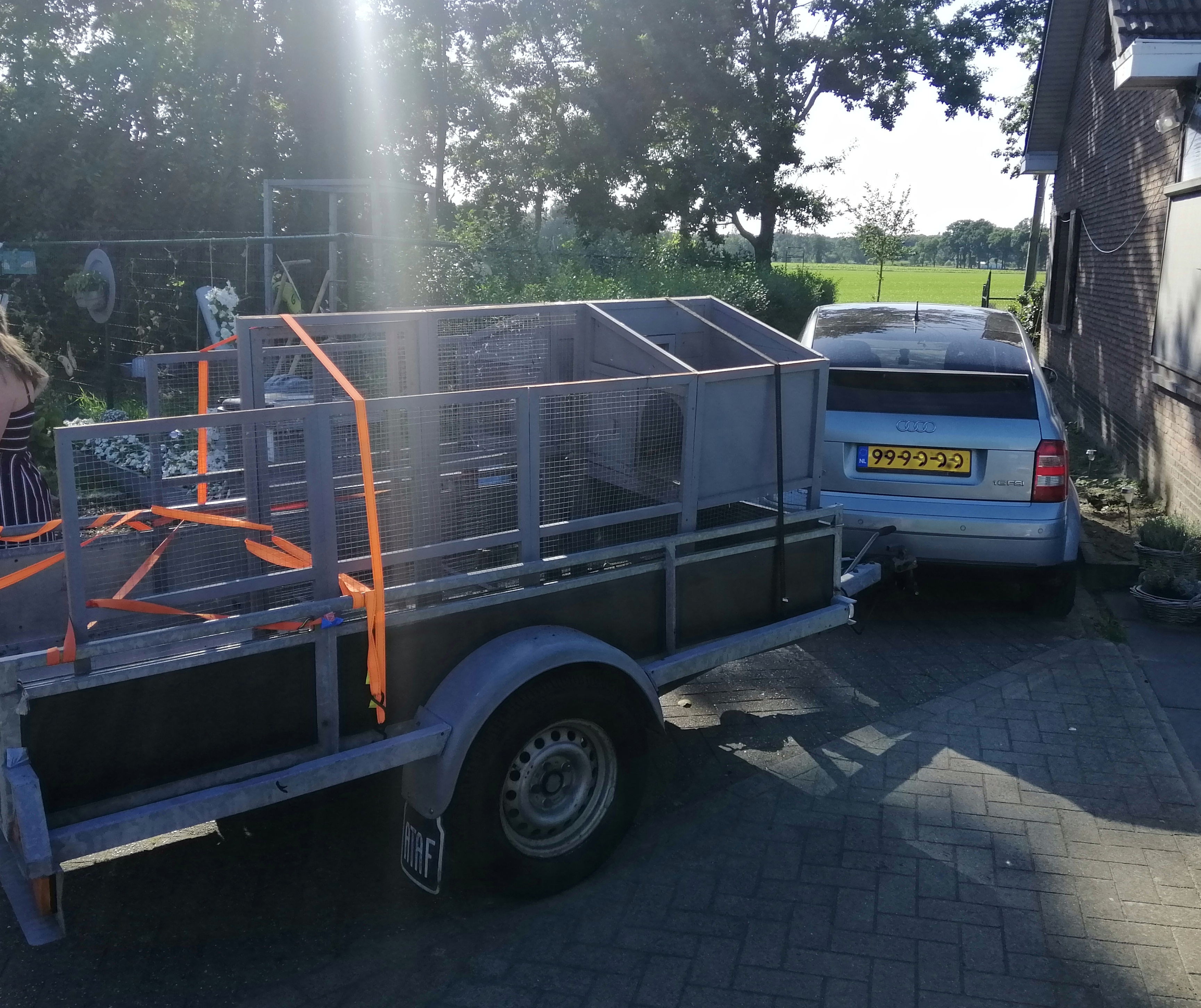

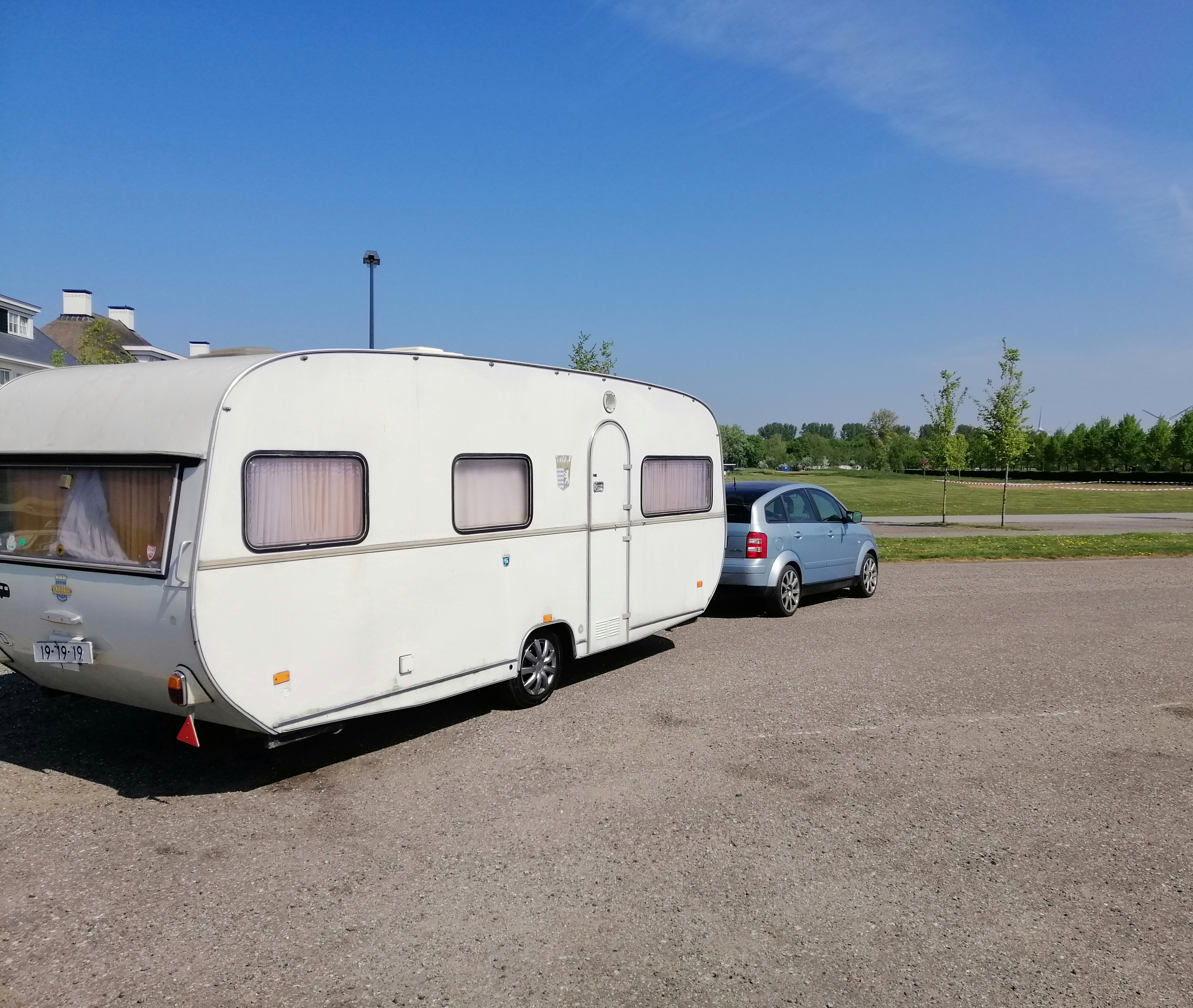

Hoewel sommige forumleden het moeilijk te geloven vonden, heb ik afgelopen zomer toch echt met de volgende combinatie gereden:
Grote combi
Maar ook voor de kleine aanhangers gebruik ik graag de A2. In België deze zomer een kippenhok opgehaald voor een vriendin.
Kleine combi
Nou moet ik er eerlijk bij zeggen dat voor het echte trekwerk een dieseltje echt veel beter zal trekken. Met de caravan er achteraan moet de FSI echt wel 4,5-5k toeren blijven maken en is dus niet aan te raden.

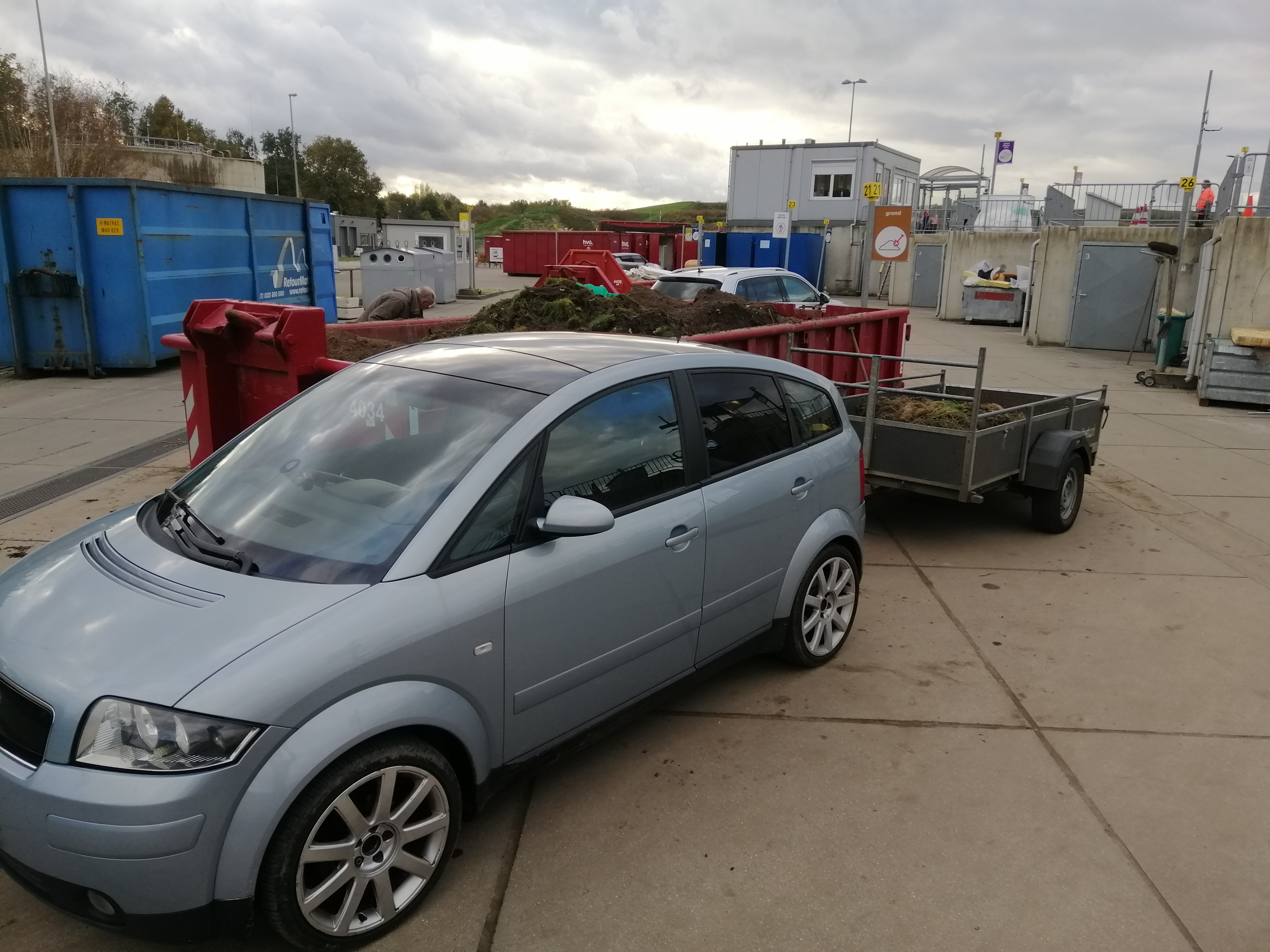

Afijn, het is ter illustratie. Maar, u vraagt, wij draaien. Een halve kuub aarde:
Ik ben overigens alles tevreden over de rijkwaliteit van de A2 met gewicht er achteraan. Niet zoekend en de remkracht (met schijven achter) is ruim voldoende. Het enige waarbij je je vraagtekens kunt hebben is de acceleratie. Van een klaverblad afkomend is het toch even extra opletten.
Maarja, je koopt een A2 niet als trekpaard. Dan koop je een landcruiser oid.
