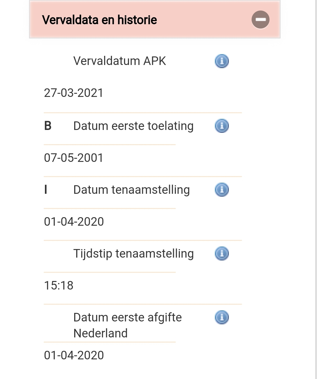

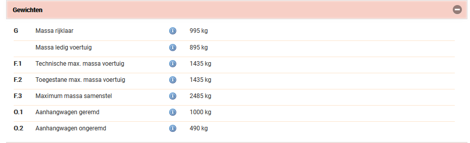

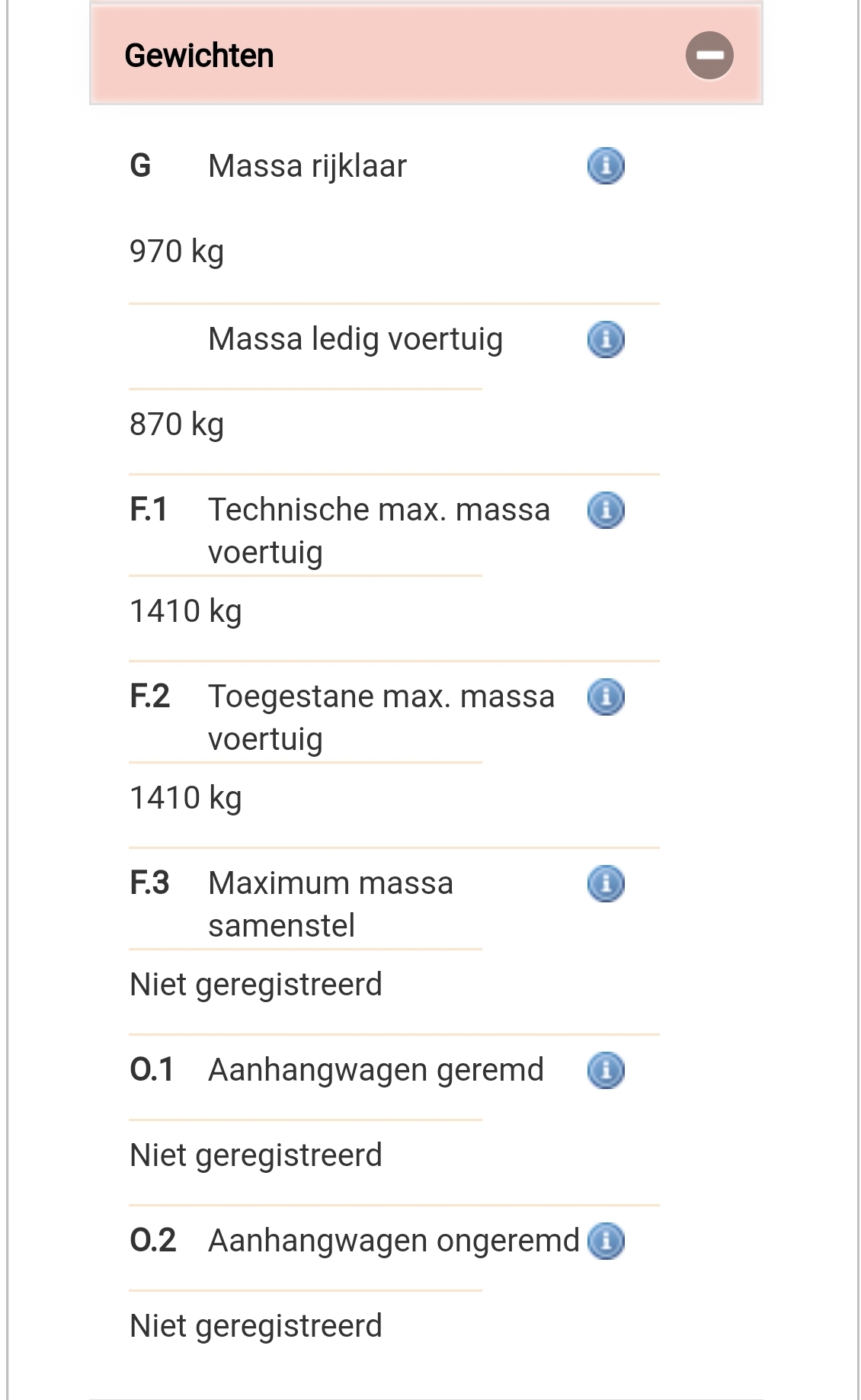

Mijn A2 is vorig jaar ingevoerd door Jan Eenink. In onderstaande foto's kun je zien welke gewichten er zijn gehanteerd. Ik betaal ongeveer €75 per kwartaal aan wegenbelasting. Mijn auto is voorzien van enkele verzwarende opties waaronder een OSS.

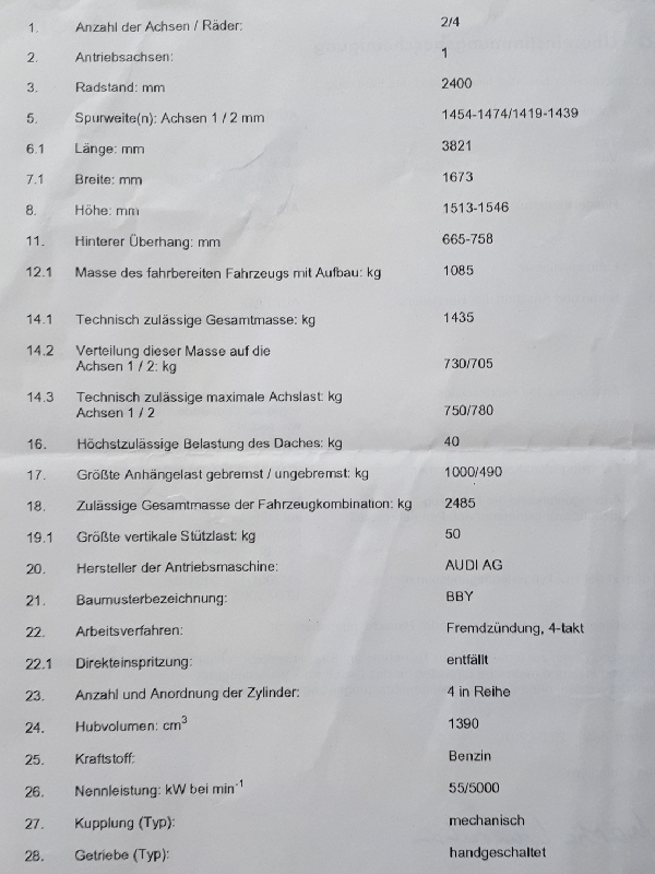

Onze COC, zie onder punt 12.1 het gewicht
En het huidige gewicht bij RDW:
Jan en ik hebben destijds een missie gehad om bij Audi een verklaring te krijgen rondom het verschil terwijl onze A2 geen heel verzwarende opties had die dit verschil konden verklaren. Die uitleg hebben we nooit gekregen, maar RDW ging wel overstag.
Heel bizar dat de auto van @4$$ nog lichter op kenteken staat. Interessant om dat verschil werkelijk eens te meten!
