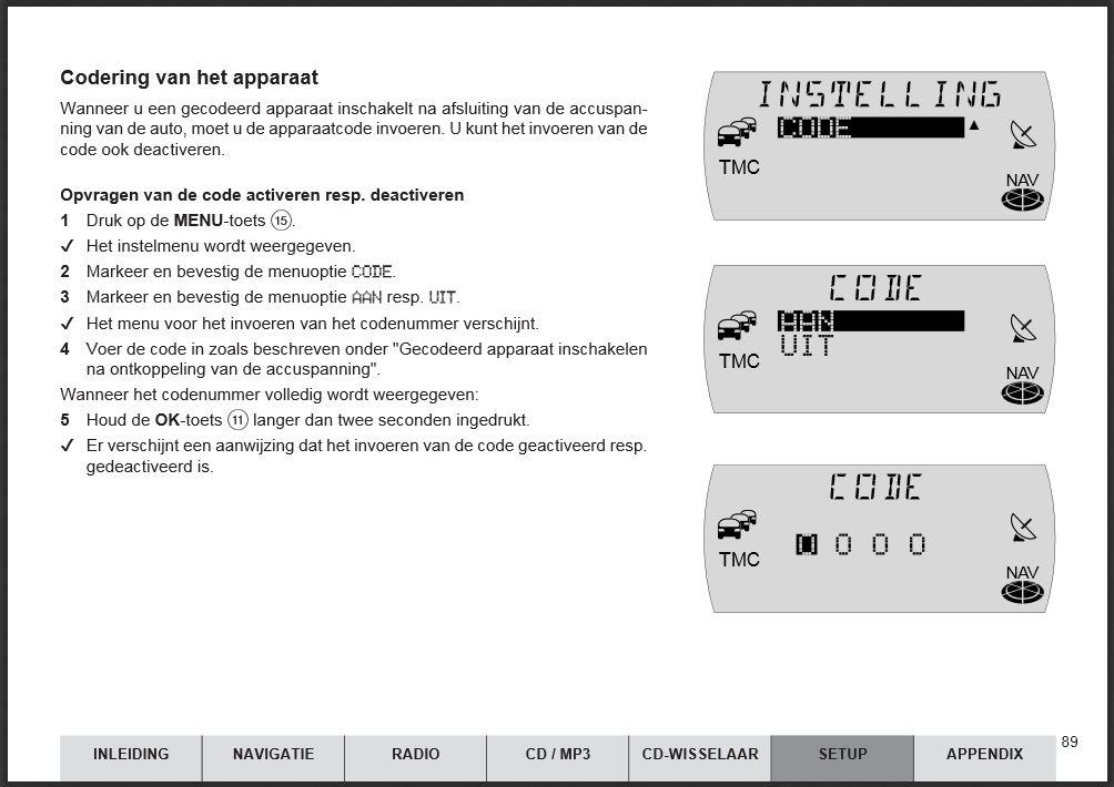

Als je de code weer hebt gekregen, doe dan het volgende:

Vergeet je nou niet om de code op "uit" te zetten via "menu" (zie mijn vorige post)

@Audi_gekkie Nee die zet ik niet uit, want ik heb nu de code :D En deze staat in mijn mailbox dus die raak ik nooit meer kwijt.
