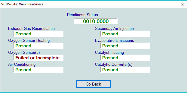

Nope. Motorlampje brandt toch weer. MBO had het vermoeden dat het wel eens de lambda sensor zou kunnen zijn (voorste).
Weet iemand of het mogelijk is deze schoon te maken? Of kan die alleen vervangen worden?
En hoe stel je met VAGCOM de diagnose dat het deze sensor zou kunnen zijn?

Vandaag zat de VAG-KKL kabel in de bus. Met VCDS Lite en de juiste instellingen (baud rate = 9600, kw2 = 12) is het gelukt om de 'readiness' van de motor uit te lezen (zie plaatje), en dit is het resultaat na 30 minuten rondgereden te hebben. Is dit lang genoeg om alles 'complete' te hebben? Als dat namelijk zo is, dan is een van de lambda sensoren de verdachte.
- motorcodes.png (10.54 KiB) 3843 keer bekeken
